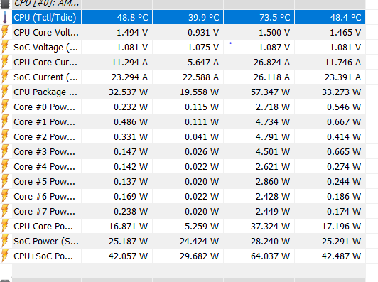

habe mir gestern mal den X3700 besorgt und auf das Board geschraubt ohne Probleme.
vorher war ein R5 1600 Ryzen drauf mit Box Kühler und jetzt der X3700 ebenfalls mit Boxed Kühler . Die Kiste läuft stabil ist aber wärmer obwohl auch nur 65 W . Die 73,5 grad im Max sind beim 3d Mark angefallen. Hat einer ne Idee Für die Lüftersteuerung des X470 Gaming Plus ?
799687
Durch den kleineren Die wird der Chip etwas wärmer. Aber 73 Grad mit Boxedlüfter sind doch in Ordnung?
1,5V VCore Max. verursachen eben so hohe Temperaturen. Das neueste AGESA ist sicher auch noch nicht in dem BIOS. Hast du das BIOS überhaupt zurückgesetzt als du die CPUs gewechselt hast?

Was hast du erwartet wenn er bei fast 1,5V Turbo an hat?

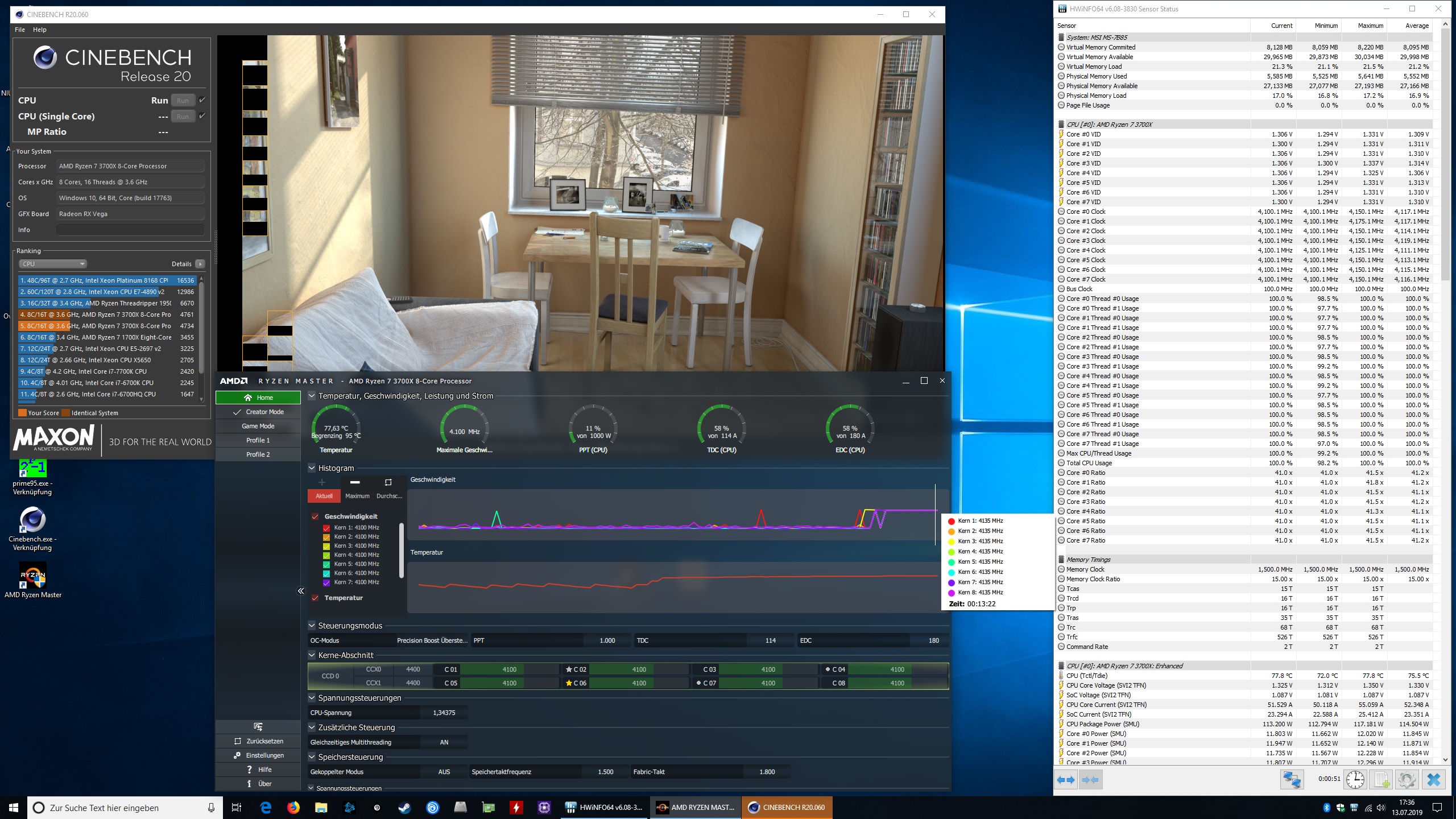

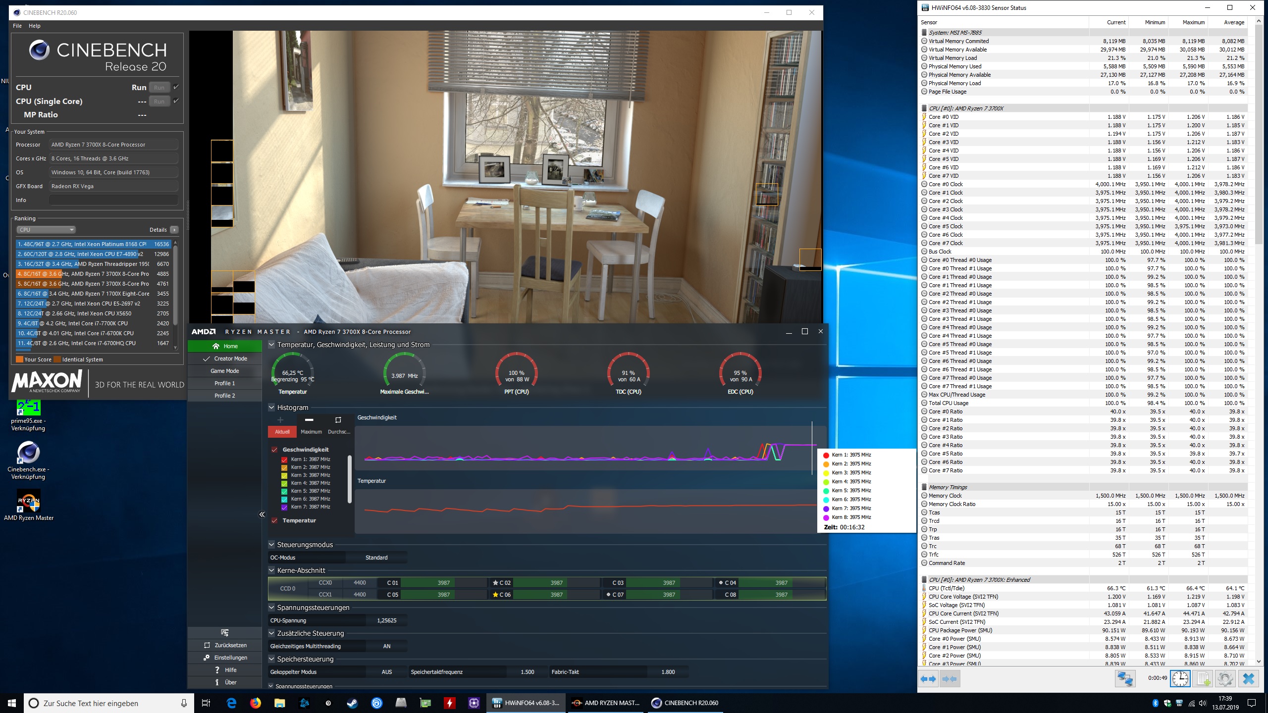

@R00tMaster & @Eggman habt ihr PBO deaktiviert bei diesen Temps?
Ohne PBO, mit nem 3700x (Stock Cooler) komme ich schon auf 66°C, während eine CB20 Runs. VCore liegt so bei 1,219V.
799796
Mit PBO sind es dann schon 78°C, das ist bestimmt nicht mehr gesund oder? VCore 1,35V
799794
Im Idle stehen da auch gerne mal 1,5V VCore, ist das schlimm? (mein alter i76700k wär da wahrscheinlich verglüht?) :freak:
Offset Einstellungen machen es irgentwie nicht besser, die CB20 Scores werden viel schlechter und die Taktfrequenzen werden noch schlechter. (vllt. liegts ja am Beta Bios??)
Ereichst du die 4200MHZ auf allen Kernen? Bei mir ists ja um einiges niedriger, selbst mit PBO.
SingleCore wiederum sehe ich regelmäßig 4400MHz bei einigen Kernen.
ich bekomme 4 GHz auf allen Kernen , manchmal auch die 4,2 aber bei 75 Grad.....gefällt mir nicht

Die bis zu 1,5V VCore sind bei geringer / Teillast so vorgesehen. Diese vergleichsweise hohe Spannung liegt nur bei geringen Strömen an - fließt mehr Strom schraubt Ryzen auch die anliegende Spannung zurück. Sieht im ersten Moment sehr erschreckend aus, vor allem wenn man von Intel kommt :D
