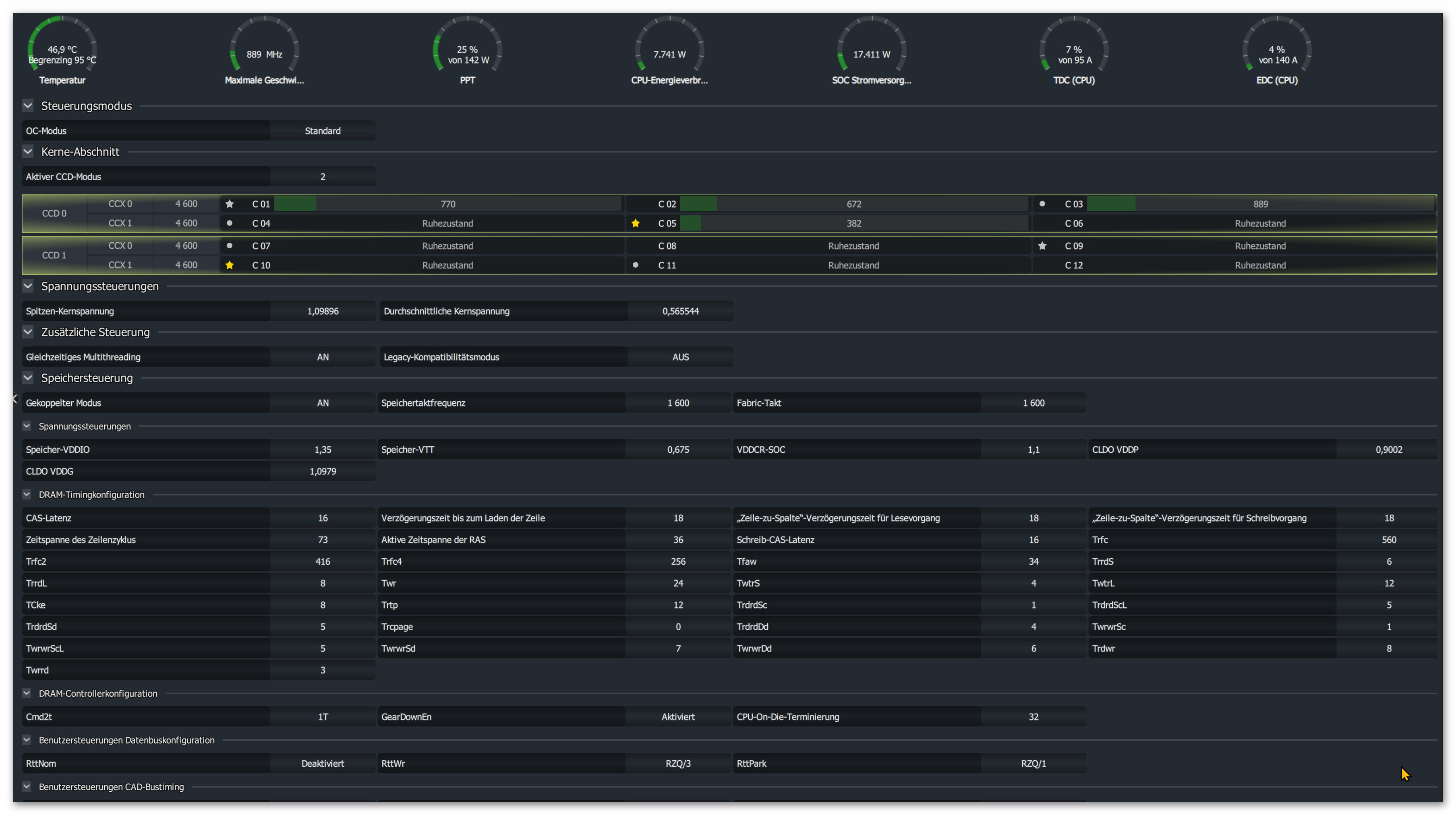

Hi,
ich hab jetzt auch alles zusammengebaut und die Software installiert. Ich will nichts übertakten. Die Software für das Board hab ich mit dem Life Update 6 installiert. Muss sonst noch etwas installiert werden? Im Anhang das Ryzen Master Abbild während des Schreibens dieses Beitrages.
HW-Monitor zeigt aber bei CPU 20 bis 25 Grad mehr an. Hab auch Prime laufen gehabt, da geht’s dann bis 88° rauf. Diese Belastung wird bei meinem Arbeiten aber nie erreicht.

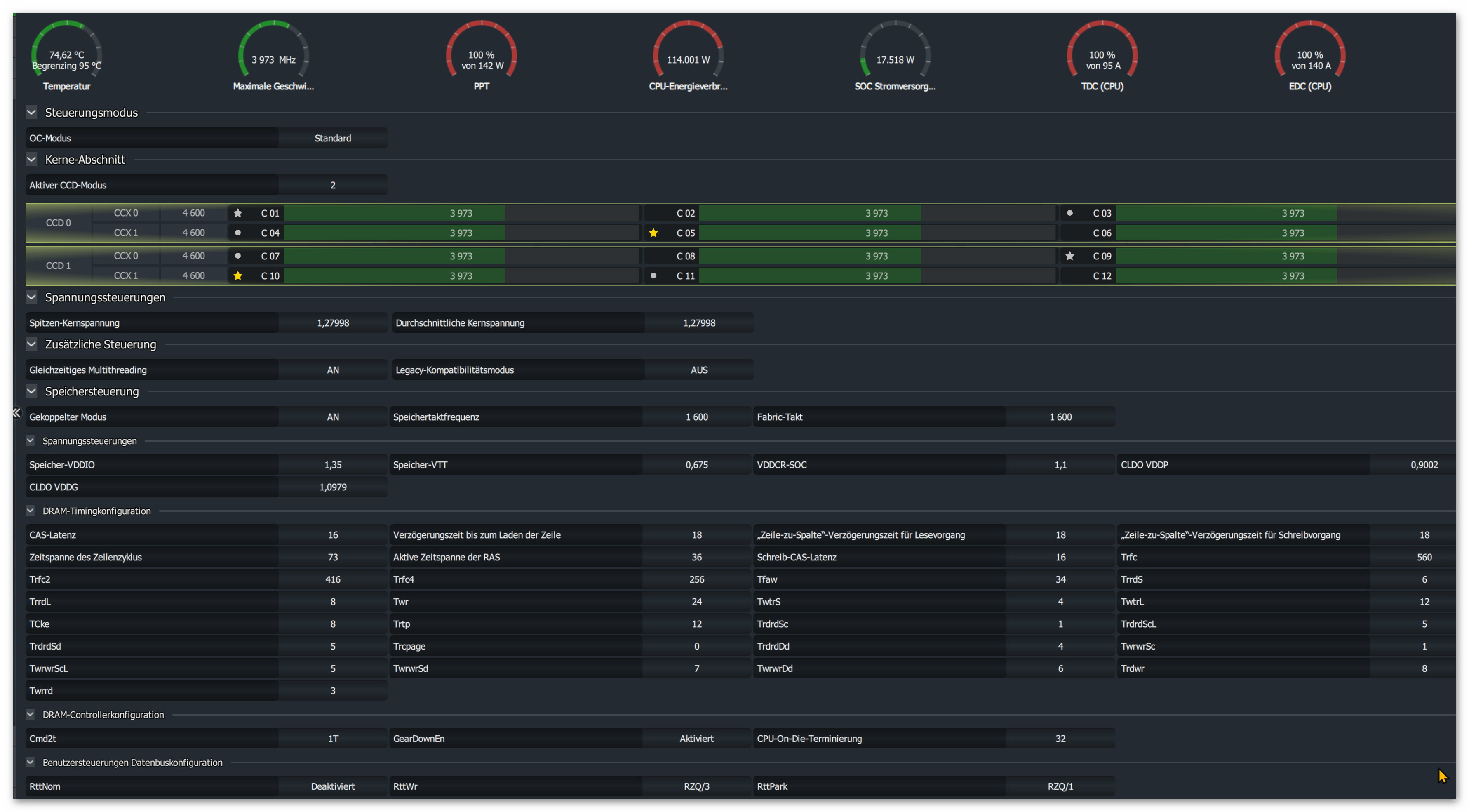

Beim CineBench bekomm ich den Wert 6908.
Abbild bei Cinebench

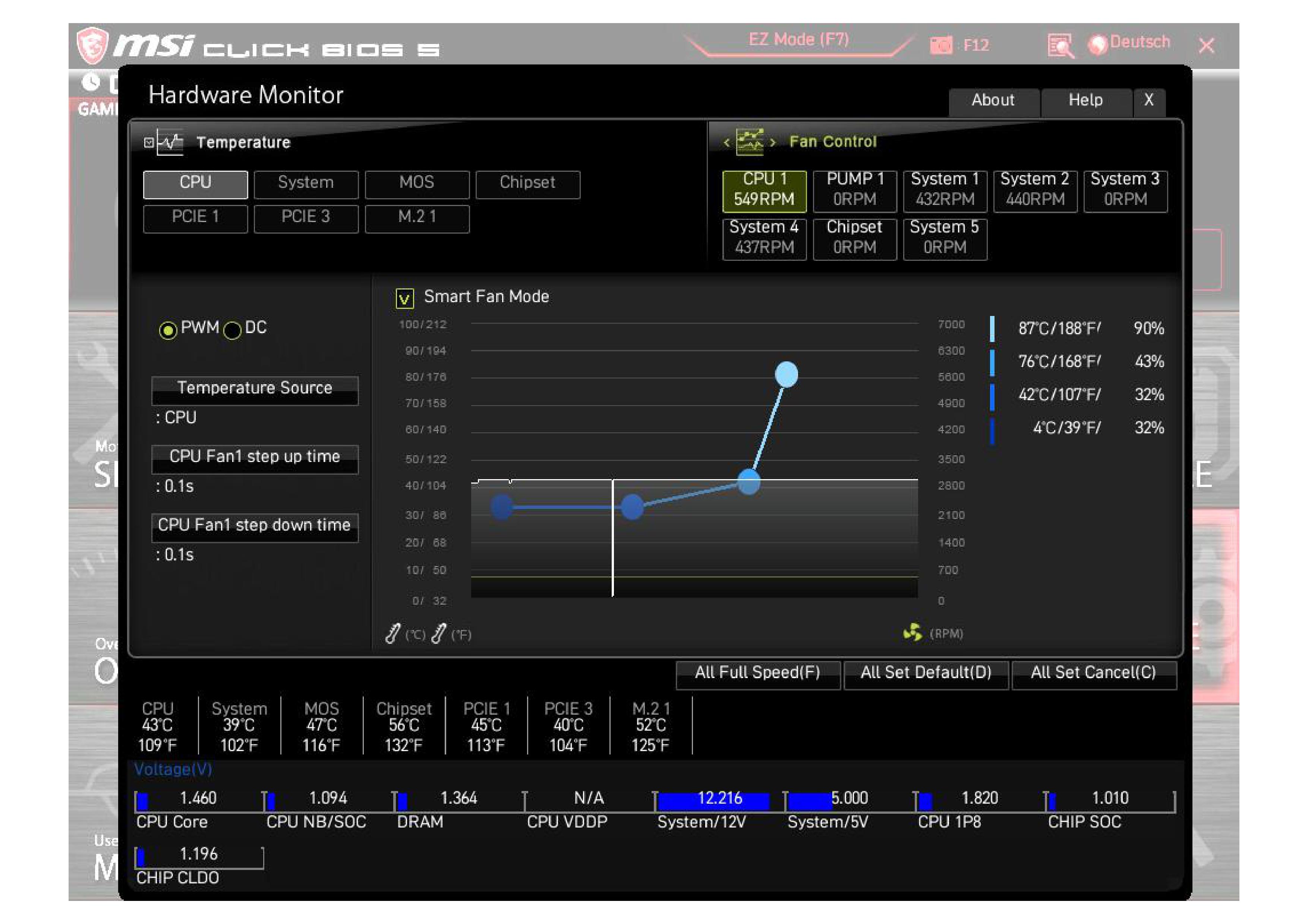

Das Aufheulen der beiden CPU-Lüfter nervt noch immer. Gibt’s da Abhilfe?

Temps sind ok, hwinfo die neueste nehmen dann stimmt dort die Temp auch. Ich bin kein Fan vom RM darum installiere ich denn auch nicht mehr. Wegen Lüfter so musst die Spin Up im Bios auf zB 0.7 stellen dann ist das ständige auf und ab weg.

Was meinst du mit Spin Up auf 0.7 stellen? Was bedeuten die Zahlen oberhalb des Radiatorzeichen (0-7000)
