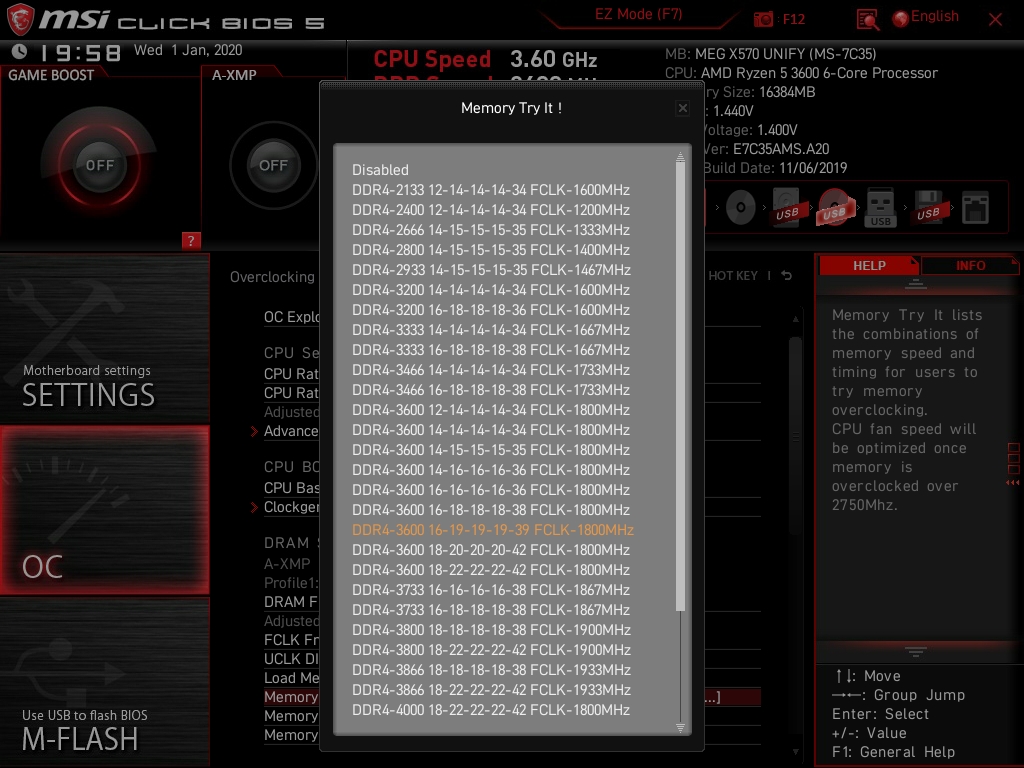

snickers303 schrieb:
Man kann natürlich Pech haben mit den Chips. Habe allerdings 3200er.
Laut PC Games HW sollte man lieber die 3000/CL15 statt der 3200/CL18 nehmen (Weil die RCD Latenz nicht mehr mit der Spannung skaliert und mit dem Takt angehoben werden muß).
Laut einem Thread hier eignen sich beide gleich gut für OC. Kostenpunkt ist ja -+10 Euro.
Ich hatte dann hin und her überlegt und wollte letztendlich lieber save - out of the Box 3200 haben.
Daher habe ich die 3200/CL18 genommen:
Crucial Ballistix Sport LT V2 Dual Rank grau DDR4-3200 DIMM CL16-18-18 Dual Kit
Und Du hast mit genau diesen als "Try It" Profil das aus dem Screenshot ausgewählt und das läuft bei Dir sauber
(Befasse mich mit RAM im Detail später aber nur so gefragt)?
Ja, genau! Momentan nutze ich das "safe" Profil vom Dram Calc, welches in Aida nochmal knapp 1500 Punkte mehr bringt. Spannung auf 1,4V. Typhoon Burner liest meine Riegel wie folgt aus: Crucial BLS8G4D32AESBK.M8FE1
Scharfe Timings sind das ja nicht und es hat auch exakt so vorher mit dem Gigabyte Aorus Elite funktioniert.
Ich habe jetzt mal das besagte Profil mit "Try it!" geladen.
Wie gesagt, habe ich mich nicht wirklich mit RAM OC befasst. Ich habe jedoch gelesen, dass Prime Blend und Large FFTs laufen können aber Games dennoch abschmieren.
BTF5 soll sich gut eignen aber das habe ich nicht. Ich habe jedoch gerade eine Stunde BTF1 gezockt. Scheint zu laufen. Werde aber noch ein paar Tests mit AIDA etc. machen, bzw. dazu das von mir verlinkte PDF zu Rate ziehen.
Bei mir sagt Thaiphoon Burner: BLS16G4D32AESB.M16FE - 8 Gb E-die (Z11B / 19 nm) / 1 die
Reaktionen: snickers303 und Schrotty74
