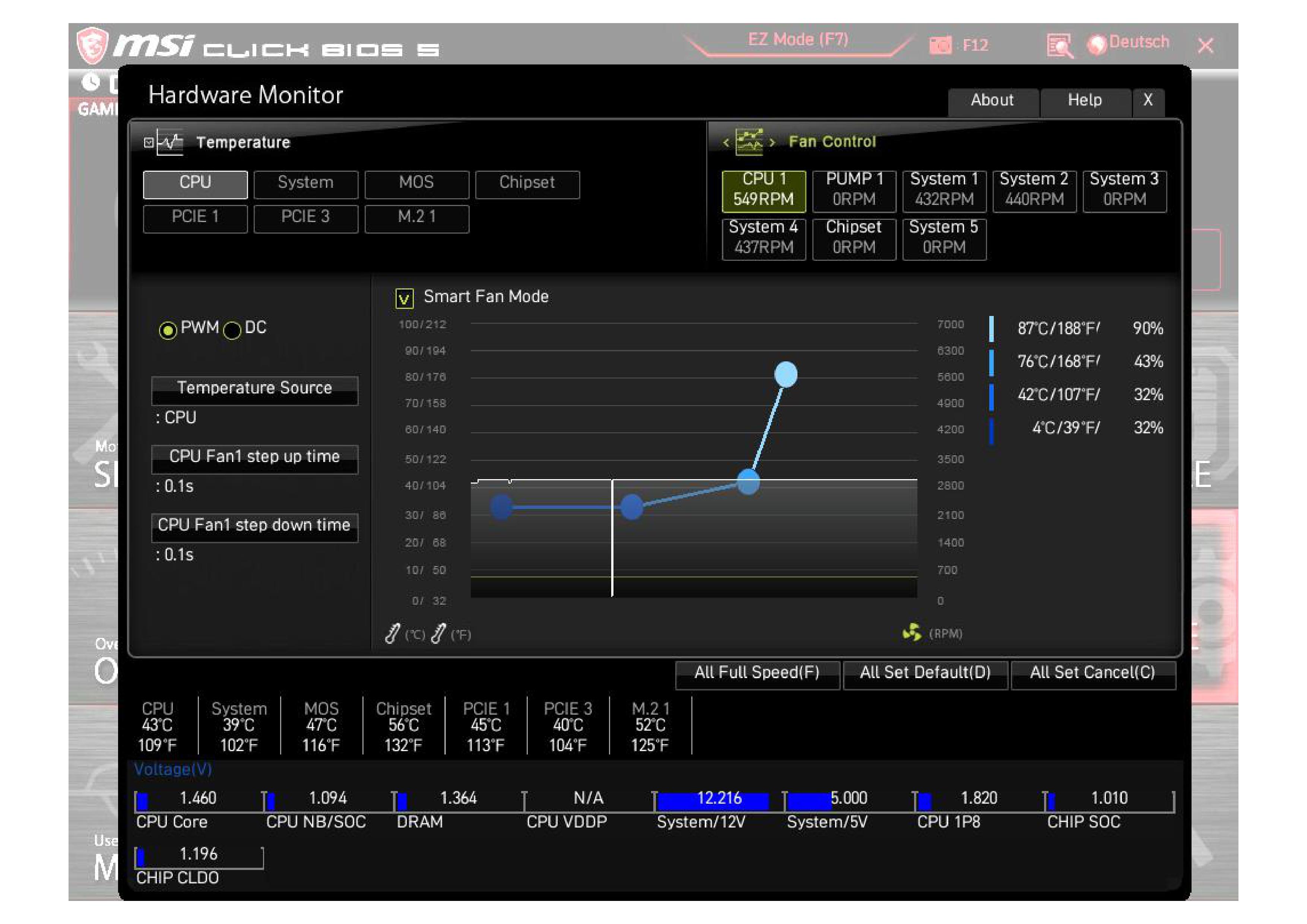

Was meinst du mit Spin Up auf 0.7 stellen? Was bedeuten die Zahlen oberhalb des Radiatorzeichen (0-7000)
Er meint die Werte links für step up und step down.
Dort steht bei Dir aktuell 0.1 s. Das kannst Du auf 1.0 und 0.7 erhöhen.
Dann braucht der Lüfter länger bis er auf die Kurve reagiert und "tanzt" nicht so.
Auch kannst Du einstellen, das er erst später hochdreht, in dem Du die Kurve nach oben anpasst.
Auch der Energiesparplan wirkt sich aus, einen Post dazu und meine Lüfterkurve (Passt zu meinem System aber als Orientierung) findest Du hier im Thread.
edit: meine Lüfterkurve
Bei CPU Fan1 step up time da 0.7. Beim AMD Energieprofil Optimiced CPU Low auf 5% setzen. dann taktet die CPU auch sauber runter.

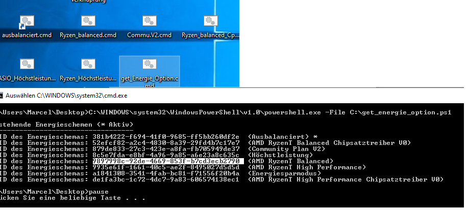

Ja AMD Balanced. Ka wie ich auf optimized gekommen bin. Auf jeden fall das CPU minimum auf 5%. So habe ich im Idel nur noch 32 Grad, davor immer zwischen 36 und 50. Jetzt bleibt er auch permanent unten auf 32. So bald ich aber die Mouse bewege geht es wieder normal hoch.

Ich habe mal gelesen, dass Intel (im Kontext runtertakten etc.) die Ansteuerung der CPU via Treiber regelt (in Windows implementiert) und AMD via Energieplan.
Paranoid wie ich bin, gehe ich davon aus, dass AMD sich etwas dabei gedacht hat bei Ryzen balanced 99% zu verwenden anstatt 5% (Ich mein gelesen zu haben, das manche Games etc. dann kurz hängen können).
Daher lasse ich die Kiste immer automatisch mit Auslanciert booten und nutze den Stock Ryzen balanced zum Zocken. Das geht mit einem Doppelklick via Script.
Du meinst denn normalen Windows Ausbalanciert und für das Gaming gehst du auf denn AMD Balanciert?
Ja genau. Ein geplanter Task setzt bei Systemstart Ausbalanciert und ein *.cmd Script auf dem Desktop setzt dann Ryzen balanced oder wieder Ausbalanciert.
@Echo off
Cmd /c Powercfg -s 9897998c-92de-4669-853f-b7cd3ecb2790
Cmd /c Powercfg -l
ping -n 2 localhost >nul

Wo stellt man das AMD Balanced eigentlich ein?
Reaktionen: Apple ][
Und wo finde ich das? Bei Energieoptionen finde ich nur die Win-Einstellungen
Im Bios wegen 0.7. Bisl lesen und alles hättest du gefunden. Wenn die AMD Chipsatztreiber installiert sind dann hast dort auch das AMD Profil.

Vorerst: Beenden ohne zu speichern geht mit Esc.

Bitte lese was man schreibt. Das AMD Profil ist im Windows unter Energieoptionen und das andere wegen Lüfter ist im Bios. So schwer ist das nun wirklich nicht zu finden.

Die Bios-Einstellung hat ja eh funktioniert, danke
