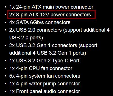

@Marcellus5000 : Mein Unify ist immer noch unterwegs, genau wie mein bestelltes Netzteil.
Jetzt hab ich grad auf nem Screenshot gesehen, dass das Unify 2x 8pin Stromanschlus hat...aber scheint so, als hätte das Corsair nur einen 8pin...
Wie schließ ich dann denn nun an ? Grad bissl ratlos...Oder ist der 2te 8Pin nur optional ?
Es reicht wenn du nur einen nutzt.
Das Corsair ist doch modular. Da ist bestimmt noch ein weiteres Kabel dabei. Ich musste auch zwei Modulplätze belegen. Ansonsten siehe @HotProton bzw. wurde das Thema imo so ca. in der Mitte des Thread auch schon mal behandelt.
@Marcellus5000 und @HotProton ...Danke!
Was bringt mir der zweite 8-pin überhaupt?
Also wenn ich richtig gesehen habe war nur ein Ausgang am Netzteil mit CPU gekennzeichnet. Müsste ich dann den andren 8ter auf einen beliebigen 8-Pin Anschluss stecken?
Funktioniert bei mir mit einem Kabel einwandfrei

Denn 2. 8pin Stecker am Mainboard würde man brauchen theoretisch wenn man extremes OC macht und das werden 99.9% der User hier kaum machen. Und selbst dann ist es fraglich ob der 2. 8pin wirklich nötig ist.

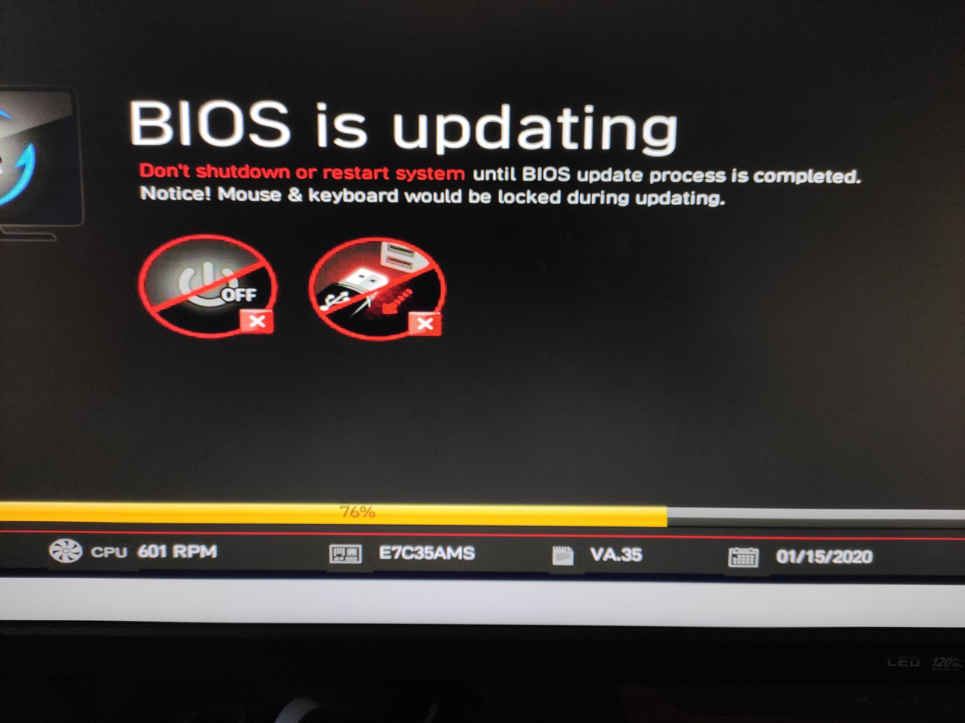

Ich habe heute ein neues Beta Bios A35 bekommen. Wer Interesse hat kann sich bei mir melden. Changelog gab es wie immer keinen dazu. Das Datum ist vom 15.01.2020 und so mit 2 Wochen neuer als das A34 welches vom Anfang Jänner war. Bei mir läuft es inzwischen und bis jetzt nichts negatives festgestellt.

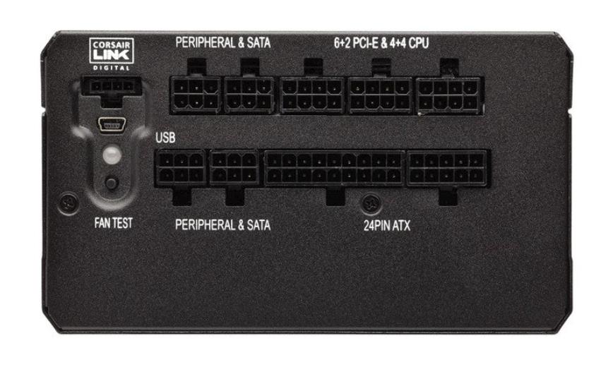

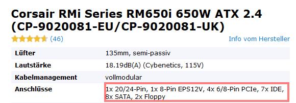

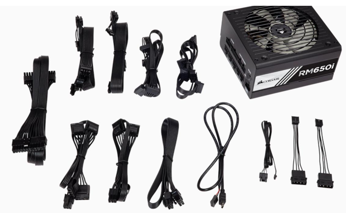

Wegen dem 8-Pin Stecker...:
So sehen die Anschlüsse bei dem Netzteil aus:
Wo müsste ich denn nun die beiden 8-Pin anschliessen ? Obere Reihe der in der Mitte und der zweite von rechts ??
Hab nur dieses Bild gefunden wo man sieht, welche Kabel dabei sind...erkennt man da einen 8-pin Stecker ? Bzw. einen benötigten zweiten ?
Klar, wie ihr schreibt, bräuchte ich den zweiten 8-pin nicht, aber ich wüßte Stand jetzt auch nicht einmal, wie und wo ich den anschliessen müsste...kommt ihr da drauß ?
Steht doch eh klar darauf wo der 8 pin hin soll. CPU 4+4 ist es, also oberste Reihe rechts außen. Bei dem Kabel sollte CPU drauf stehen.
