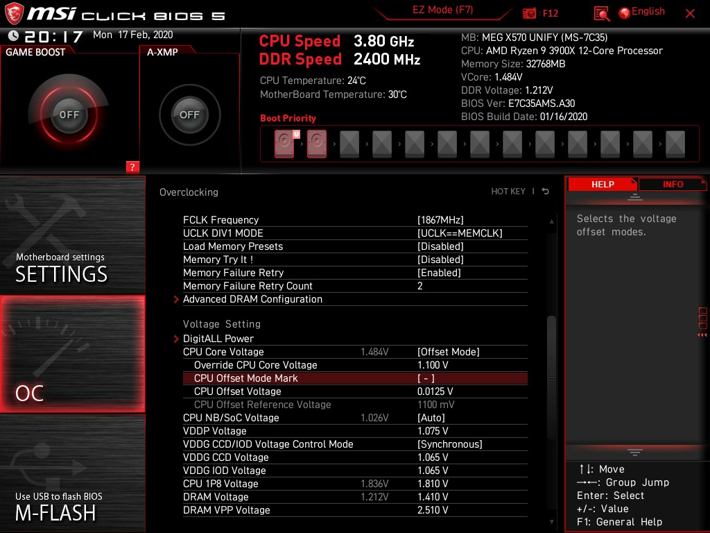

Gibt auch eine "neue" Funktion im Bios bezüglich der VCore
Man kann nun eine feste Spannung auswählen und darauf zusätzlich noch einen Offset setzen.
So sind theoretische Werte von bis zu 1.95v VCore drin.
Der Offset geht positiv, wie negativ bis zu 0.450v
Ich werde das mal im niedrigeren Bereich testen mal schauen was da so passiert.
Es funktioniert.
Stellt man z.B. eine feste Spannung von 1.25v ein und gibt dazu ein Offset von 0.025v drauf dann schwankt die Spannung zwischen 1.225 und 1.275v
Nachteil ist, der Takt der CPU verweilt dann bei dem von der CPU gemeldeten Baseclock.
Also beim 3900x z.B. 3800MHz
Ist also für manuelles OC geeignet und verschafft extrem übertaktern mehr Spielraum.
Ist mir auch aufgefallen, damit kann man die All Core Base Clock sogar "untertakten". Leider nagelt es die VCore wie vorher fest, so dass die CPU zwar bei Last eine einbrechende Spannung hat, aber auch im Idle die Spannung festgenagelt bleibt und nicht mehr darunter fällt. Ich würde mir eine "CPU Max Core Voltage" wünschen, sowohl für All Core, als auch für Single Core. Aber ich vermute die CPU funktioniert anders als ich es mir vorstelle.
Die für meine CPU optimale Einstellung ist weiterhin nicht auf "Auto", sondern auf "Offset" und -0.1125 V.

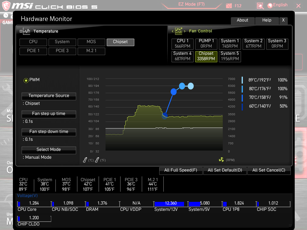

Der Bug bei der Chipsatzlüftersteuerung ist noch immer nicht behoben.
Als das mit dem Chipsatz scheint doch kein Bug zu sein. Stellt man als unteresten Punkt z. B. 50 °C ein und 50 % RPM, dann läuft der Lüfter bis 50 °C mit 50 % und ab da greift dann die Einstellunge des 2. Punktes. Die Presets gehen alle bei 0 % los, daher dreht da der Lüfter nicht.

DarkSoul schrieb:
Meines steht auf Boost Mode und insgesamt ist die Steuerung total verbuggt. Stellt man die unterste Schwelle auf einen Wert unterhalb der Chipset-Temperatur, dann dreht er hoch.
Update: Beim Wechsel auf ein nicht-manuelles-Profil ging es jetzt plötzlich doch, nur innerhalb des manuellen Profils macht es weiterhin komische Sachen. Eigentlich sollte der Lüfter unterhalb von 60 % gar nicht erst anlaufen:
Ich hab' zwar kein Unify-Board, aber ein anderes MSI-Board. Der erste Punkt, den Du einstellst, gibt bei meinem Board immer die Minimaldrehzahl an. In Deinem Bsp. würde es bedeuten, dass der Lüfter immer mindestens 50 % dreht und zwischen 60 °C und 80 °C dann je nach Kurve regelt.
Wenn Du den ersten Punkt ganz nach unten ziehst (also 60 °C -> 0 %), sollte der Lüfter bis 60 °C still stehen, oder?
Edit: Ups. Sorry, wurde ja bereits aufgeklärt! :)
Tut es auch, der Bug war aber, dass wenn man das Profil auf ein vordefiniertes wechselt und dann zurück auf Automatisch, der Lüfter still stand, dieser Bug wurde behoben. Dazu kam natürlich auch die falsche Erwartungshaltung, was sich ja bereits geklärt hatte.

MSI täte den Nutzern dahingehend wohl einen Gefallen, wenn sie ganz einfach - wie beim Afterburner - vom ersten Punkt bis zur y-Achse eine waagerechte Linie zögen.
