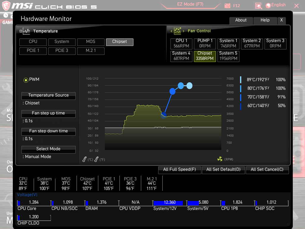

Da wo die Mehrzahl der anderen Lüfterdrehzahlen auch zu finden ist (außer System 5, der ist woanders):
Man sieht den Eintrag allerdings nur, wenn der Lüfter dreht. Könnte ein Bug in HWInfo sein, ich hab das manuell im Bios so eingestellt, dass er auf jeden Fall läuft um zu zeigen, dass ein Wert angezeigt wird.

Tonks schrieb:Vielleicht ist er auch nicht zu sehen bis der Lüfter läuft? Hätte eigentlich 0 RPM wie bei der GPU erwartet bis der Lüfter angeht.
DarkSoul schrieb:Man sieht den Eintrag allerdings nur, wenn der Lüfter dreht. Könnte ein Bug in HWInfo sein, ich hab das manuell im Bios so eingestellt, dass er auf jeden Fall läuft um zu zeigen, dass ein Wert angezeigt wird.

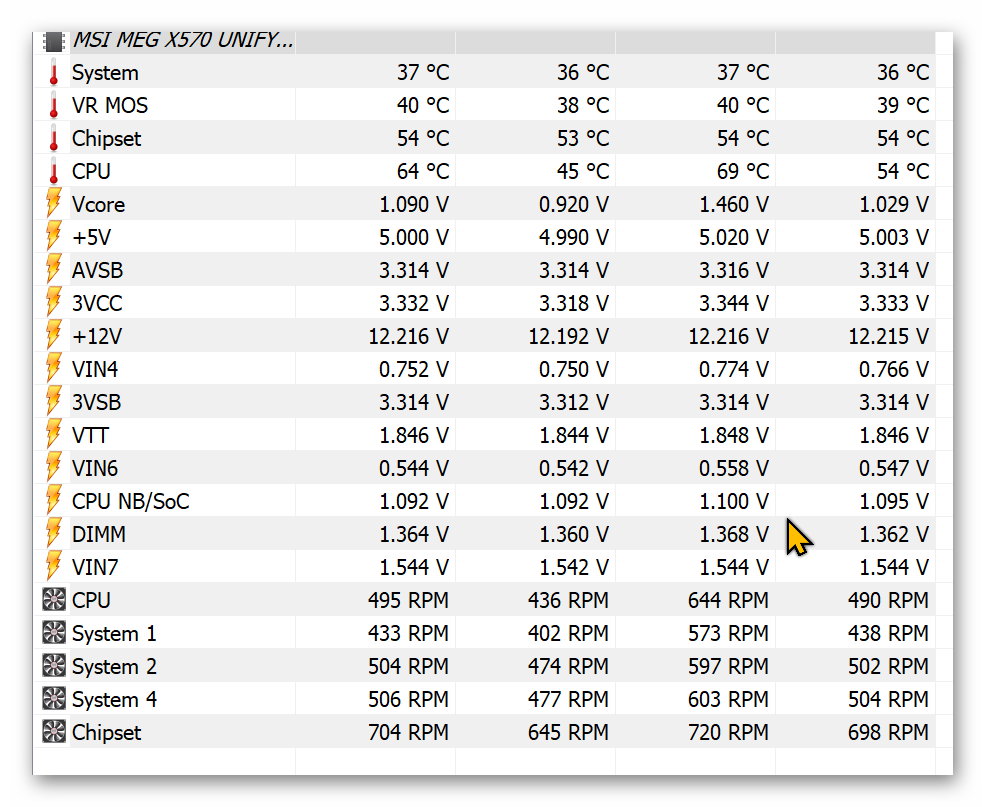

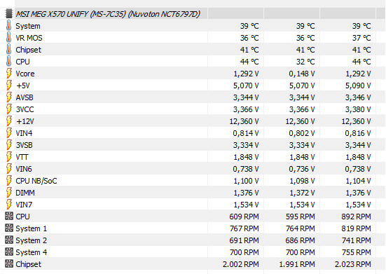

Ahh neue HWInfo Version, sehr schön. Habe gleich mal ein Update von 6.20 auf 6.22 gemacht.
Ich habe in der Taskleiste und bei Games im OSD (u.a.) die Chipsatzlüfter Drehzahl.
Bei mir ist es tatsächlich so, das die Anzeige komplett verschwindet, wenn er aus ist.
Allerdings trat das bei mir im Lüfterprofil silent auf. Bei balanced sehe ich 0 RPM.

Meines steht auf Boost Mode und insgesamt ist die Steuerung total verbuggt. Stellt man die unterste Schwelle auf einen Wert unterhalb der Chipset-Temperatur, dann dreht er hoch.Marcellus5000 schrieb:Allerdings trat das bei mir im Lüfterprofil silent auf. Bei balanced sehe ich 0 RPM.
Update: Beim Wechsel auf ein nicht-manuelles-Profil ging es jetzt plötzlich doch, nur innerhalb des manuellen Profils macht es weiterhin komische Sachen. Eigentlich sollte der Lüfter unterhalb von 60 % gar nicht erst anlaufen:

DarkSoul schrieb:Meines steht auf Boost Mode und insgesamt ist die Steuerung total verbuggt.
Ich hatte da auch mal komische Effekte. Nachdem ich neu ins UEFI reingegangen bin, war das weg:

Bei mir nach wie vor das selbe. Nur im manuellen Modus zickt der Chipsatzlüfter herum. Kann man immer wieder reproduzieren.
