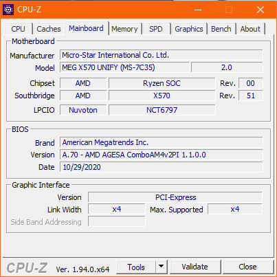

Ich kann mich nur auf das Handbuch verlassen. Da steht bei der M-Flash und Dragon Center Methode, dass das System nach dem Flashen automatisch neu startet. Bei der Flash Button Methode, steht da nur, dass die LED ausgeht.
vielleicht findet sich hier ja noch jemand, der das BIOS mit dem BIOS Button geflasht hat
Geflasht, läuft.

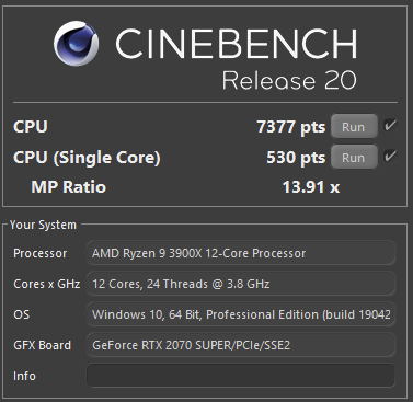

Läuft bei mir seit gestern, aktuell auch ohne Probleme und ohne Leistungsveränderungen:

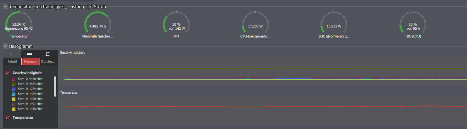

Interessant ist, dass im CB20 Single Core-Benchmark der Takt gar nicht mehr abfällt, sondern "durchrennt":
Früher war das immer ein hoch und runter wenn eine "Kachel" fertig war.
Ich hab die Standard-Settings aktiviert wie Global C-State Control, CPPC (Preffered Core) und Power Supple Idle Count auf Low Current. CPU Spannungs-Offset (wie immer bei mir) bei -0,1125 V, DRAM Voltage auf 1,34 V.
War mit der A60 doch noch nicht so, oder doch?
Macht es denn überhaupt einen praktischen Unterschied wenn die Punkte identisch sind?
Das ist bei mir mit dem neuen BIOS noch immer so.
@DarkSoul
Ich meinte das wenn es keinen Punkteunterschied gibt (=keine Leistungsveränderung), dann sollte macht es doch keinen Unterschied in der Praxis, wie Ryzen Master die Kerne aufzeichnet.

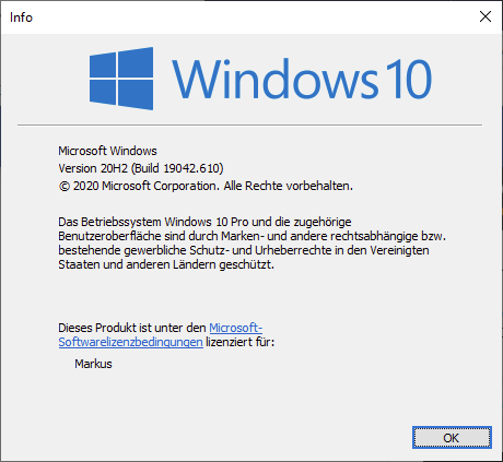

Evtl. liegt es auch an Windows selbst...
Den Ryzen Balanced-Plan des aktuellsten AMD-Treibers habe ich aktiviert.

Ach du meinst das mit dem durchgehenden Takt? Ob das einen Unterschied macht kann ich noch nicht sagen, hab seit dem keine Spiele gespielt. Ich würde sogar erwarten dass ein Spiel davon profitiert, wenn der Takt nicht ständig einbricht, bzw wenn nicht ständig der Kern gewechselt wird. Ob das dann negative Auswirkungen auf die Wärmeentwicklung hat, ist halt dann die andere Frage... ich muss das erst mal beobachten. Da Creeping Death das vorherige Verhalten noch hat, kann das auch ein Bug sein, entweder in der Anzeige oder in der Software/im Bios.
Ich habe die gleiche Windows Build Nr. und auch den unveränderten Ryzen Balanced Plan mit dem aktuellsten Chipsatztreiber am Laufen.
War wohl ein Bug, heute ist die Kurve wieder wie vorher:

Hier gibts das neue Beta Bios E7C35AMS.A81
damit kann ich XMP wieder aktivieren und den RAM auf 3600MHz laufen lassen, zuvor war nur manuell max. 3200MHz möglich. Alles darüber hinaus kein POST, CPU DEBUG LED on
