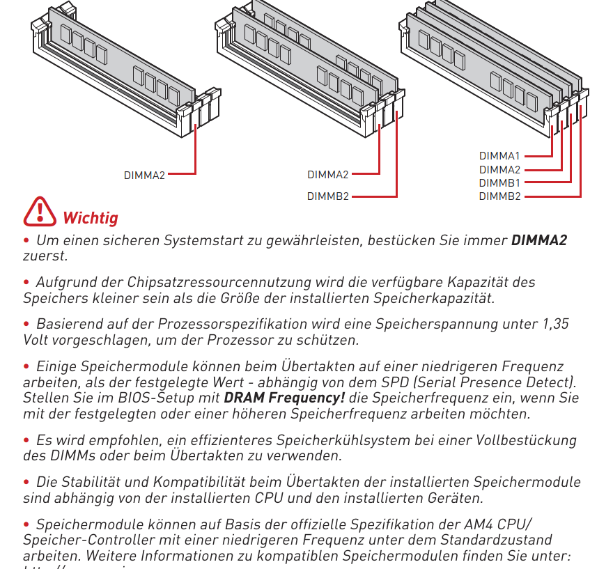

Welche DIMM Steckplätze nehme ich für die 2 Module? Ich vermute DIMM A2 und DIMM B2? Danke!
Wenn man 2 Module hat immer A2+B2, laut Handbuch.

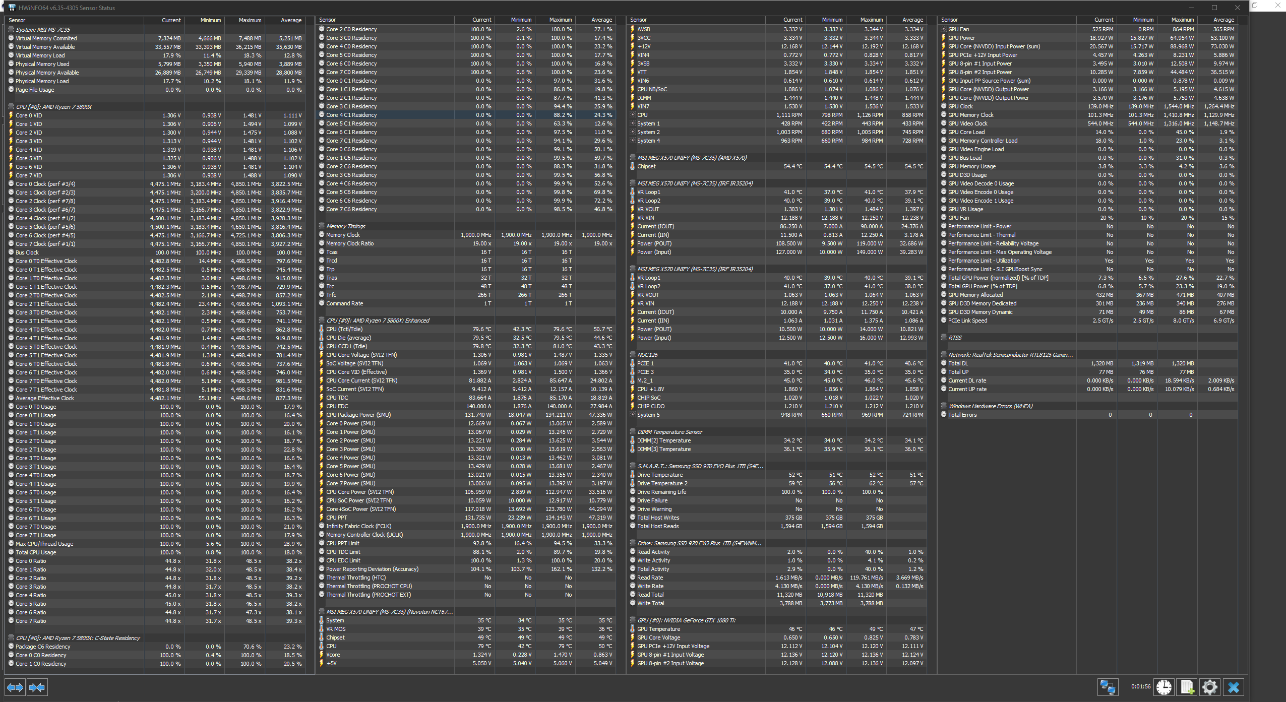

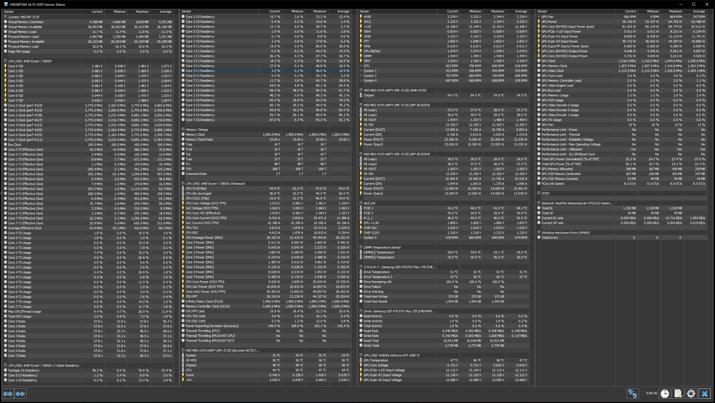

An die Ryzen 5000er User. Könnt ihr bitte eine hwinfo Screenshot Posten wenn CB gerade läuft und wenn es im Idel ist mit dem Unify und dem A81 Bios.

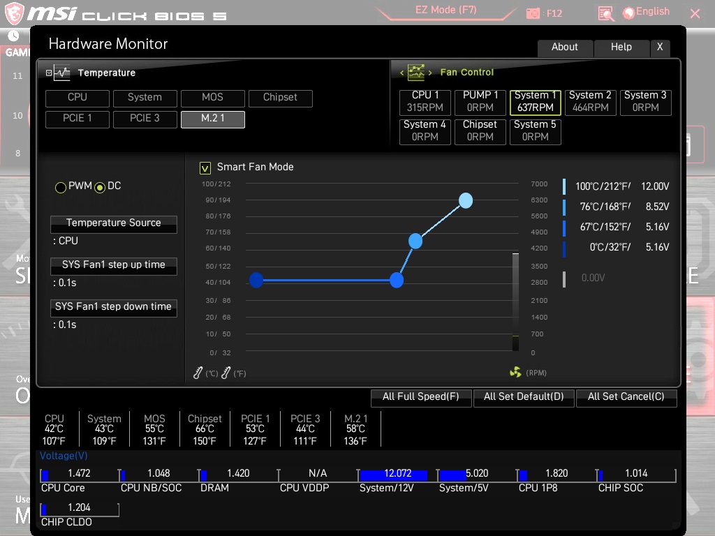

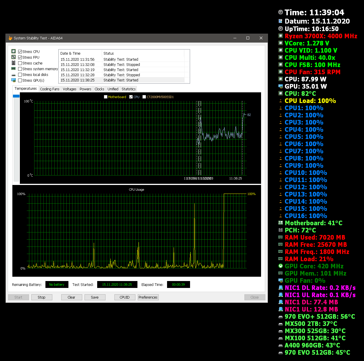

Ich muss nochmals auf mein Lüftersteurungsproblem zurück kommen. Vor 10h habe ich den Rechner neu gestartet weil die Lüftersteuerung wieder nicht funktioniert hat. Kurz den Aida Stresstest angeworfen - Steuerung geht. Nun, 10h später - Steuerung geht wieder nicht. Alle Lüfter bleiben auf der minimal eingestellten Drehzahl. Ausgenommen ist die Grafikkarte.
Aktuell ist 7C35v1C geflasht.
Lässt jemand den Rechner auch einmal einen tag laufen und hat das gleiche Problem?
Ich muss mich doch darauf verlassen können, dass die BIOS Lüftersteuerung auch zuverlässig funktioniert...
EDIT: Neustes BIOS (E7C35AMS.1D2) geflasht - nach 3h funktioniert die Steuerung nicht mehr.
Reaktionen: Schrotty74

Sehe bei beiden keine min/max Drehzahlen welche im BIOS eingestellt wurden. Nur was bisher einmal als min/mag/avg. ausgelesen wurde
Aber das brauche ich ja auch nicht. Sehe ja ob die Lüfter drehen oder nicht. Denn icht alle Lüfter drehen wenn die CPU Temp. niedrig ist.
Ist das vielleicht das Problem? Meine alte GPU hatte einen Lüfter der nicht andrehen konnte bis ich ihn mit dem Finger angestupst habe, erst dann sind alle beide Lüfter ausgegangen (Zero RPM Mode). Der andere Lüfter drehte bis dahin konstant auf 100%.
Daher probier mal alle Lüfter mit geringer RPM als Minimum anstatt komplett aus.
Neinein. Die Top Lüfter drehen nur, wenn 80°C CPU erreicht wird. Vorher stehen die still. Das ist schon korrekt. Anlaufspannung ist auch genug hoch.
Das Problem ist, das nach einem Neustart alles funktioniert wie es soll. Aber nach ca. 3h funktioniert es nicht mehr.

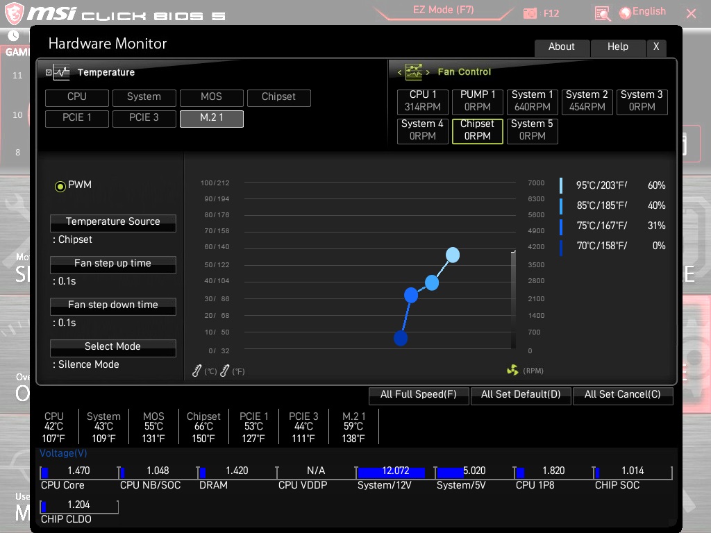

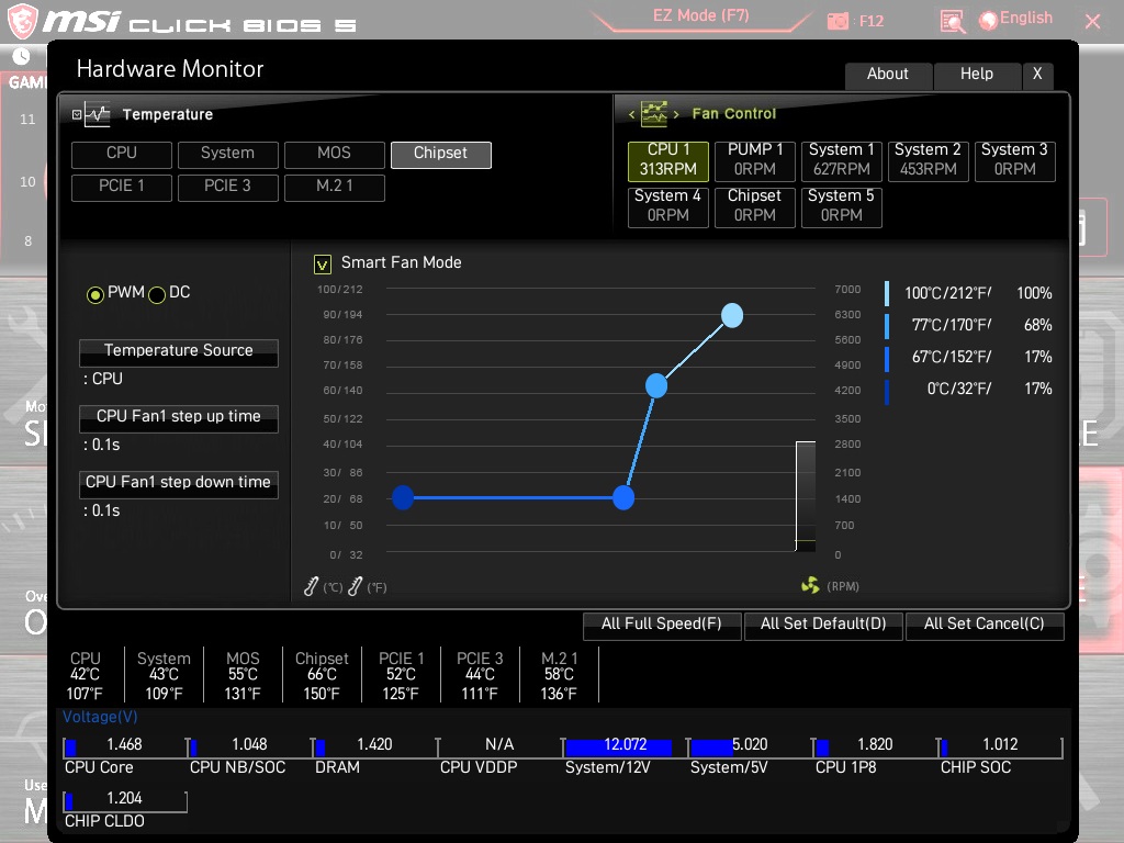

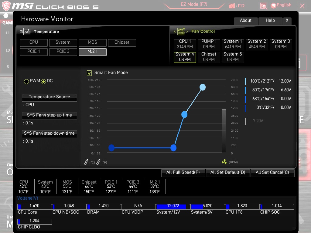

MSI_SnapShot_07.jpgMSI_SnapShot_08.jpgMSI_SnapShot_09.jpgMSI_SnapShot_10.jpgMSI_SnapShot_11.jpg
