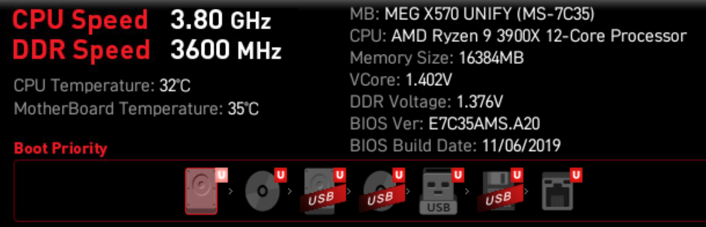

Wie sieht denn die Bootreihenfolge in deinem BIOS aus? Haste mal nachgeguckt?
E: Mal nen alten Screenshot rausgekramt, so sieht das bei mir aus:
USB Stick ist in der Prioriät weit unter der internen Festplatte.

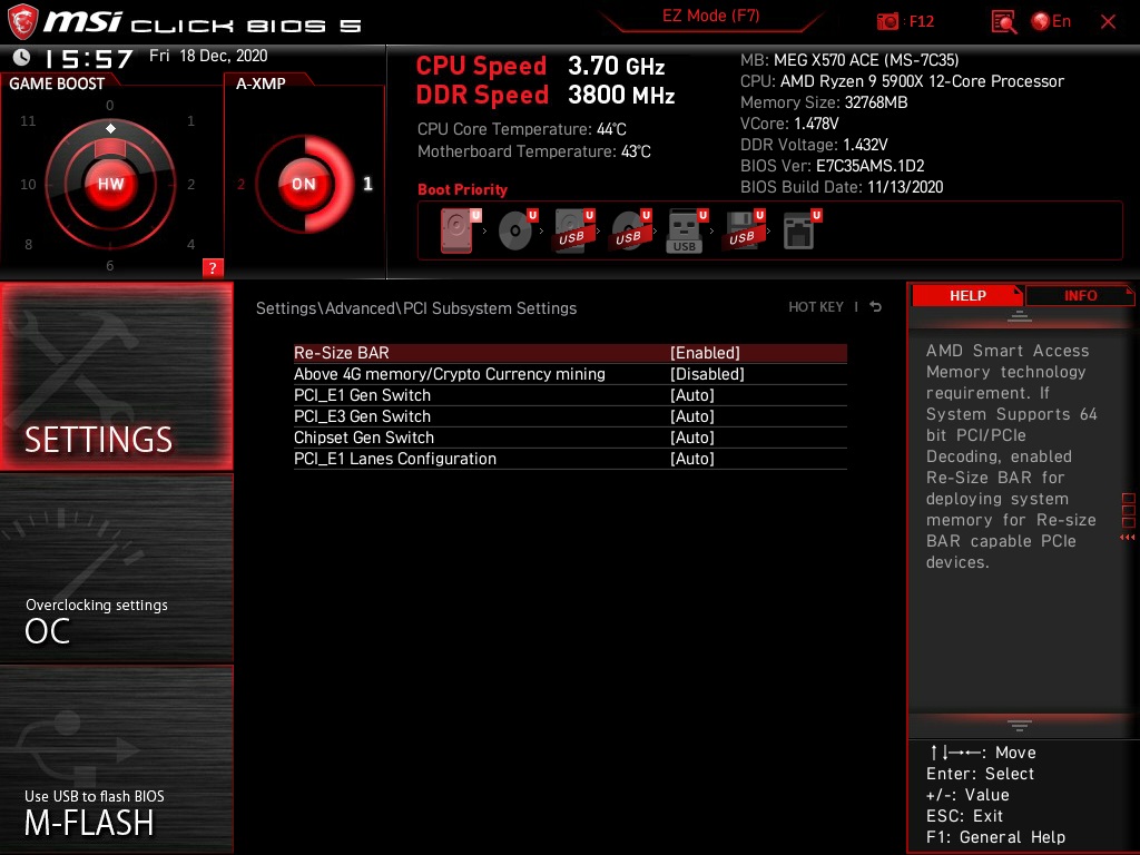

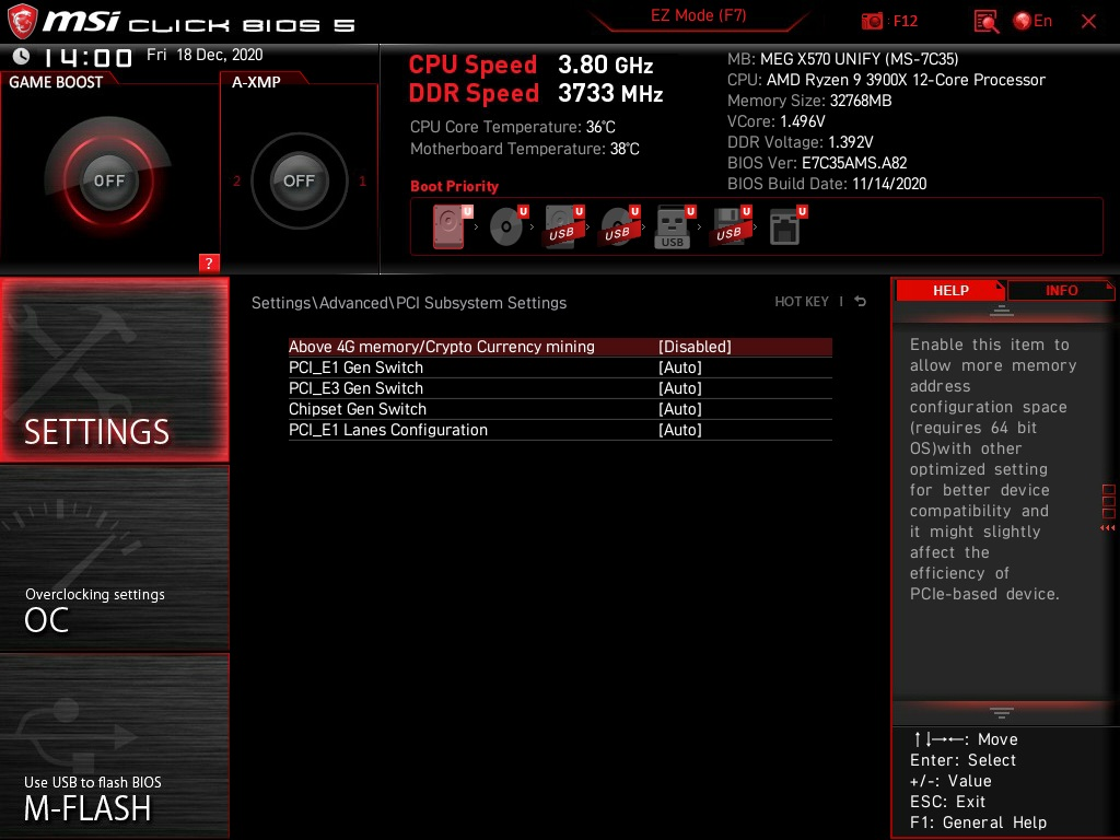

Zu dem Thema "Smart Access Memory":
Bei mir gibt es die Option "Re-Size BAR" nicht im Bios.
Diese müsste über "Above 4G..." erscheinen.
Derzeit bin ich auf BIOS E7C35AMS.A82. War das unter A81 möglich? Oder ist das für das Unify noch nicht freigeschaltet?
Ich bin verwirrt. :confused_alt:
Womöglich wird die Option versteckt wenn man keine Zen 3 CPU verbaut hat?
