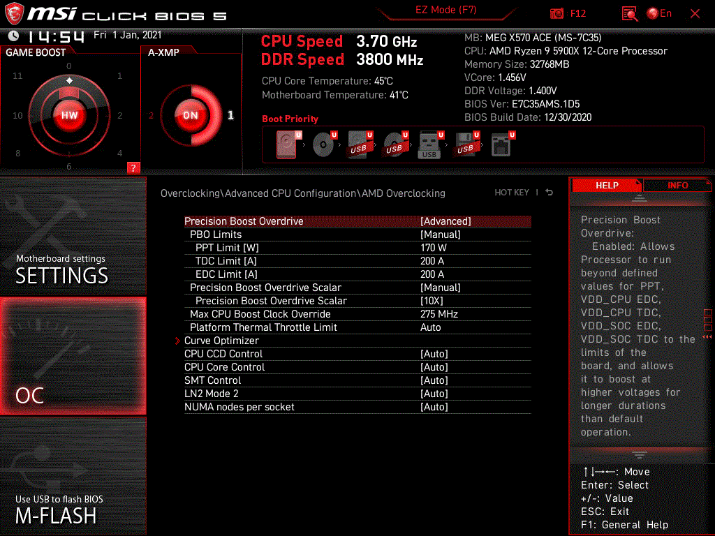

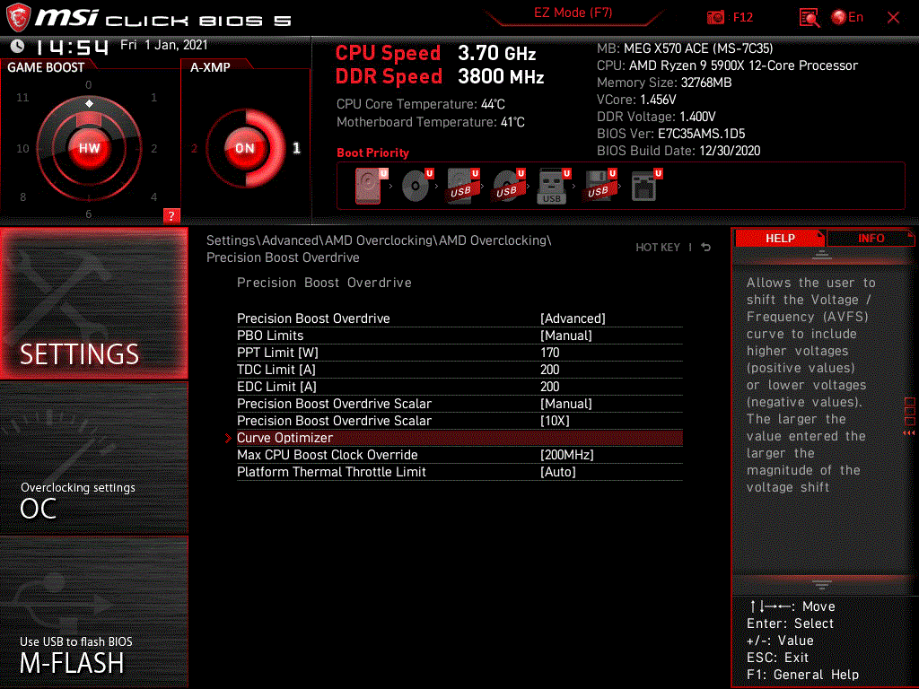

Ich habe eine Verständnisfrage
Im BIOS gibt es zwei Möglichkeiten/Wege an den Curve Optimizer zu kommen. Welcher soll man nun benutzen? Denn es werden nicht alle Einstellungen im anderen Menü übernommen.
Ist das bei Unify auch so?
Overclocking -> Advanced CPU Config. -> AMD Overclocking
oder via Settings -> Advanced -> AMD Overclocking -> AMD Overclocking
Hier zum Beispiel ist Clock Override max 200MHz (im anderen Menü ist es frei wählbar)
Reaktionen: Schrotty74
War bisher im Prinzip egal, allerdings gab es in älteren BIOS Versionen nur im Settings\Advanced Bereich die Möglichkeit per Core curve Offset zu setzen.
Man sollte nur schauen, dass man in einem Bereich alles auf Auto (oder gleiche Werte) gesetzt hat, denn es werden nur die Werte (die nicht auf Auto stehen) des zuletzt geöffneten Bereichs gesetzt.
Ausserdem wäre ich zurückhaltend, was den boost override angeht, denn der führt gerade bei 5900er oder 5950er schnell zu idle reboots (ist evtl. im neuen bios besser). Auf jeden Fall beim Boost für jeden Core testen in wiefern der theoretische Maximaltakt überhaupt erreicht wird.

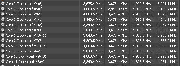

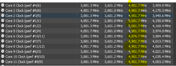

bei -18 -20 +200MHz kommt mit dem BoostTester folgendes dabei raus:
EDIT: Diese Werte wurden mit -20 und nicht mit -18 erreicht.
Bin auch noch nicht fertig mit ausprobieren. Aber ob Schlussendlich jeder Kerne 5 GHz schafft oder eben "nur" 4.9 ist eigentlich egal.
Blublah schrieb:
Hast du probiert welche Boosttakte +0 boost ergibt? Sieht so aus als ob der zusätzliche boost praktisch nicht verwendet wird.
Nein. Kann ich gleich versuchen. Update kommt in ein Paar Minuten
EDIT:
Fast das selbe :/ (+0 MHz gibt es nicht. Nur Auto oder +25) Dies ist nun mit AUTO
Reaktionen: Blublah
Ok, das macht Sinn, das ist der max Boost über der CPU Spec von 4800Mhz beim 5900er. Und auto scheint dann 150 zu sein. Deswegen boostet der 5950x out of the box bis 5050 (4900+150)
