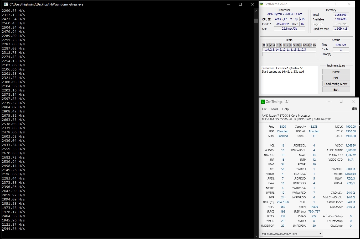

Habe das neue BIOS für mein B550M TUF Gaming mal zum Anlass genommen, um zu schauen was man aus dem System so rausholen kann...
Für Matisse mit "low" E-Dies (sind die 2020er Ballistix als 3000MHz CL15) scheint das erstmal schon ganz ordentlich zu sein.
Vorausgesetzt das ist jetzt auch "Alltags-stabil" (werde ich ab jetzt testen) und ich würde noch weiter optimieren wollen, ohne dabei jetzt jedes einzelne Timing anzugehen: Worüber könnte man noch halbwegs relevante Performancezuwächse erzielen? tRCDRD? tRPC (eventuell in Verbindung mit noch etwas mehr VDIMM)?
EDIT:
HAHA, keine 60 Sekunden nachdem ich den Post abgeschickt hatte, reboot
Hab jetzt erstmal Timings gelockert und werd Anwendugen/Spiele testen

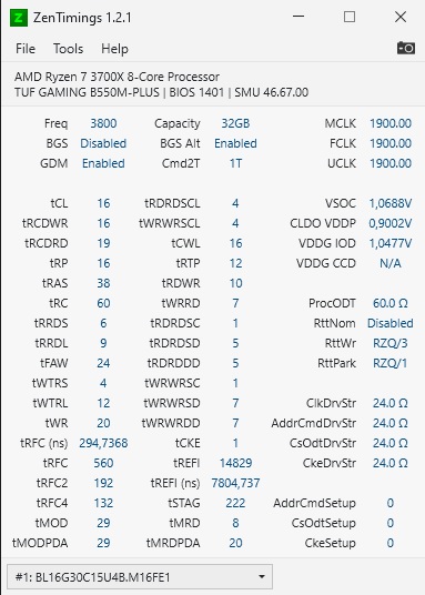

ZeroCoolRiddler schrieb:SOC runter! 1,125v sollten locker reichen.
Vdimm runter! Auch zu viel Vdimm macht instabil.
Vddp sollte um 900mv reichen, VDDG bei 950-970mv.

So, bin nun auf 3733 16 17 15 15 28 38 tRfc bei 266
tRCDRD auf 17 - darunter gab es Fehler
DRAM V musste auf 1,50V hoch
SOC = 1,0V (hier zeigt Zen Timings knapp 0,9V?)
CCD IOD 1,05
VDDP 0,9
Um hier den tRCDRD auf 16 oder 15 zu bekommen, hilft es hier die Spannungen noch weiter zu erhöhen oder den ProcODT höher zu setzen?

Manchmal klappt das, aber in keinem Verhältnis zum mehr an Vdimm<->Leistungsgewinn.matzep schrieb:Um hier den tRCDRD auf 16 oder 15 zu bekommen, hilft es hier die Spannungen noch weiter zu erhöhen oder den ProcODT höher zu setzen?
Generell hast du noch eine etwas zu hohe Latenz für die Timings, da könnte die Fehlerkorrektur schon greifen.
Auch das du für so recht harmlose Timings schon 1,5v Vdimm benötigst ist ungewöhnlich.
