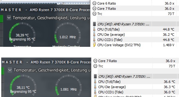

Ich habe mich noch einmal mit den Power Plans und Temps und Ryzen Master befasst.
Was mir schon vorher aufgefallen ist:
Die CPU Temp im Idle geht laut Core Temp nur unter dem Power Plan "Ausbalanciert" so richtig runter und "Ryzen Balanced" etc. nicht.
Was mir jetzt nich aufgefallen ist:
Ryzen Master zeigt im Idle andere Temps an als Core Temp.
Der obere Screenshot zeigt den V2 Plan von Verangry
(Die im Screenshot gezeigten Werte sind aber auch mit Ryzen Balanced vergleichbar)
Der untere Screenshot zeigt Ausbalanciert
Ryzen Master, HWInfo64 undCoretemp zeigen bei Ausbalanciert ca. beide das gleiche an.
Bei dem V2 Plan (oder auch Ryzen Balanced) entspricht die bei Ryzen Master angezeigte Temperatur jener von CPU Die (average) bei HWInfo64. Wärend in HWInfo64 bei CPU (Tctl/Tdie) ein wesentlich höherer Wert angzeigt wird. CPU (Tctl/Tdie) korreliert dann auch mit der Anzeige von Coretemp.
Also Ryzen Master scheint CPU Die (average) zu messen und Coretemp CPU (Tctl/Tdie)
Diese Differenz von CPU Die (average) und CPU (Tctl/Tdie) kann ich aber sonst nur im Idle beobachten.
Unter Last sind wie Werte dann wieder gleich.
Jetzt wäre die Frage: Welchen Wert nutzt das UEFI eigentlich für die Lüftersteuerung?

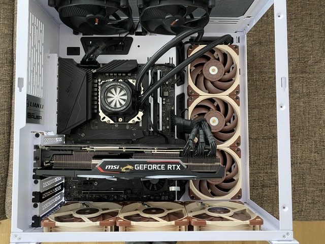

Also inzwischen bin ich ganz zufrieden mit dem Board und meiner Konfiguration. Den ChipsatzLüfter habe ich bisher noch nie gehört (spiele nur in UHD und HDR), das System läuft rock-solid. Mein Lüfterproblem war keines, scheinbar war ich nach dem Tausch der Hardware nur aufmerksamer.
Trotzdem habe ich inzwischen nur noch braun im Gehäuse, imho gibt es nichts besseres am Markt (die oben werden auch noch ersetzt).
