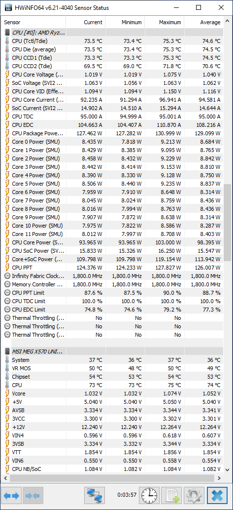

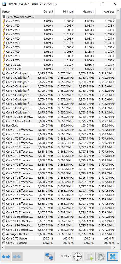

Da ich noch recht unsicher bin da es mein erster AMD ist (3900x) habe ich mal Prime95 mit small FFT Laufen lassen und wollte euch Fragen ob die Temps so weit passen. CPU Kühler ist ein Noctua D15 mit einen Lüfter derzeit (mit 2 Lüfter wird es nicht besser). Motherboard ist ein MSI x570 Unify und 32GB Ram.
Habe keinen Noctua D15 sondern einen Thermalright true spirit 140 Power und einen Scythe Fuma II (wegen Gehäusegröße) auf dem 3900x.
Für mein Gefühl sehen die Temps OK aus bei 125W Package Power.
Hast Du die Package Power (PPT) selber limitiert oder ist das die Mainboardbiosvoreinstellung?

Klar kommt warme Luft raus wobei warm immer relativ ist. Im Idle Betrieb würde ich sagen lauwarm, beim Test sehr warm was aber normal ist bei fast 80 Grad. PPT hab ich nichts gemacht, RAM OC aber. Habe denn Test eine halbe Stunde am laufen gehabt, hat sich aber nichts mehr verändert an denn Werten. Nutze noch einen optimierten Powerplan statt denn Standard AMD.

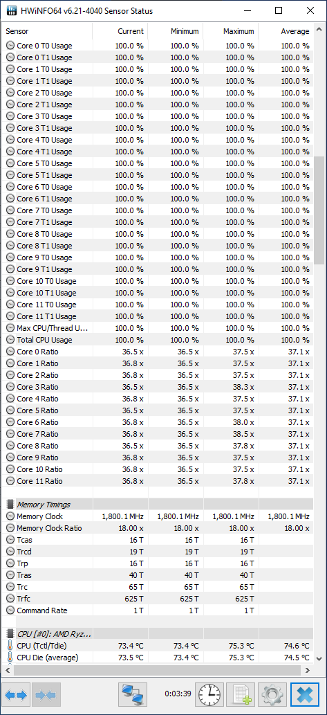

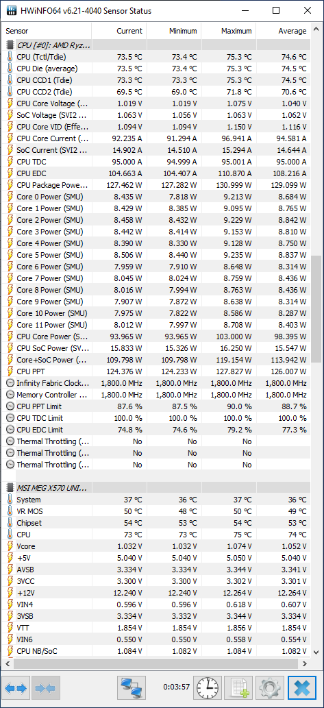

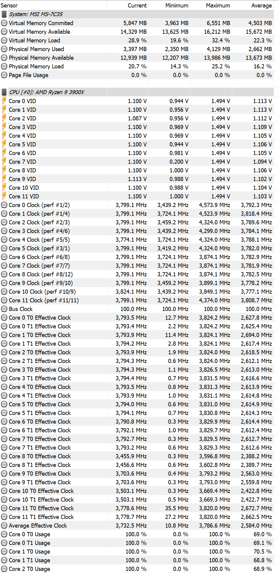

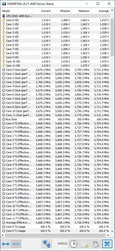

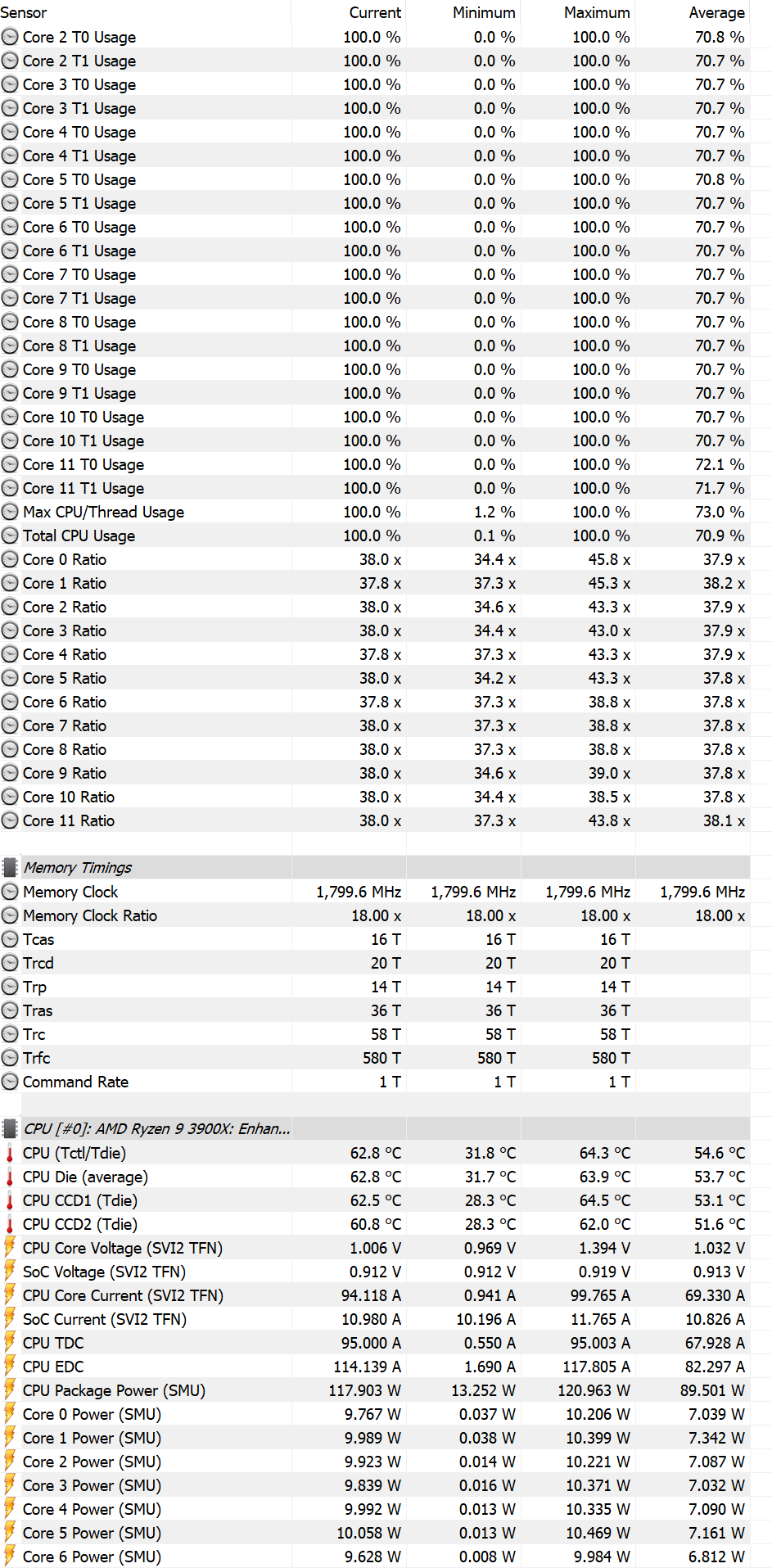

Hier sind meine Werte zum Vergleich mit demselben Mainboard aber -0.1V undervolt:
@Tonks ok 10 Grad weniger, dein Lüfter dreht aber auch viel schneller allerdings ob 400 Umdrehungen da so viel aus machen denke ich mal eher nicht. Auch small FFT genommen sonst nichts verändert?

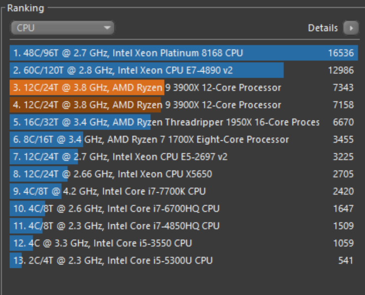

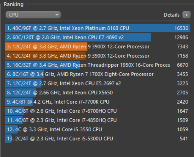

Hier ist meiner zum Vergleich, wird sogar kurzfristig wärmer also P95 mit 66°C - 68°C:
(Der zweite Wert war mit Firefox offen, weil ich meine Post nicht nochmal schreiben wollte, hätte nicht gedacht, dass das so einen Unterschied macht.)
Beim small FTT Test ist das normal und kann ned über 4Ghz gehen. Hat mit der Temp mal überhaupt nichts zu tun und die ist noch weit weg bei mir wo es anfangen würde zum runtertakten denn das wäre erst bei etwas über 90 Grad. Um die 7100 bis 7200 habe ich beim CB20 auch. Hat dein Freund auch denn 3900x?

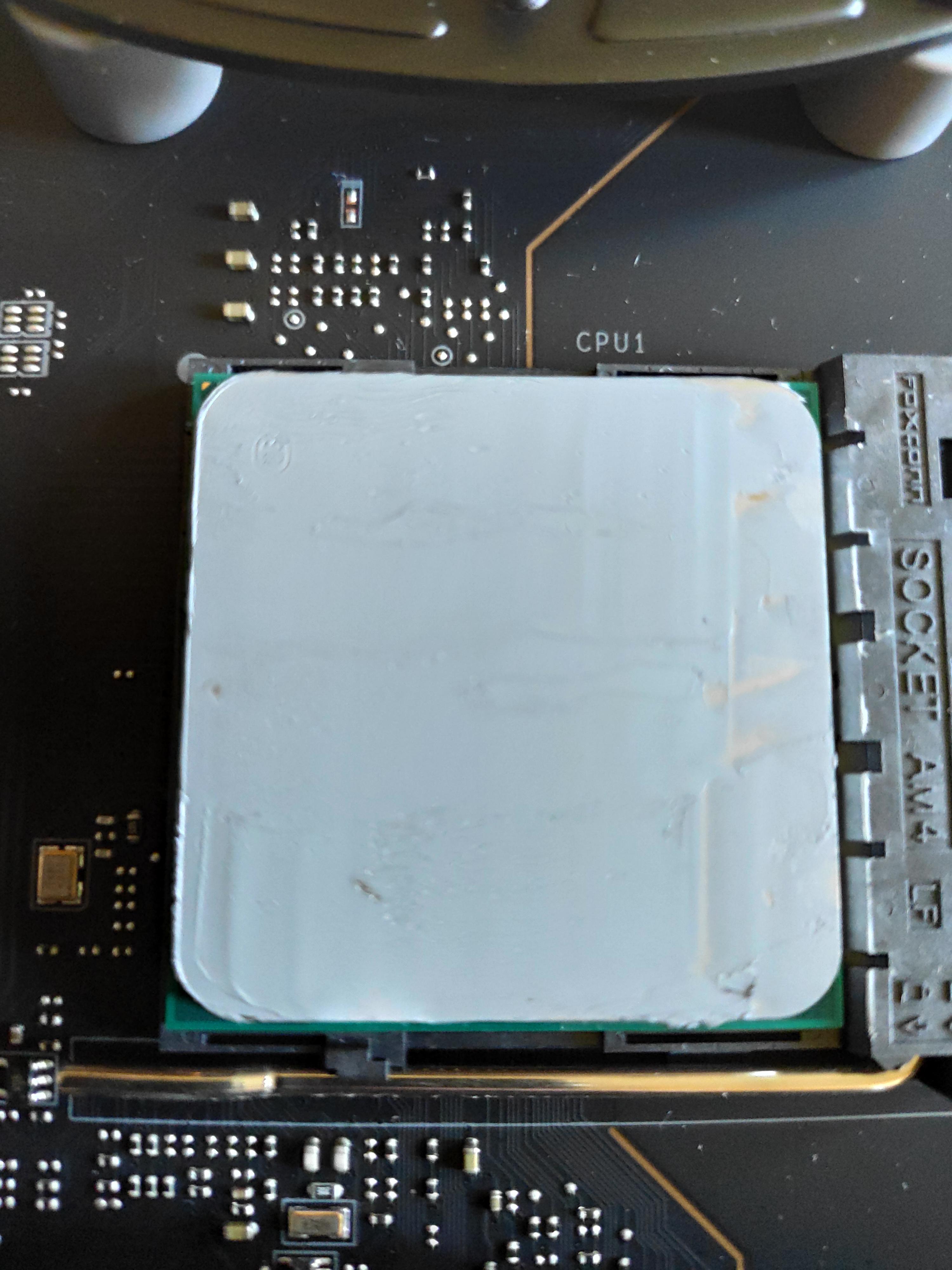

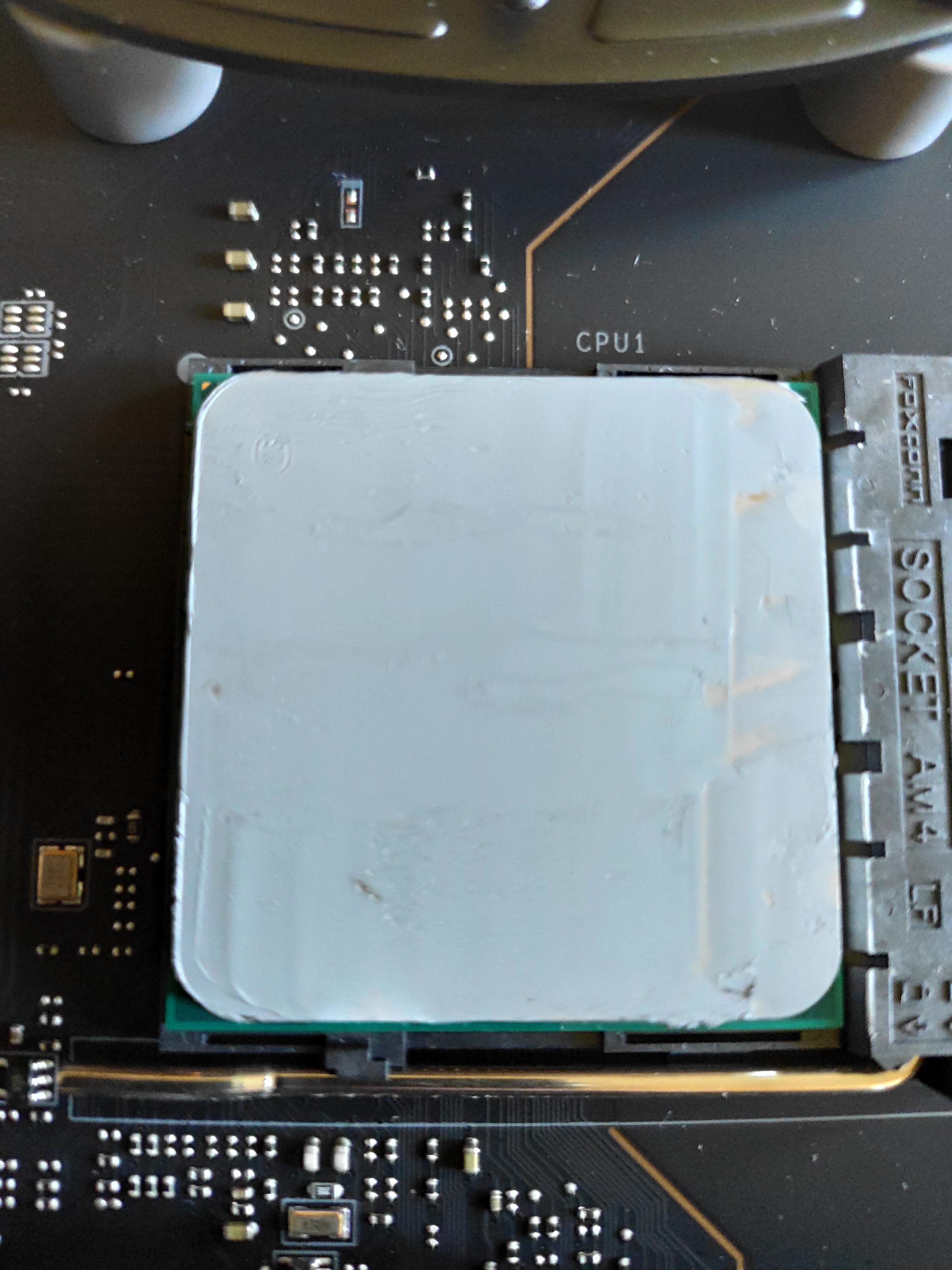

Hier ein Bild von der WLP die ich verstrichen hatte. Musste denn Kühler aber 3x wieder absetzen bevor dann festgezogen wurde. Sollte aber nicht ausschlaggebend sein.

Zur WLP: Musste ich zum Glück nur einmal machen, habe aber einen etwas größeren Punkt in die Mitte gemacht and 4 kleinere in einem Rechteck auch so ziemlich mittig.

Bei der CPU will ich nichts machen, also kein OC da wie du schon erwähnt hast es nicht notwendig ist. Mir geht es nur rein um die Temps und da ist der Unterschied schon hoch aber an der Verteilung meiner WLP kann es nicht liegen darum habe ich auch ein Foto gepostet um das auszuschließen als Grund.

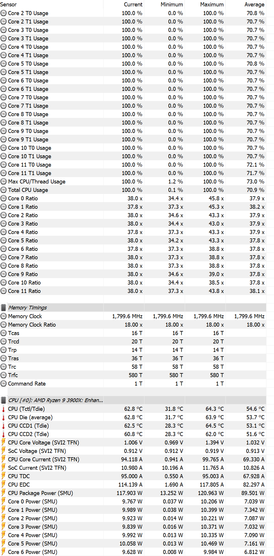

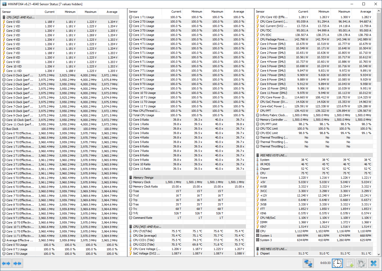

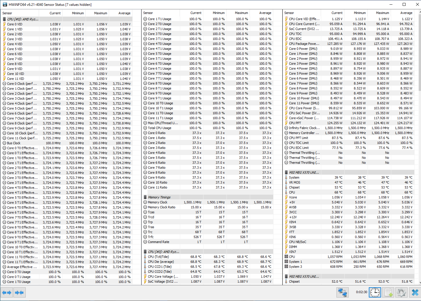

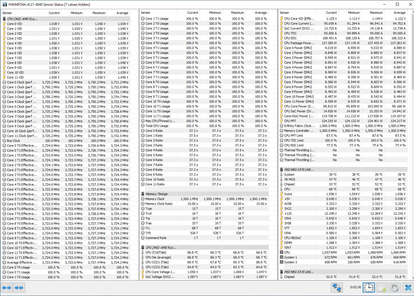

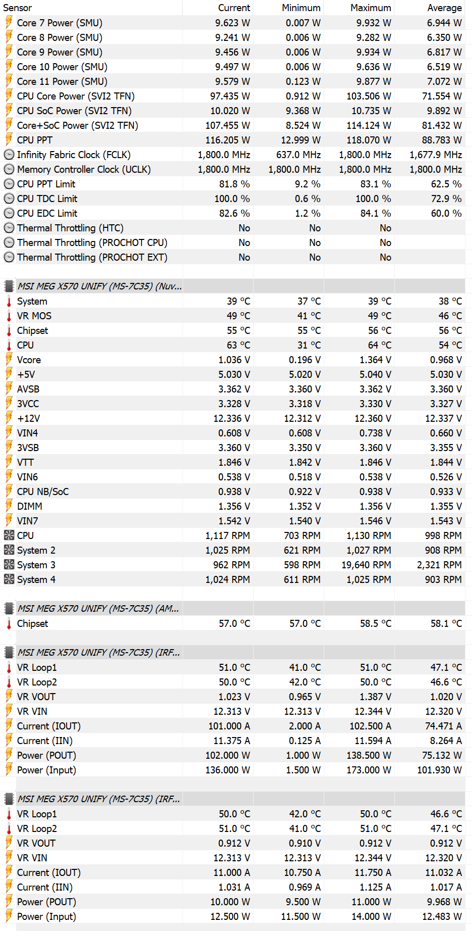

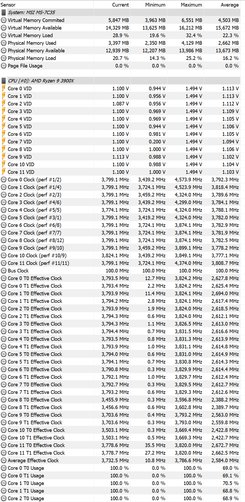

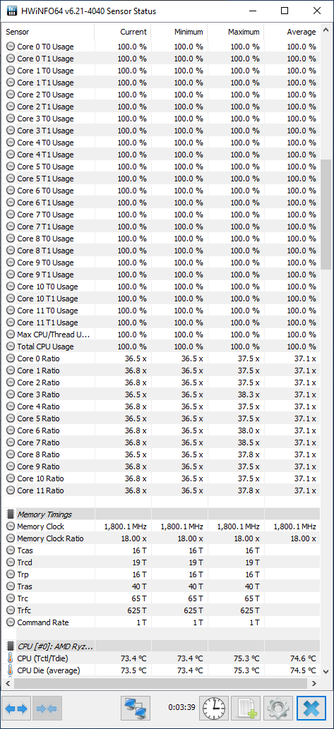

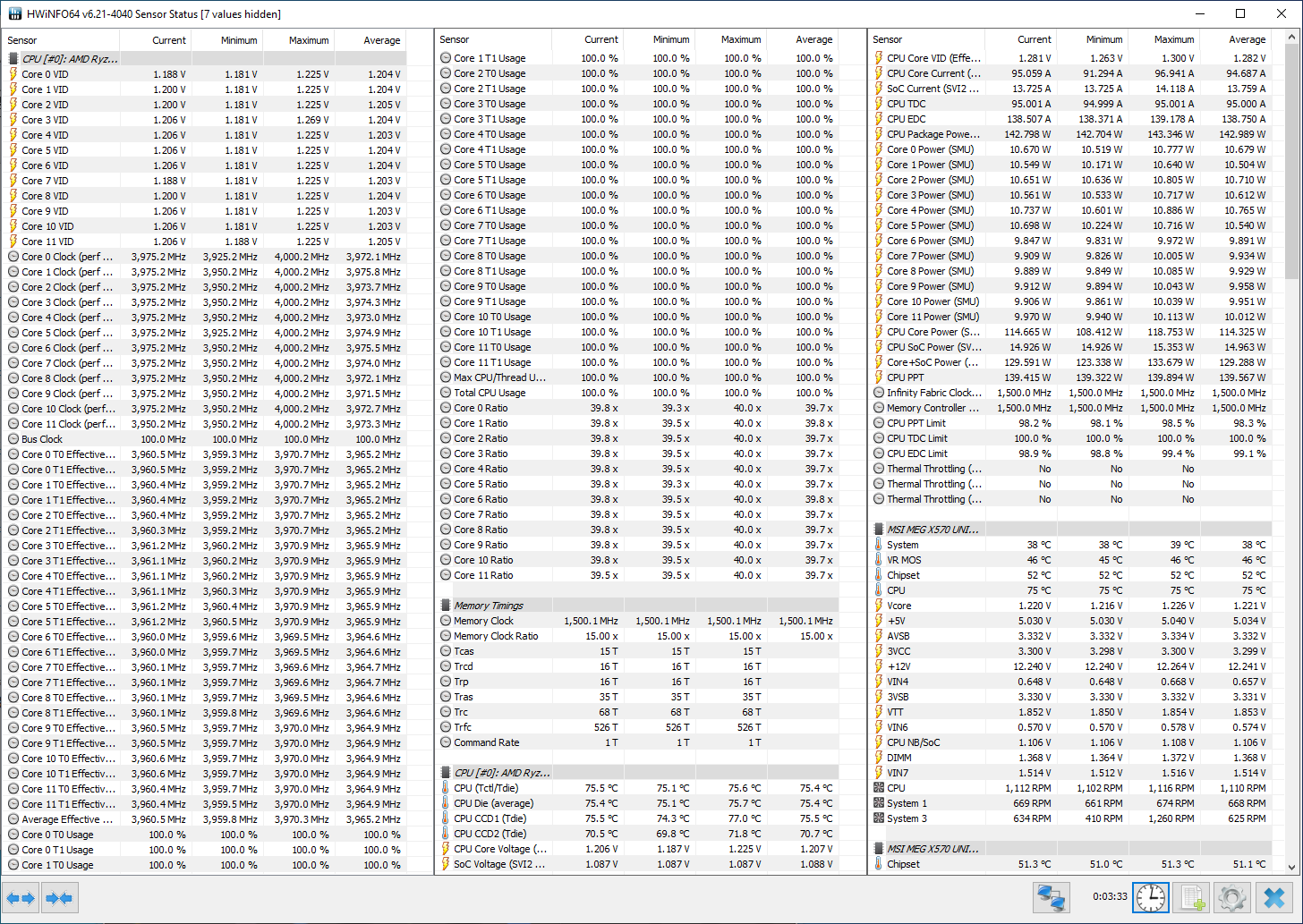

Ich habe eine merkwürdige Endeckung gemacht. Je nach Prime Version ob wohl hier immer small FFT genommen wurde bekomme ich stark unterschiedliche Ergebniss. Mit Prime v266 taktet der 3900x konstant auf 3.9Ghz und mit CPU Lüfter im Auto Modus wo er bis zu 1100 drehte hatte ich um die 76 Grad. Mit Prime 298b6 hingegen hatte ich 3.7Ghz und eine Temperatur von unter 70 Grad. Also 200Mhz weniger als in Prime v266 aber dafür mal 8 Grad weniger. PBO war aus.
Prime v266
Prime v298b6
