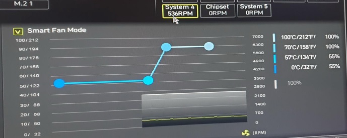

So mal ein Update. Für mich funktioniert (Mein Gehäuse, mein Lüfter, mein CPU Kühler) folgende Lüftersteuerung ganz gut für die 3 Silent Wings am Sysfan:
Bei dem Scythe Mugen 5 PCGH Edition habe ich tatsächlich noch den Default Wert für die Lüftersteurung aus dem UEFI gelassen. also:
70C=100%
65C=75%
20C=20%
0C =20%
Bei der so eingestellten Konfiguration, drehen Gehäuse und CPU Lüfter im Idle so um die 500 RPM, was nicht zu hören ist aber noch für genug Airflow in Idle sorgt und ich habe so gut wie kein Lüfterspringen beim Ilde und Surfen oder Booten.
Beim Zocken geht es dann CPU seitig auf 800 RPM (Es sind in der PCGH Edition 2 Lüfter verbaut, die bis max 800 RPM drehen) und Sys Fan seitig auf 800-900 RPM.
Das hört man schon ein wenig aber ich zocke mit Kopfhören und dann hört man es nicht mehr raus.
P.S. Verzögerung bei Hoch- und Runterdrehen das Sys Fan ist jeweils das Maximum. (0.7 und 1 Sekunde).
