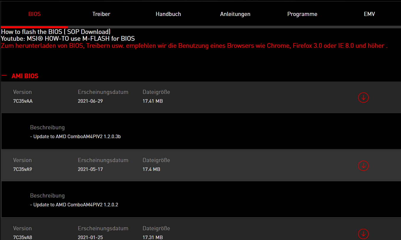

Habe letzte Woche auch das neue Bios 7C35vAB geflasht. Heute war ich auf der Download-Seite von MSI und das aktuelle Bios ist verschwunden (siehe Screenshot).
Was hat denn das nun zu bedeuten?
Schade auch, dass solche Dinge überhaupt nicht transparent gemacht werden und wir User nur spekulieren können.
Den von euch beschriebenen Fehler mit dem Kaltstart-Problem hatte ich auch beim Rechner meiner Frau (auch mit X570 Unify) - hier lag aber ein Defekt vor und das Board ist mittlerweile getauscht worden - bei meinem Board ist das bisher noch nicht vorgekommen.

@Aysem Danke für den Hinweis.
Reaktionen: Aysem
Unfassbar. Jetzt ziehen sie schon finale BIOS Versionen zurück weil sie vermurkst sind...
Schon heftig für ein Top-Modell 6 Monate kein Update bereitzustellen.
Da ich heute Abend wieder an den Rechner will, werde ich ja sehen, ob es wieder zu dem besagtem Problem kommt. Wenn ja, dann wechsel ich, wenn selbst MSI diese Version offiziell nicht mehr auf der Webseite anbietet, wieder zur Beta AB3 zurück, da mit der Version ja alles wunderbar funktionierte.
Also über Direktlink zur 7C35vAB.zip kann man die Final der AB noch herunterladen.
Also wenn man es runter nimmt muss ja irgendwas größeres damit sein. Da ich keine Probleme habe lasse ich es aber erstmal geflasht und warte ab. Danke für den Hinweis auch von mir @Aysem
