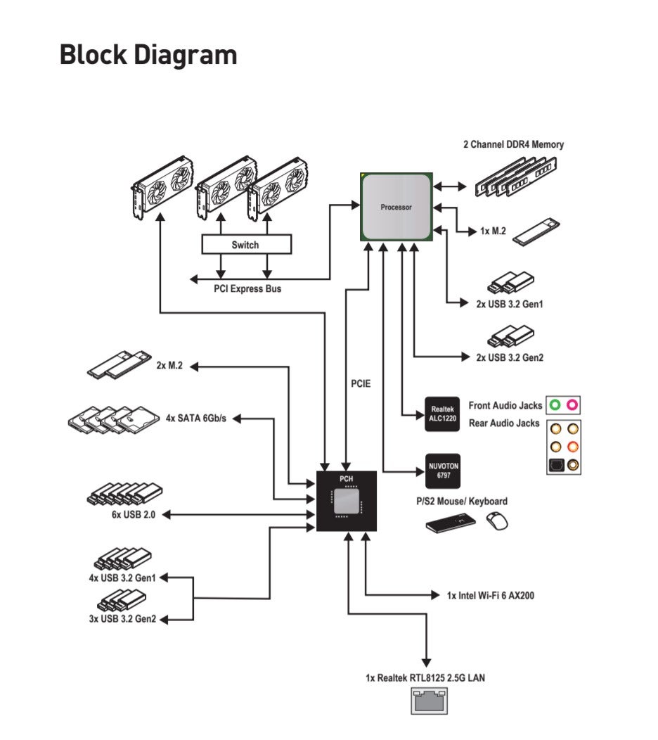

Wird der Realtek auch über PCI-E über den Chipsatz angebunden? Ich habe das Gefühl der Chipsatz hat einen schaden, auch weil zeitgleich die SSDs verschwunden sind und unlogische Werte daherkommen.
Ja, wird er, genau wie die SATA- und ein Teil der USB-Anschlüsse:
Du könntest ja mal noch eine SATA-Festplatte anschließen, oder die Grafikkarte im 3. PCIe-Slot testen. Die Fehler deuten aber schon stark auf den Chipsatz hin...

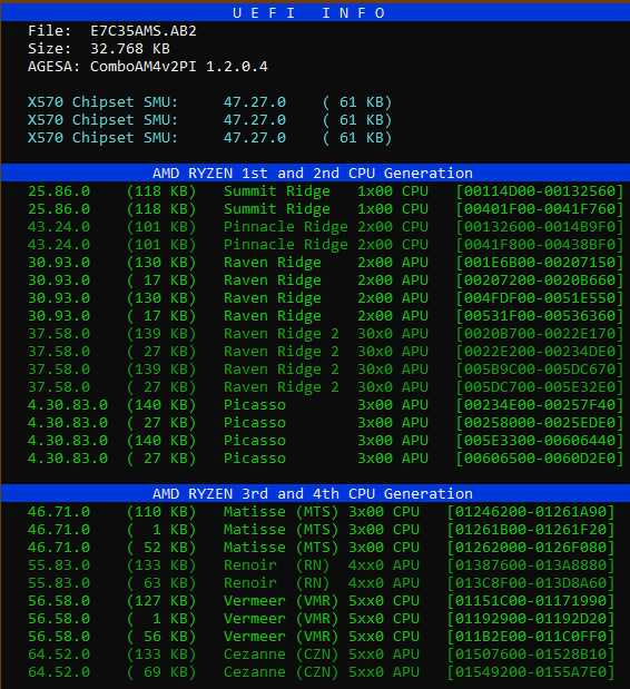

AB2? Es gibt sowohl auf .de als auch auf .com nur AB1... evtl. wurde das bereits zurückgezogen?
TPM an. Secure Boot aber nicht daher wieder nicht zu Ende gedacht.
Reaktionen: Schildkröte09 und Apple ][

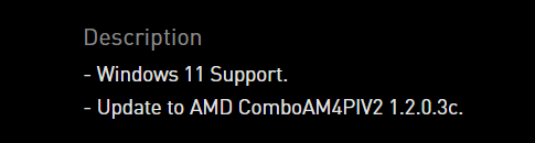

Warum jetzt eine spätere Beta Kennzeichnung mit "AB3" nur noch auf ComboAM4PIV2 1.2.0.3c aufsetzt, obwohl die als Beta Kennzeichnung inoffiziell als "AB2" bereits als ComboAM4PIV2 1.2.0.4 erschienen ist, ist wohl ein weiteres Rätsel. Die AB2 läuft bei mir jedenfalls absolut problemfrei.
Die AB2 gab es nie öffentlich auf den MSI-Seiten zum Download. Und man hat sich einfach dazu entschlossen in der öffentlichen Beta wieder auf 1.2.0.3c zu gehen - wird wohl seine Gründe haben, aber verwunderlich oder unüblich ist sowas nicht wenn wir über Beta-Software sprechen.
