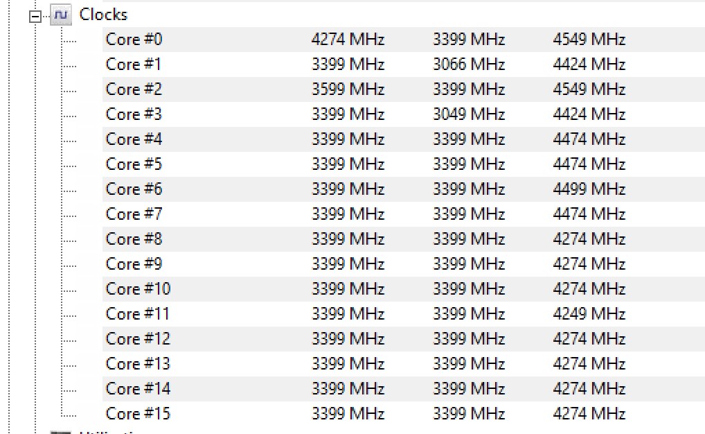

Eine Änderung gibt es seit dem Beta-BIOS A21:
Vorher taktete der erste Core mit PBO ab und zu ganz kurz auf 4,7 Ghz oder 4,65 GHz, jetzt nur noch auf
~4,55 GHz. Das macht aber im Bench überhaupt keinen Unterschied, waren wahrscheinlich nur Sekundenbruchteile. :)

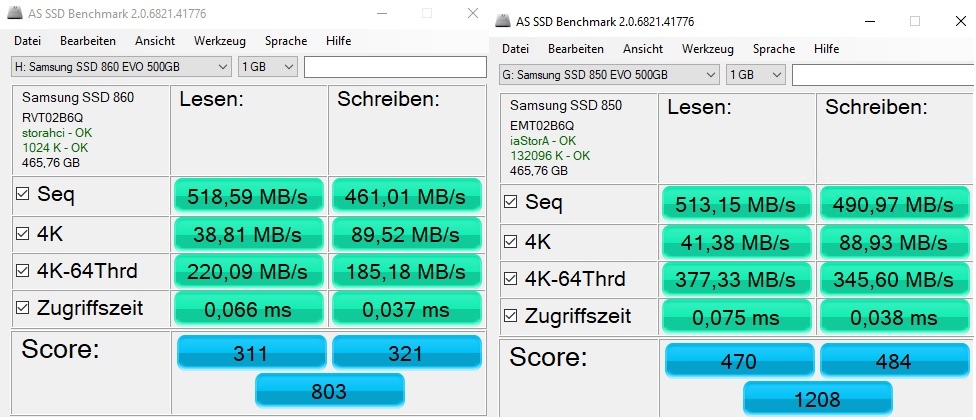

Habt ihr auch schlechtere Read/Write-Werte von euren (SSD) Laufwerken auf diesem Mainboard?
Falls keine Vergleichswerte zu Hand, mit online benchmarks vergleichen geht auch.
Es scheint das entweder dieses Mobo oder x570 allgemein hier Mist gebaut hat.
Die beiden M2 SSD habe ich neu aber die enstprachen laut AS SSD Benchmark imo den Werten laut Datenblatt.
Ansonsten habe ich noch eine Samsung 850 EVO und 860 EVO, jeweils mit 500GB als SATA.
Ich meine, die waren ca. gleich schnell im Intel.
Die 850 EVO habe ich im Intel gelassen. Die 860 EVO ist in den AMD gewandert.
Ich habe gerade noch einmal beide mit AS SSD gemessen (Die 860 im AMD, die 850 im Intel).
Anbei die Resultate:
4K-64Thrd scheint also signifikant schlechter geworden zu sein (auch im kurzen Vergleich mit Google).
Ob das ggf. an intel rapid storage technology liegt? Das ist auf dem 4970k aktiv.

Grade Intel hatte doch aber durch die Mitigations bei der SSD Geschwindigkeit eingebüßt und ist damit auf das Niveau von AMD gefallen.
Kann sein, allerdings habe ich in Benchmarks bis zuletzt so gut wie keine Einbußen gehabt bei der 970 EVO plus oder den MX500.
Scheint wohl so als ob dies nur MSI X570 Boards betrifft, hab jedenfalls noch keine Werte von anderen Mainboardherstellern gesehen, die dieses Problem haben.
