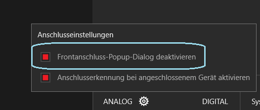

Verangry schrieb:
Du kannst mir ruhig glauben, dass es nicht funktioniert.
Klar geht das, ich hab extra für Dich meine alten Packungen nach Kopfhörer durchforstet, wurde fündig und habe es getestet.
Verangry schrieb:
Und das ist entweder Treiber oder Soundchip abhängig. Bei letzterem hätte ich mir ein anderes Board geholt, wenn ich gewusst hätte, dass man nicht beide Ausgänge unabhängig nutzen kann.
Es ist, wie ich vermutet hatte von den Einstellungen abhängig. Die deutsche Übersetzung ist... nun ja, unglücklich gewählt. Ich habe es deaktiviert und konnte auf beiden 3,5 mm Kopfhörern gleichzeitig Ton hören.
Verangry schrieb:
kann man zwar einstellen was man möchte, aber die Ausgänge werden gekoppelt und nicht getrennt.
Dein Edit kam nach meinem Posting. Die Ausgänge sind natürlich gekoppelt, ist ja nur Front-USB. Der gibt natürlich den selben Ton aus, wie der hintere. Entweder entweder-oder oder gleichzeitig.
Wenn ich Dich richtig verstehe willst Du z. B. Musik/Spiele-Sound aus den hinteren und Team-Speak nur auf das Headset? So wie das hier? https://obsproject.com/forum/resour...audio-sources-off-your-stream-or-recording.8/
Genau.
Hinten soll der Sound der Boxen erfolgen, während ich vorne am Panel das Headset anschließe und darüber Discord, TS oder sonstiges zu hören bekomme und genau das geht eben nicht.
Und ich hab inzwischen alle Treiber durch.
Auch die gemoddeten Treiber aus dem TPU Forum
(und ja ich meinte das so, dass die nicht gekoppelt werden sollen, was sie aber automatisch tun)
Und bislang konnte jedes Board das ich hatte, vom Z77 an die Ausgänge trennen und man konnte beide Ausgänge unabhängig nutzen (Ton von Games etc über die Boxen -> TS, Discord etc. über den Frontausgang)
EDIT
Das was du da vorgeschlagen hast könnte ich auch bislang ohne extra Software machen, einfach Geräte unabhängig voneinander Steuern aktivieren und dann ging das..
Und die im Link (darin ist auch ein Video) verwendet Software würde das nicht können?
Der Link zur Software selbst: https://www.vb-audio.com/Voicemeeter/
Support kann ich dazu aber leider nicht liefern, auch nicht ob es Alternativen gibt. Ich hoffe Du kannst Dein Problem lösen.

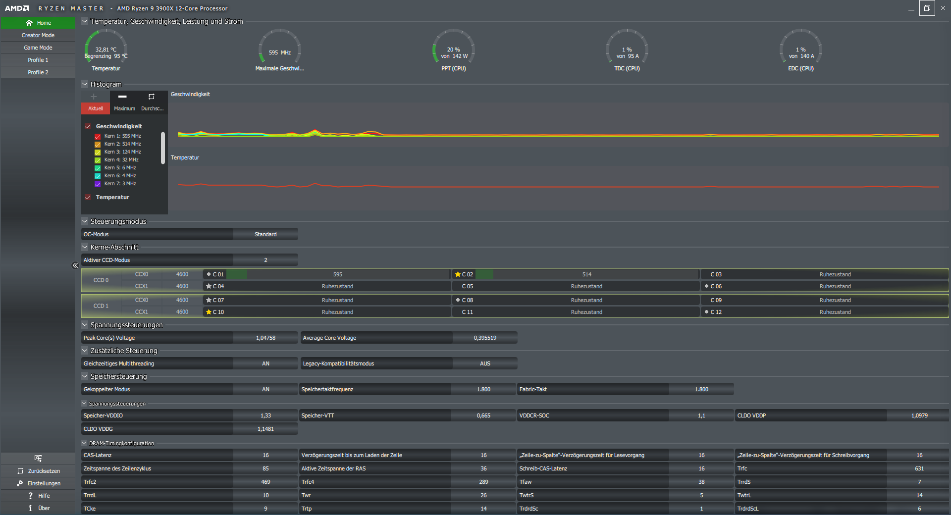

Ich habe zudem das Problem, dass meine Temps kritisch sind. Im Leerlauf ~60 Grad und fragt nicht, was bei Last passiert. Wie sind die Temps bei euch so?
30 Grad im Idle und Sprünge auf 50 (Das scheint ein Ryzen 3000 Ding zu sein, da hatte ich mich im Vorfeld schon informiert). Unter Prime kommt das Teil nicht über 65 Gad 😮. Der Haswell geht da auch mal bis 80.
Ich habe aber nur kurz getestet, daher ist das mit Prime nicht valide.
Mein Kühler ist ein synth mugen 5 pc games hardware edition.
P.S. Ich hatte dieses PBO abgeschaltet. Soll wohl nicht viel bringen aber die Idle Temps erhöhen.

Sobald vorne ein Ausgabegerät angeschlossen wird, wird der hintere Ausgang still gelegt.
Ohne jetzt Dein Anliegen/Problem runterzureden, einfach nur zum Verständnis für mich (Ich nutze den Onboard Sound ohnehin nicht und habe mich noch nicht damit befasst). Also ein Workaround für Dein Problem wäre doch,
das Headset nur zum Zocken einzustecken oder? Dann müßte sonst der Sound hinten an die Anlage oder was auch immer gehen und beim Zocken dann auf das Headset oder nicht? (Wie gesagt rein technische Frage).
@Marcellus5000
Rein von der Logik her ja.
Problem ist nur, dass dann auch der Gamesound über das headset ausgegeben wird und somit die Unterhaltung + Gamesound zu viel ist für mich und mein Gehör.
Klar kann ich mir auch eine Extra Soundkarte einbauen, brauchte ich bislang aber nicht und nun muss ich mich eh erstmal nach einem neuen Headset umschauen.
Da nehm ich dann wohl eines mit integrierter USB Soundkarte, dann werden die eh wieder unterschiedlich angesteuert.
Also wer Sound auf dem hinteren- und vorderen Ausgang separat ausgeben möchte, sollte das ebenfalls tun. Derzeit ist der Treiber nicht dazu in der Lage.
Eingänge unterschiedlich anzusteuern geht allerdings.
(2 Mikrofone, eines hinten, eines in der Front anschließen)

Wie kann ich den Basseinstellungen vornehmen? Weder die Software noch Windows gibt da irgendwas her z.B. ab welcher Frequenz auf den Bass umgeleitet wird.
Außerdem ist es komisch, wenn man einen Kopfhörer anschließt, wird richtigerweise der Ton von den Lautsprechern gecancelt, aber auch sämtliche Einstellungen, die man unter "Sounds" vorgenommen hat. Damit wird dann aus meinem 5.1 System ein Stereo System und das passiert jedes Mal, wenn man die Kopfhörer reinsteckt. Bei meinem alten PC konnte ich Sound von hinten und vorn getrennt einstellen. Beim Unify ist alles über einen Regler unter den Sound Einstellungen. Das nervt gewaltig.
Ich komm nicht mal unter Last auf 50 Grad (Balanced). Im Gaming Mode bin ich bei 57-60 Grad unter Last.
Wasserkühlung oder 5 Lüfter im Laubbläsermodus? :D;)
Probleme mit der Lüftung haben sich mit zusätzlichen Lüftern und angestelltem Deckel lösen lassen. Jetzt taktet der Ryzen auch viel konstanter auf über 4250 Mhz - 4399, vorher warens "nur" 4150 - 4250.
Die Bassumleitung funktioniert beim Unify mit dem Realtik Control App aus dem Microsoft Store. Die Trennfrequenz kann ich immernoch nicht einstellen, aber wenigstens wird der Bass jetzt überhaupt angesprochen.
