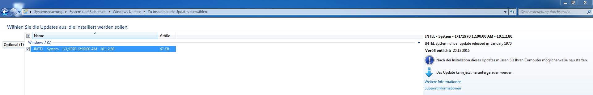

Die Windows Updates konnte ich alle sauber installieren aber ein Update von Intel zeigt sich immer noch und diesen habe ich noch nicht installiert. Da wollte ich erstmal hier nachfragen ob man nicht diesen auch manuell installieren kann:
Etwas seltsam finde ich das schon. Dort steht: January 1970. Also was genau soll das sein?

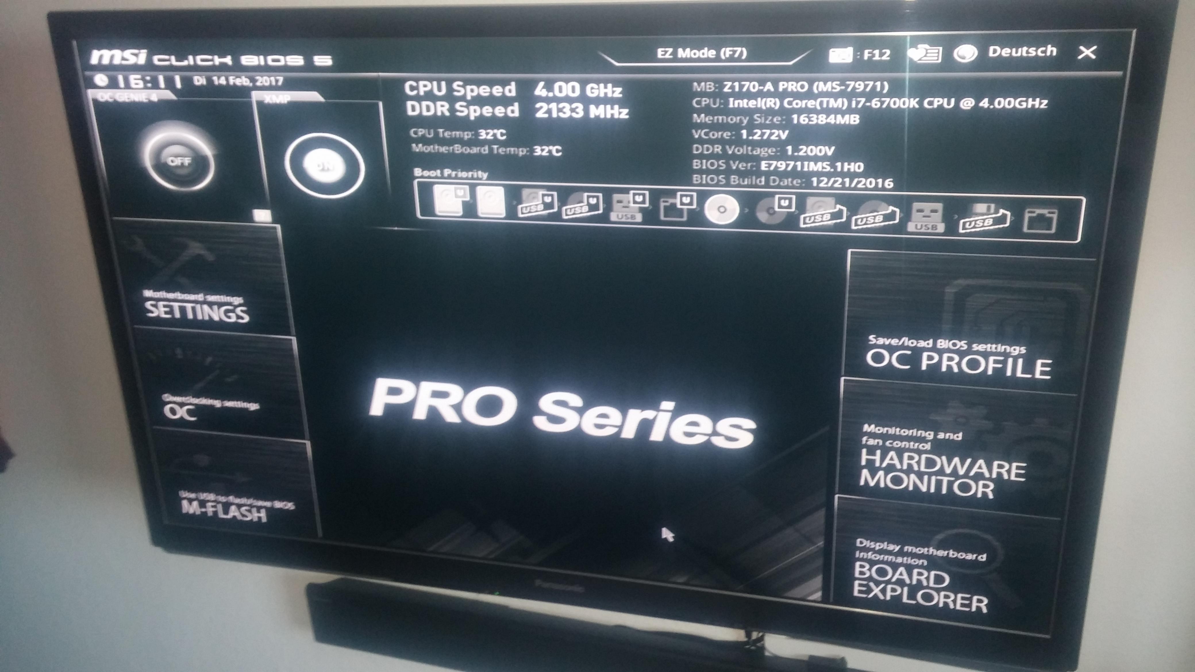

Und letzte Frage: Wenn ich mein Bios starte dann sieht das bei mir so aus:
Sollte ich da den "OC Genie 4" auf On oder Off stellen?
Computer/UNIX Maschinen/PCs zählen die Zeit in Sekunden die seit dem 1.1.1970 vergangen sind. Da ist also das Zeitstempelfeld einfach auf Null gestellt gewesen. Keine Angst.
Du sollst das OC Genie auf "off" stellen und selber, manuell übertakten wenn du denn willst.
Mit Übertaktung habe ich noch überhaupt keine Erfahrung und hatte es eigentlich auch noch nicht vor. Die Grafikkarte braucht man ja auch nicht übertakten da die Gaming App das übernimmt und der Prozessor sollte auch noch ausreichen.
Was ist jetzt aber mit dem Intel Treiber? Wieso wird überhaupt ein Update gefunden wenn ich doch schon alles installiert habe. Kann man diesen auch selbst finden und installieren?
Das ist der altbekannte Intel INF "Treiber". Einmal drüberbügeln und fertig.

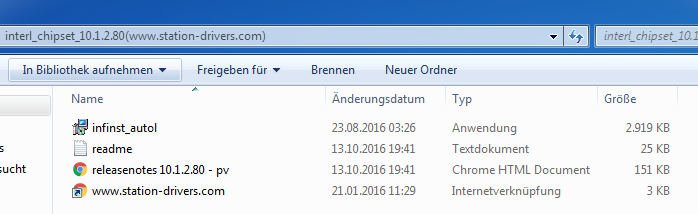

Hab diesen gefunden aber ob das der richtige ist?
duh... sogar die Versionsnummer ist die gleiche....
Wieso? Installiert habe ich die Version: Intel_10.1.1.38
Und die neue Version sollte dann diese sein: interl_chipset_10.1.2.8

Und kann ich den "infinst_autol" installieren oder sollte ich da vorsichtig sein?
