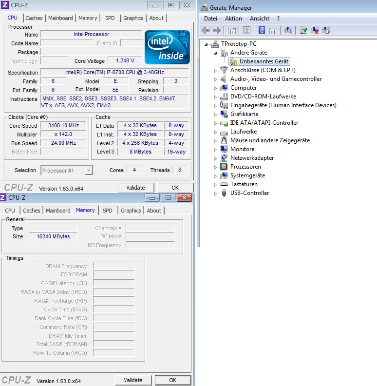

1: Im Geräte-Manager steht ( siehe bild ) unbekanntes gerät bekommse es nicht installiert ihr seht ja was alles installiert ist fehlt was ??

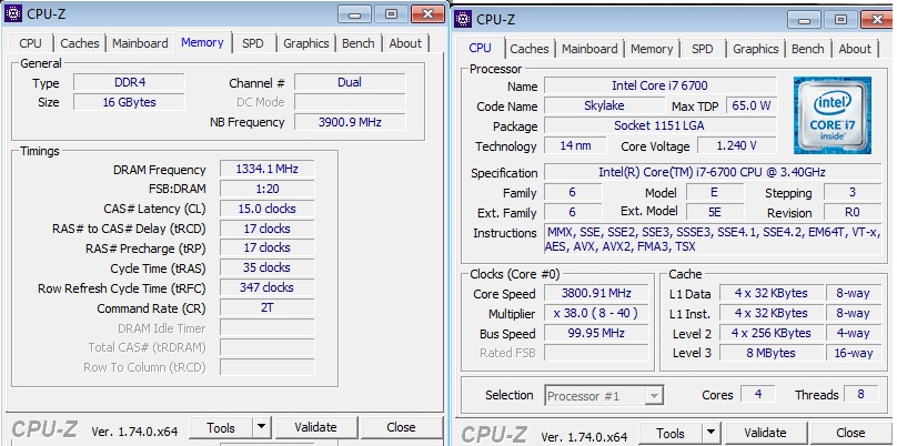

desweiteren kann ich mit cpu-z nicht alle werte von cpu und arbeitsspeicher auslesen :(

Mache einen Rechtsklick auf das unbekannte Gerät, dann Eigenschaften, Registerreiter 'Details', dort dann bei 'Eigenschaften' klicken und dir die 'Hardware-IDs' anzeigen lassen.
Mit den dort angezeigten Daten im Bereich 'Wert' (1. Zeile sollte reichen) begibt man sich dann in die Weiten des www zwecks Suche. Damit sollten sich Hersteller und/ oder Modell-/ Verkaufsbezeichnung und letztendlich auch Treiber finden lassen.

deteails bei unbekanntes gerät
ACPI\MSFT0101
*MSFT0101
sind die werte ok ? =))
lag doch an der alten version..
