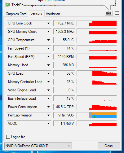

Wie sehen die Temperaturen unter Last aus?
Nicht wirklich höher, CPU MAX 60 und GPU 59.

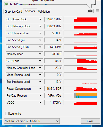

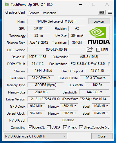

Was man sieht ist, dass die Karte volle Banane läuft. Also muss es am CPU liegen der bremmst. Also wie schon geschrieben, mal schauen ob der Kühler richtig sitzt.

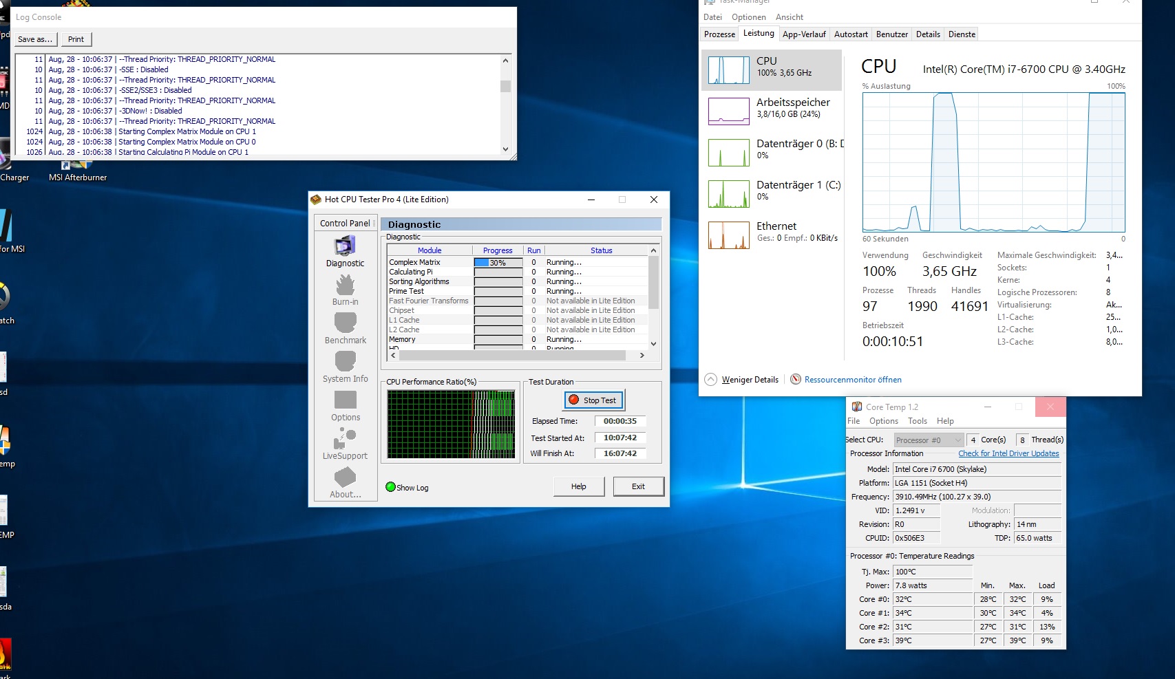

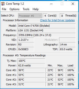

Guten Morgen ;)
habe den Bequiet Dark Rock 3.
Im Anhang ist die Temp, nach ca. 3-5 Minuten unter Volllast.

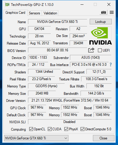

Lösung...
Anscheinend scheint die GTX 660TI kein PCie 3.0 zu unterstützen, musste im BIOS auf 2.0 gehen.
Nvidia sagt das die 3.0 machen soll, warum es nicht geht weiß ich nicht.
