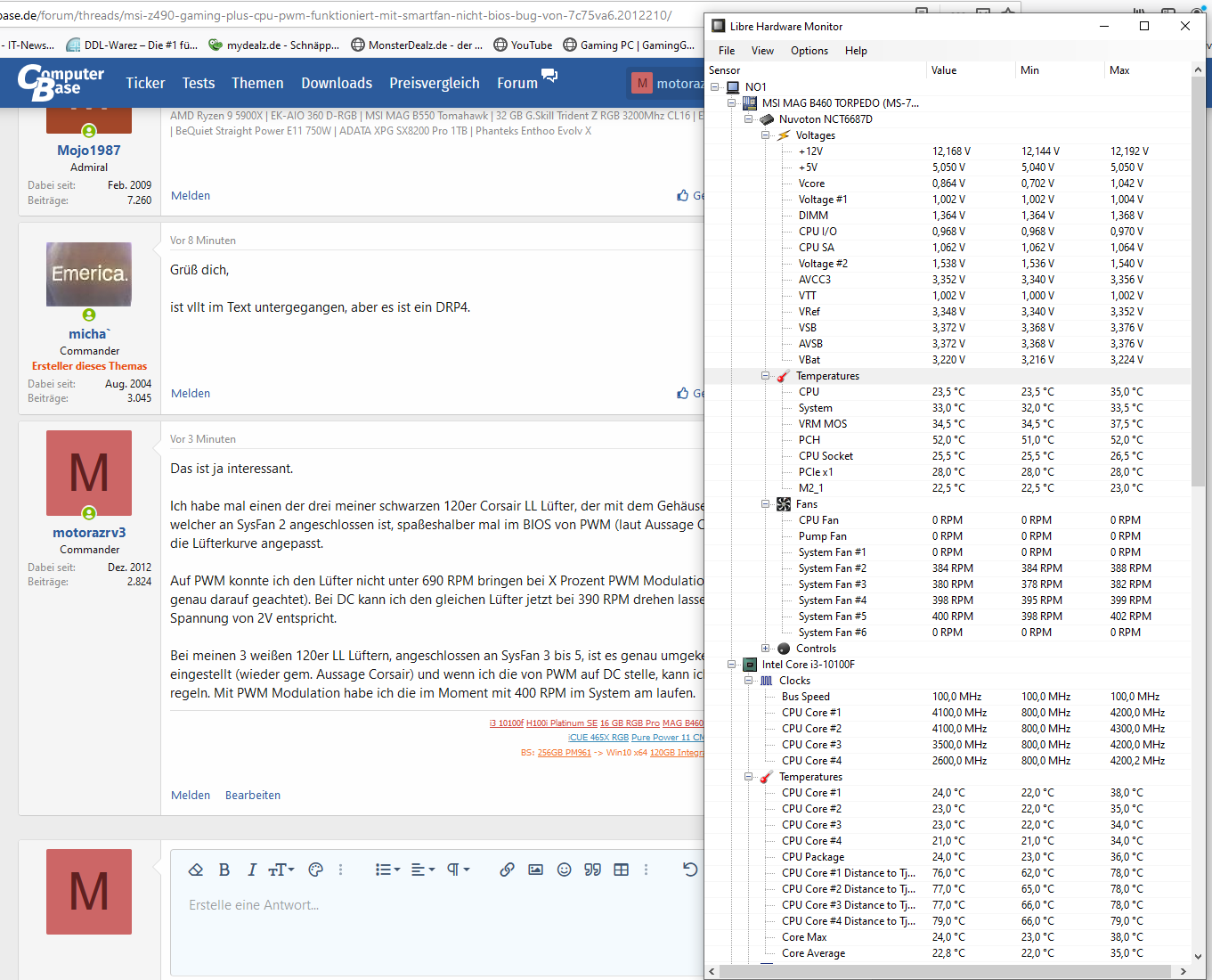

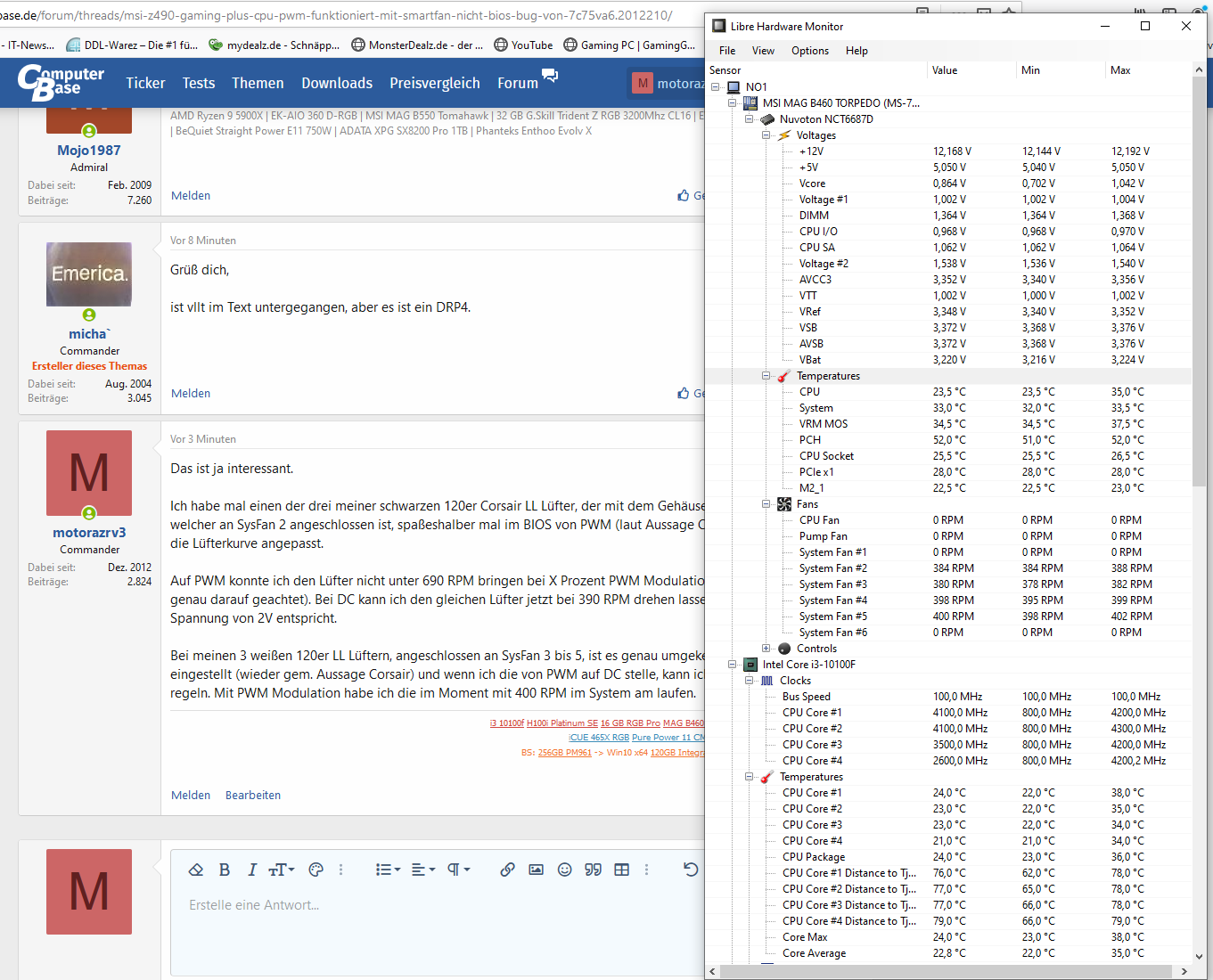

Also bei meinem Scythe Mugen 5 PCGH Edition funktioniert das mit beiden Lüftern einwandfrei. Habe es schön im OSD per hwinfo in der Überwachung.
