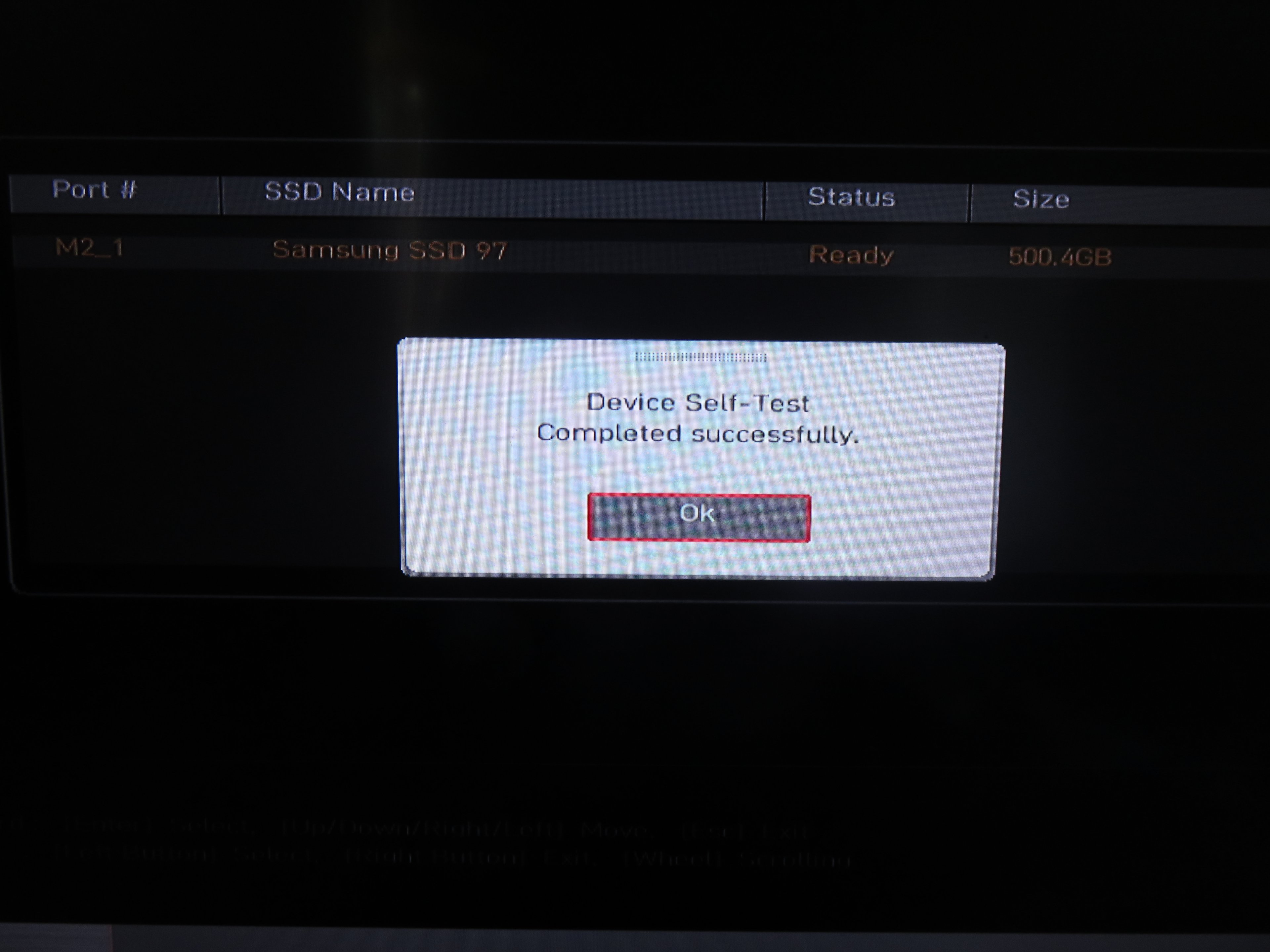

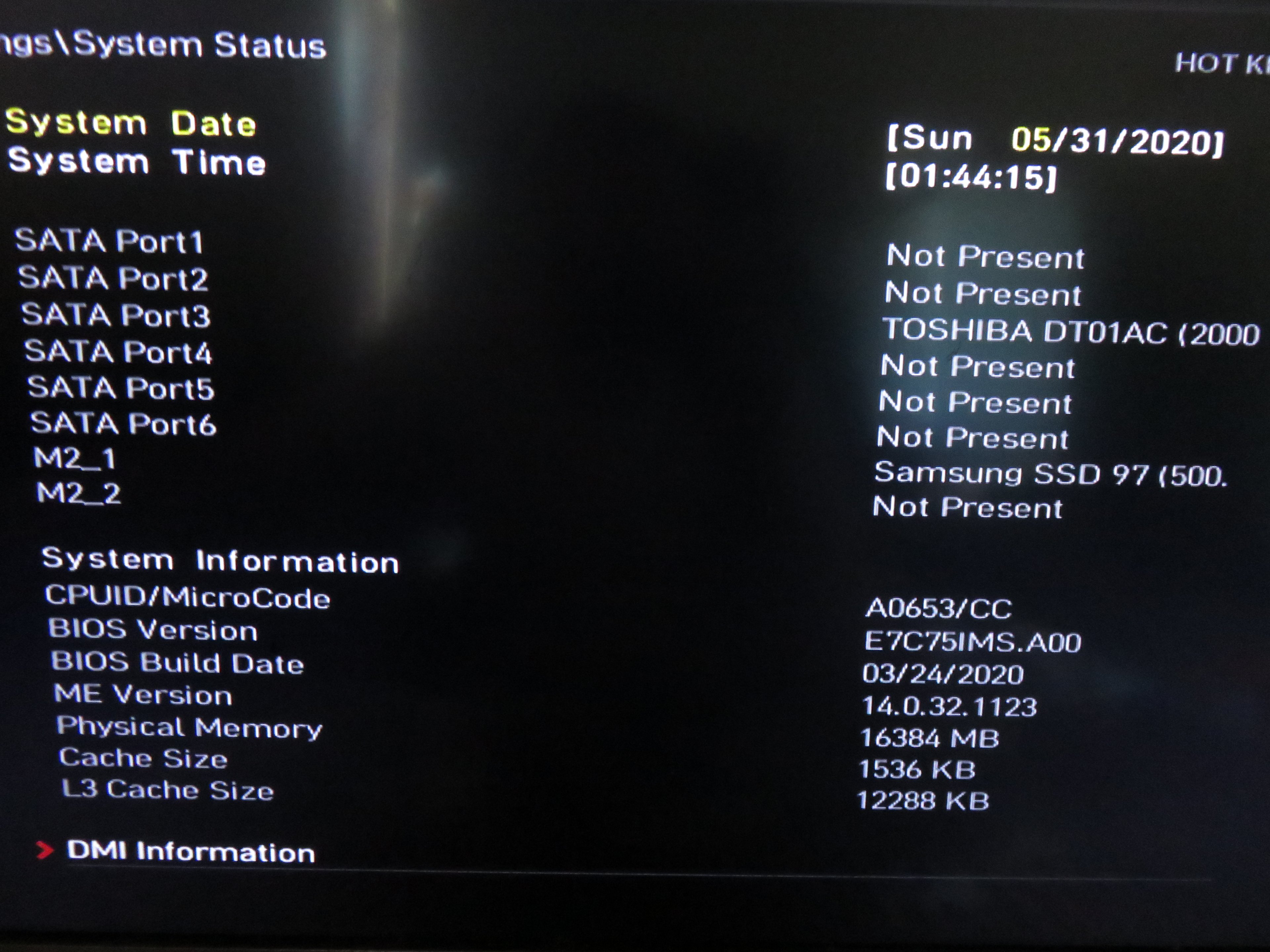

Bekomme auf meinen MSI Z490 Gaming Plus mit 10400F die Samsung 970 EVO+ auf M2_1 nicht ausgewählt.
Im Bios wird sie als Samsung 97 erkannt. :confused_alt:

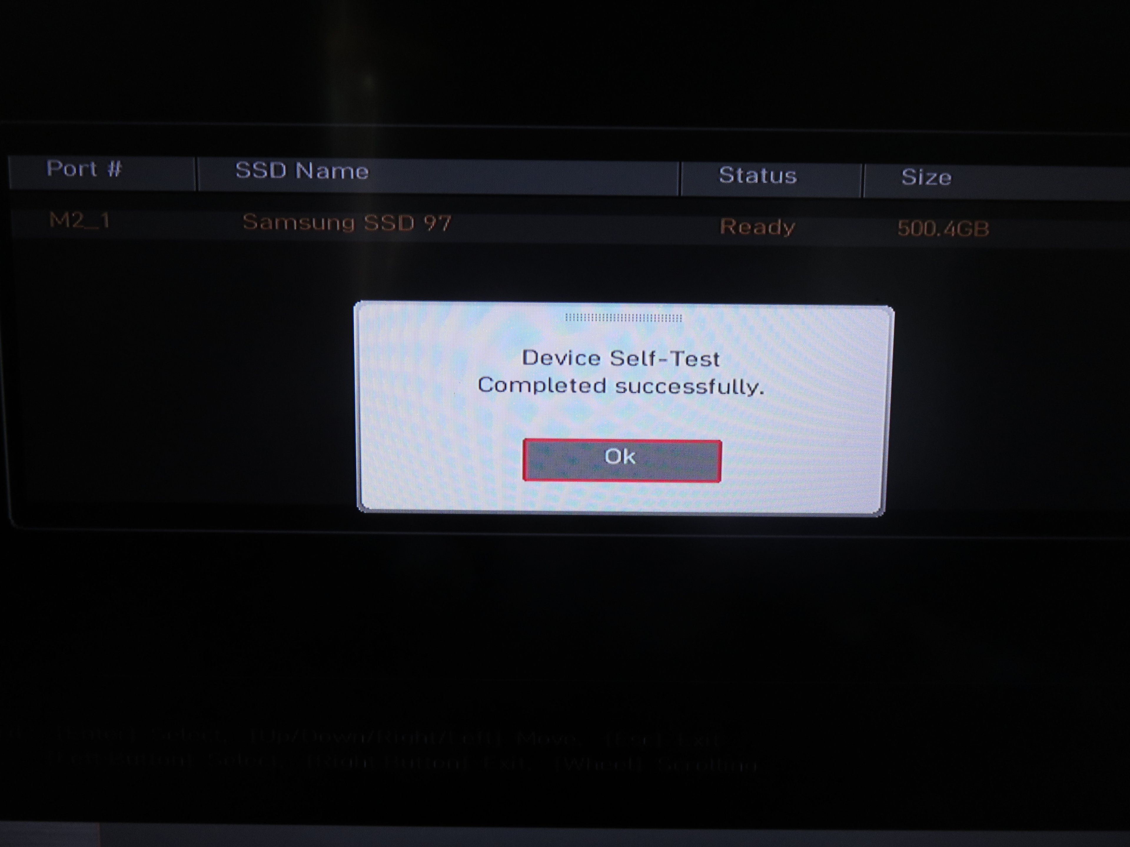

Der mainboardeigene SSD-Test lief ohne Probleme durch.

Die SSD ist im Bios erkannt worden laut Deinen Bildern. Was willst Du mehr?

Ich verstehe einfach bisher das Problem nicht. Sie wird angeziegt, sie wird getestet. Also sie ist zweifellos da.

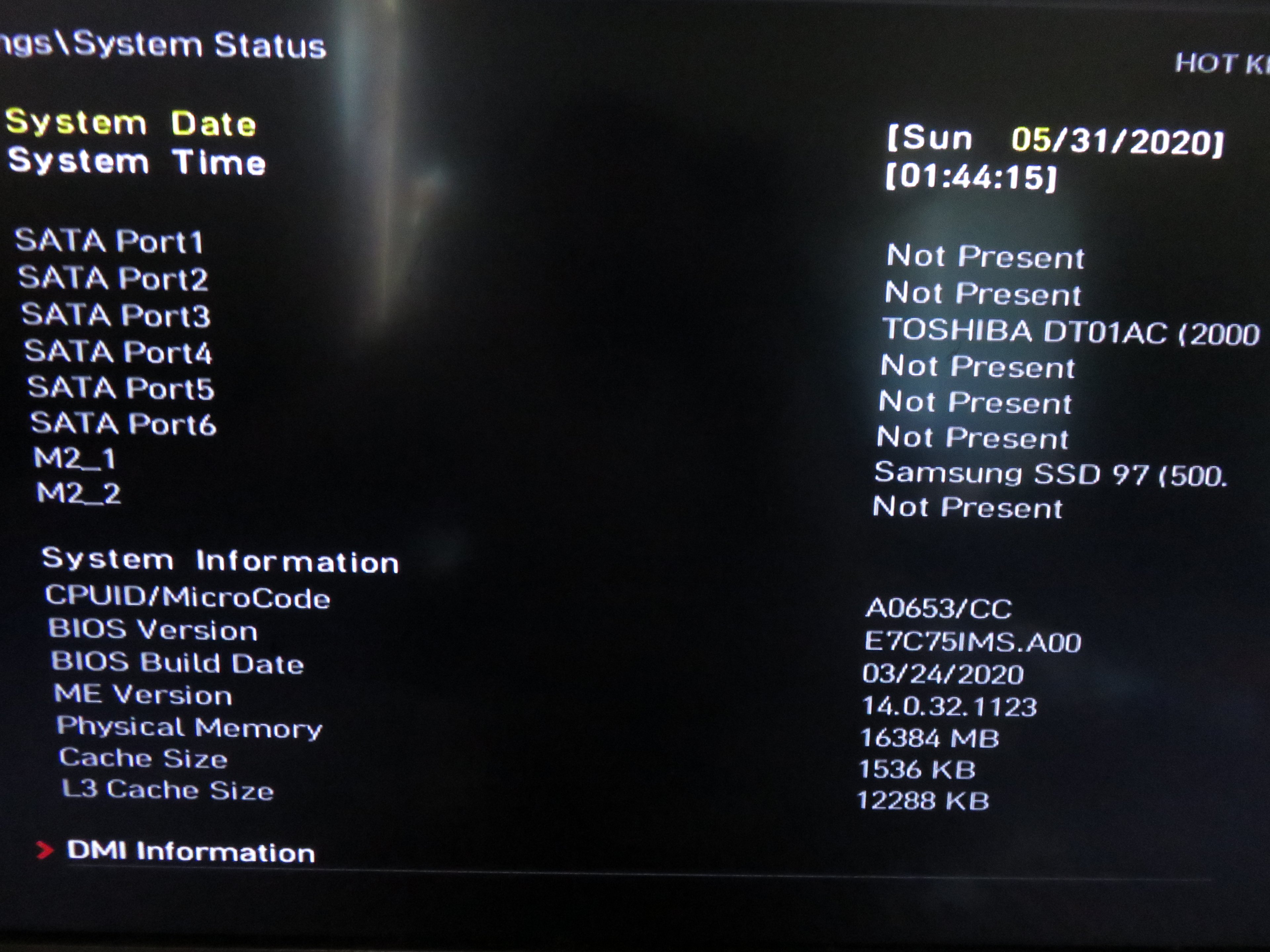

Also ich sehe da auf dem Bild lediglich die Statusanzeige zu den installierten Laufwerken. Dort kannst du auch nicht das Bootlaufwerk einstellen. Da muss es eine separate Option geben.
EDIT: Laut Handbuch musst du erst in den "Advanced Mode" des UEFI schalten (drück F7) und bekommst dann die entsprechenden Optionen zur Auswahl.
Ja, die Boot-Reihenfolge stellt man natürlich woanders ein. Dort taucht die Samsung aber leider nie auf.

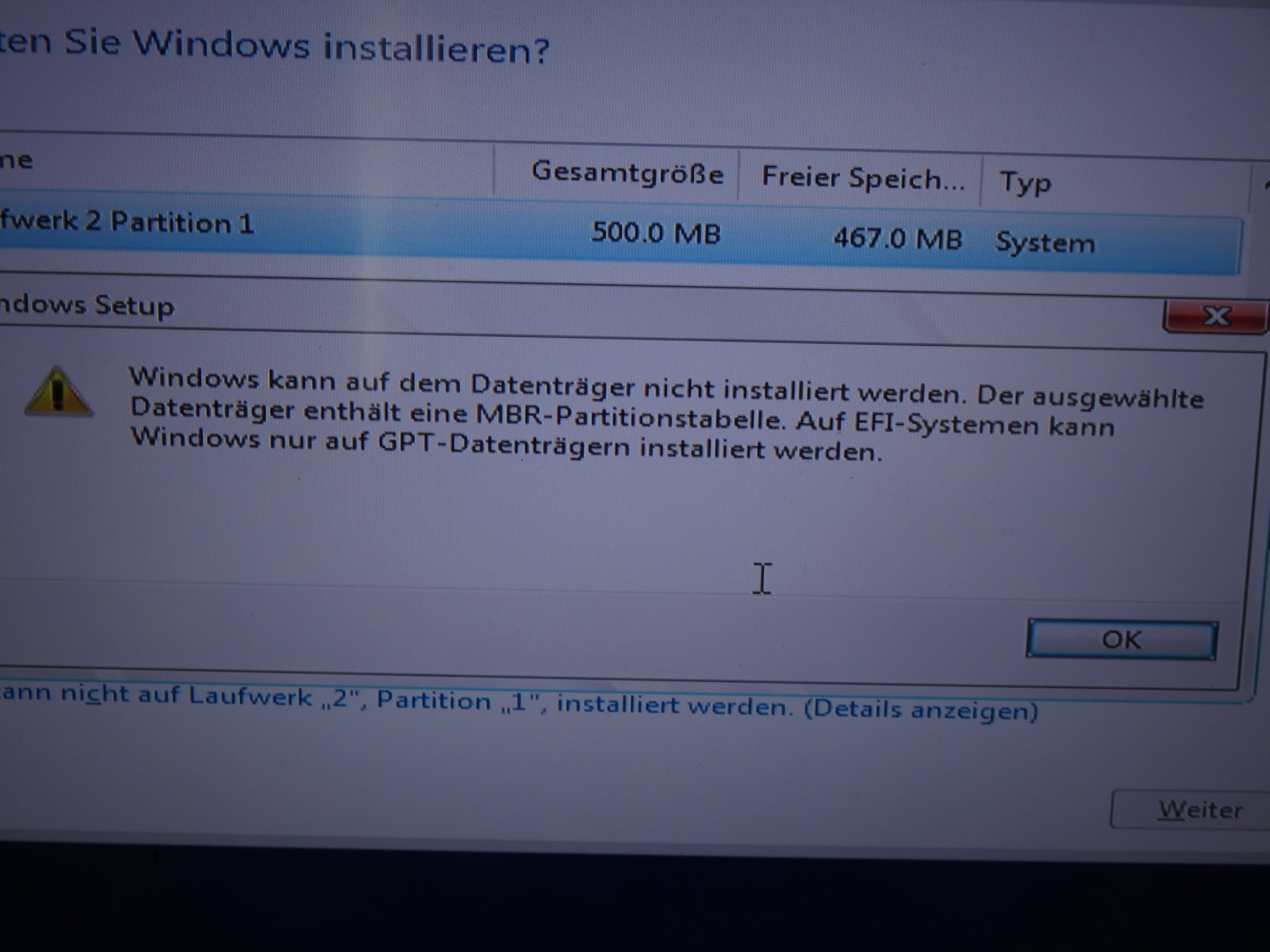

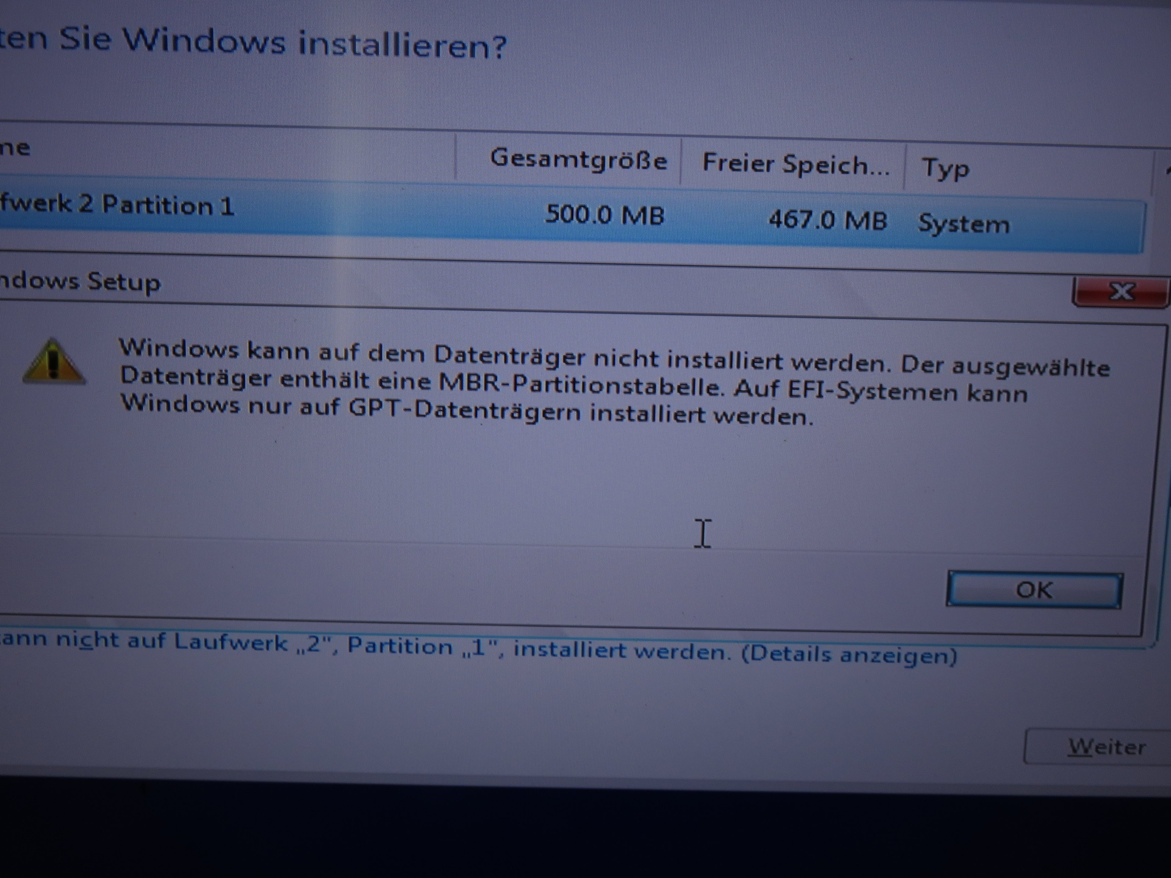

Es scheint an der Partitionstabelle gelegen zu haben.
Durch MBR wohl nicht anwählbar, auch keine Windows-Installation möglich.
Meine andere SSD mit GPT machte keine Probleme.
Da hätte man sich einen Hinweis im BIOS gewünscht. :)
