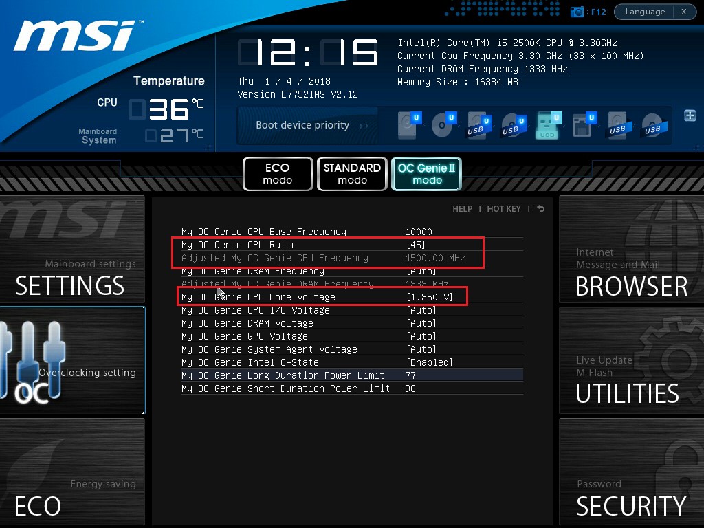

Hab mich mal gewagt...
Die folgenden 2 Werte konnte ich finden.
Der Rest ist wahrscheinlich auch vorhanden nur heißt bei diesem UEFI anders.
Loadline Cal kann ich nicht finden.
Ist das soweit ok? Powerlimit und PLL Voltage kann ich ebenfalls nicht finden. bzw. Powerlimit gibt es aber heißt mal wieder anders "Long duration...."
genau, das sind die richtigen Einstellungen...läuft er damit stabil?
und ja, stell bei long-und short duration 150 oder 200 Watt ein, damit er nicht runtertaktet, um den eingestellten verbrauch zu halten.

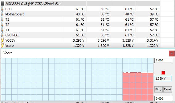

Falls du kein LLC hast, musst gucken, obs mit den 1,35 Volt klappt. Lad dir HW Info runter, guck auf Core Voltage, während sowas wie cinebench oder aida stresstest läuft. Wird wohl ohne LLC so auf 1,29-1,30 abfallen unter schwerer Last.

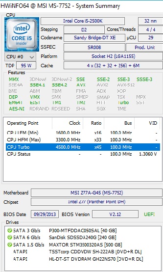

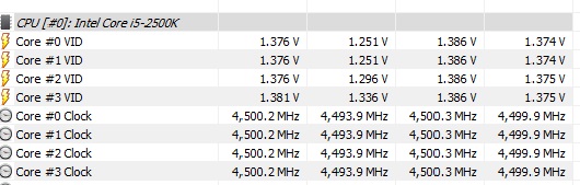

so... habe hier mal einen screenshot ohne stresstest...
das mit folgt sofort... ist es normal, dass die CPU Clock von 4,5Ghz nur im Turbo mode steht?

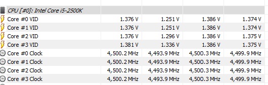

Hier während cinebench...
hier während PUBG:
Hatte die CPU Voltage auf 1,30 anstatt auf 1,35 (habs nun korrigiert)
du musst gucken, dass du du bei den sensoren in HWINFO 64 die richtige Spalte erwischt...Vcore steht bei mir in unter dem Mainboard angezeigt. Vcore, nicht Vid oder sowas. Sieht man auf den screenshots nicht. Aber der screenshot nützt mir eh nichts, du musst den selber im Auge behalten und gucken, wie weit der absackt unter Last.
Aber solange du im Bios 1,35 eingestellt hast und die temps unter Last gut bleiben (am besten unter 70 Grad dauerhaft), ist doch alles gut. Dann muss dich auch nicht wirklich interessieren, wie hoch der Vdrop ist. Lass Cinebench ein paar mal laufen und vielleicht Aida Stresstest für ne Weile, vielleicht kannst du Vcore ja sogar noch etwas absenken. Vielleicht 1,33 oder 1,31. Falls es nen Bluescreen gibt, gehst halt wieder eine Stufe hoch.

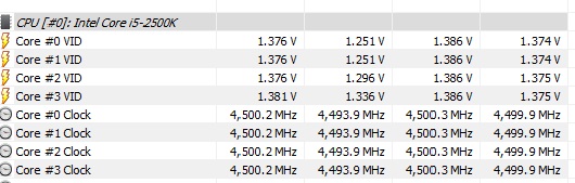

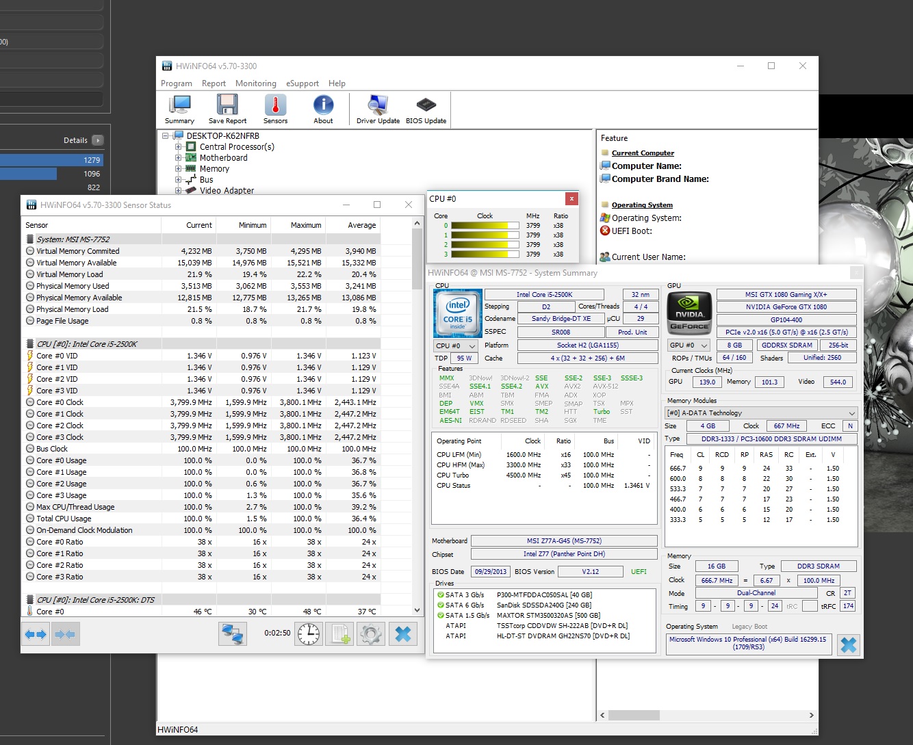

Hab nun auch Vcore gefunden...
Screenshots während PUBG gemacht. Soweit läuft alles stabil, keine Probleme gar nichts. Temperaturen scheinen auch ok zu sein.
Der CPU Clock speed ist doch auf 4500Mhz siehe Sensor-Screenshot.... irgendwie sind die bilder begrenzt. von der anzahl her.

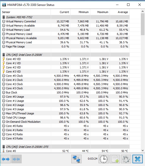

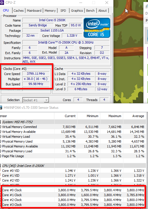

Ich habe das problem, dass ich nicht mehr auf 4x 4,5ghz komme... obwohl der Multiplikator im Bios auf x45 steht kriege ich maximal 3,8ghz auf allen 4 kernen... an was kann das liegen?!
Habe auch bereits ein das Intel CPU analyse Tool laufen lassen, keine Probleme, CPU funzt lt. dem Tool.
@Bauerhumpel
bei deinem letzten Bild wo du nur noch 3.8GHz hast, ist das unter Last mit Prime95? Steht bei dir da 4,5GHz sobald du Prime ausmachst? (oder anderes Programm mit dem du 100% hast)
Was hast du bei Long und Short Power Limit eingestellt im Bios?
Das Problem hatte ich nämlich auch schon mit dem Board. Sobald ich auf 4.2GHz runtergestellt habe, ging es auch ohne Probleme. Dachte bei mir aber das ich einfach eine schlechte CPU hatte. Habe das mit einem 3770k getestet und der hat bei 4.4GHz irgendwie schon 1.38V gebraucht.
Vielleicht liegt es aber auch an dem Board. Bin nicht überzeugt von dem Board, ist bei mir aber auch nur in einem Testrechner im Einsatz.
also ich hab das jetzt auf die "harte tour" gelöst... OC auf 5Ghz, pc geht nach 3x falschen Bootvorgängen in den default mode. OC wieder auf 4,5Ghz gesetzt. Jetzt passt alles wieder
Jo im Prinzip nur x50 eingestellt und die Spannung von derzeit 1,35(bei x45) erhöht. Hat aber nicht gebootet. Mit x48 und 1,35v hingegen bootet er... Im OS dann aber nach kurzer Zeit bluescreen
für 5ghz brauch ich 1,48 Volt...PLL Voltage muss auf 1,9V stehen. Auch für 4,8ghz sind 1,35V zuwenig. Wobei die Spannung ja noch abfällt unter Last, da bleiben dann nur 1,32 oder gar nur 1,3 Volt übrig. Wenn du nicht LLC auf mindestens 70% setzt. 4,8ghz brauchen Ca. 1,41V bei mir.
