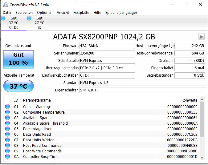

Wolle nur kurz berichten: Es ist die Adata SX8200Pro mit 1TB geworden. Bin sehr zufrieden. Sie schafft gute 750-800 MB/s und das reicht mir. Die alte Sata SSD hat ja meist nur 200MB/s geschafft.
