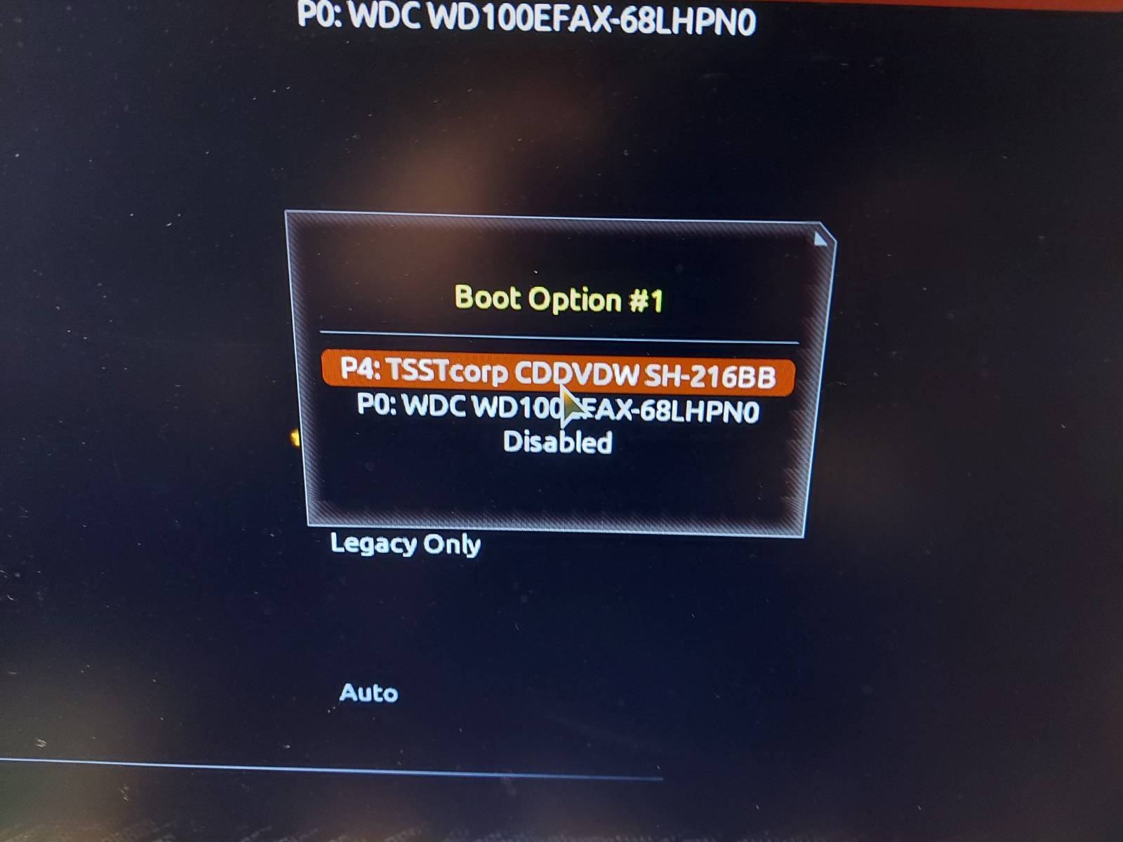

Ich habe es jedoch nicht geschafft, diese Platte auch als erste Bootoption zu setzen. Stattdessen gibt es nur folgende Optionen:

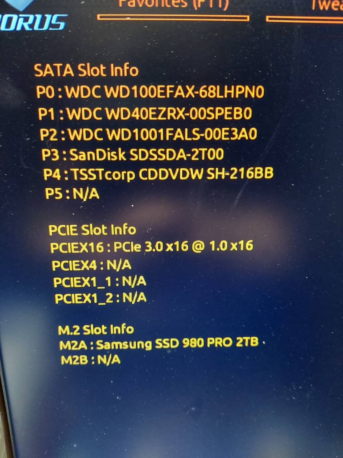

Die SSD wird auch vom System ohne Probleme erkannt:
Ich habe die SSD bereits in dem anderen M.2 Slot getestet: gleiches Problem.

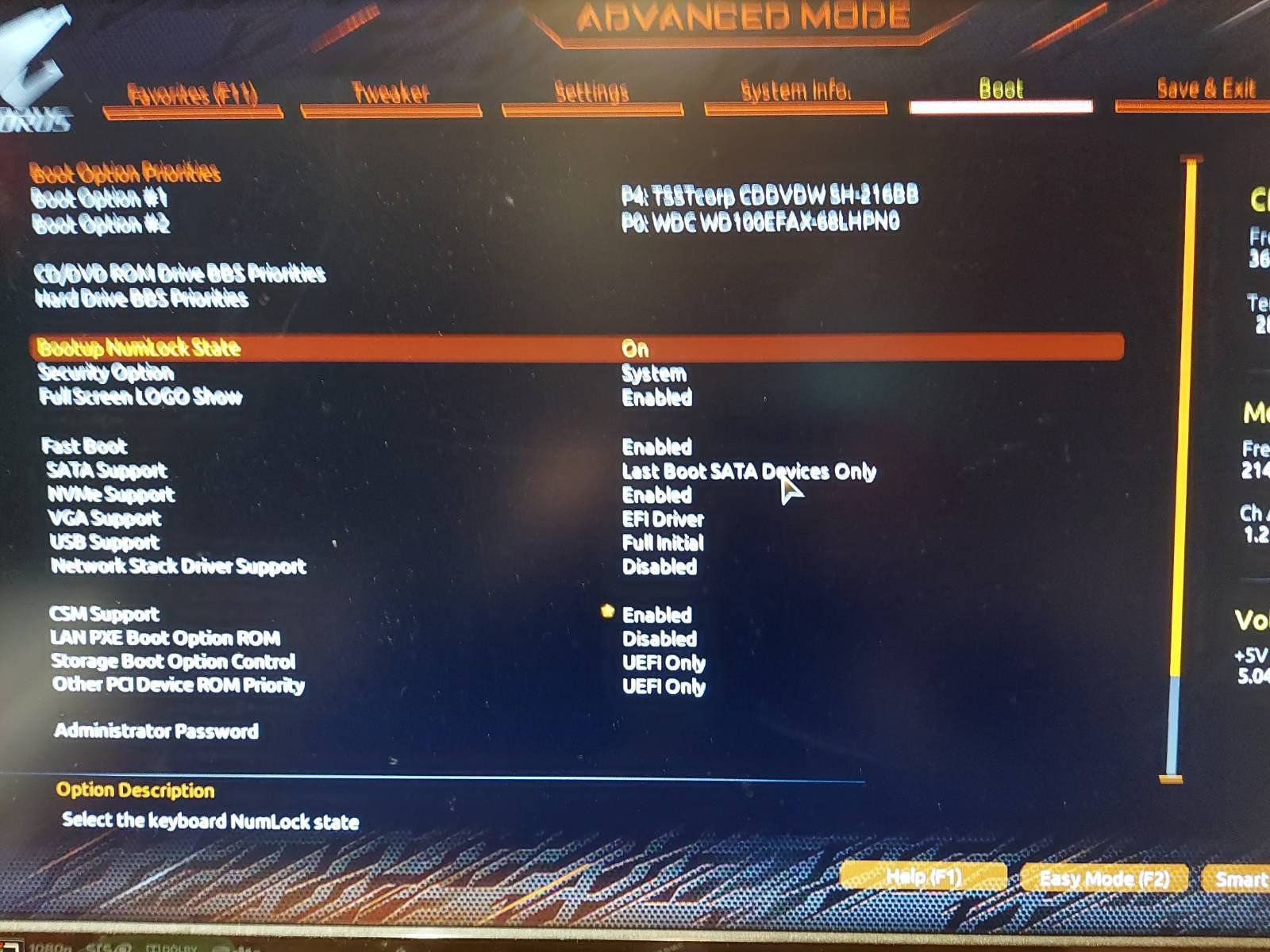

Ich habe auch die Optionen "Storage Boot Option Control" und "Other PCI Device ROM Priority" mal von "Legacy Only" zu UEFI umgestellt, aber auch das hat nicht geholfen.
Aktiviere ich die Option "Fast Boot", bekomme ich immerhin eine weiter Option "NVMe Support", aber diese ist auch aktiviert.
Zuletzt steht im Handbuch auch noch, dass es eine "NVMe Configuration" geben soll. Ich kann dies aber beim besten Willen nicht finden.

Sonst schau mal, was im 1. Bild unter legacy zu finden ist.
Bios -> Reiter "Boot" -> Hard Drive BBS Priorities
Dort wird die neue SSD auftauchen. Diese an erste Stelle setzen, fertig.
Wenn von MBR gebootet werden soll, muss Storage Boot Option auf Legacy stehen. UEFI kann nur GPT.

Hi Powl_0, vielen Dank für deine schnelle Antwort! Wenn ich auf "BBS Priorities" klicke geschieht leider gar nichts, es öffnet sich kein neues Fenster noch sonst irgendetwas :/
Leider erkennt das Mainboard auch mit der Storage Boot Option Control auf "Legacy Only" nicht die neue Platte (Bild 1).
Das werde ich auf jeden Fall mal probieren, danke dir für den Rat! :)
Auf dem ersten Bild das "Legacy Only" ist die Storage Boot Option Control, welche schon auf Legacy gestellt ist, aber vielleicht reicht ja schon das in GPT umwandeln.
