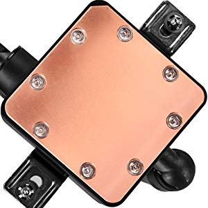

Guck dir mal genau die Mounting-Mechaniken der G12 und deiner AiO an.
Die G12 ist für Asetek-AiOs designed (kleine Liste von Asetek selbst: Link). Hier eine saubere Zusammenfassung zu den AiO-OEMs: Link, grob gesagt kleben NZXT, Corsair & Co nur ihre Aufkleber, Fans und LEDs auf das OEM-Design.
Die meisten AiOs die NXZT als G12-Kompatibel listet sind Asetek-Pumpen, weil die Pumpenköpfe dort alle gleich aussehen und montiert werden.
Die Deepcool AiO die du verlinkt hast ist kein Asetek-Design, daher bin ich mir recht sicher das die Pumpe nicht auf das G12 passt. Am besten mal genauer zu informieren bevor du den Kaufen-Button drückst.

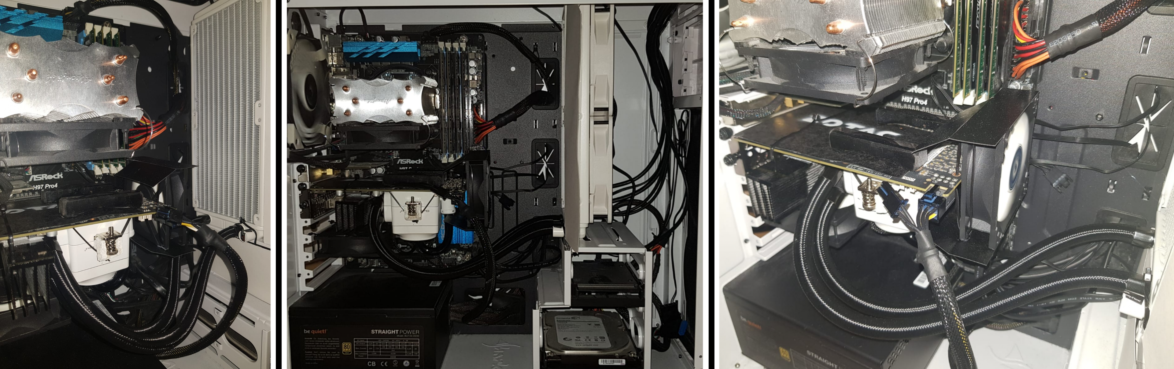

Ein Bild wäre Interessant
zeig mal her
@Makaveli94 Hier ist ein Bild.
Zur Erklärung:
Der Lüfter links unter der GraKa ist für die VRMs zusammen mit dem Teil eines alten Heatsinks (Lüfter und Heatsink für OC nötig).
Der Lüfter rechts ist für die Memory-Chips (Lüfter oder Heatsinks notwendig, beides ist übertrieben).
Um die "hässliche" GraKa-Rückseite zu verdecken habe ich ein Stück dickes Papier bemalt. Rückseite wird nicht warm, habe es überprüft.
Was ich dabei noch gelernt habe: Obwohl kleine Lüfter lauter sind, da sie schneller drehen, sind sie in einem geschlossenen Case leiser, weil die höhere Frequenz durch das Gehäuse besser gedämpft wird.
Das meiste ist mit Kabelbindern festgemacht, da die sehr flexibel einsetzbar sind und man schnell etwas ändern kann.

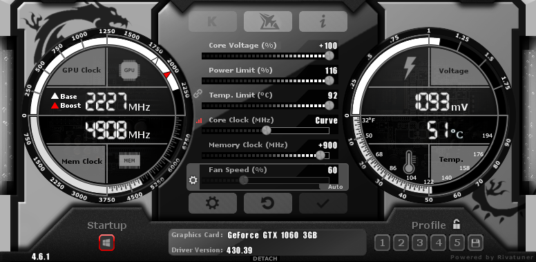

Der Vollständigkeit halber: Ich habe mithilfe der Core Clock Curve in MSI Afterburner meine GPU auf
2227MHz Core, 1093mV und 4900MHz Speicher gebracht.
Bei 2240MHz crasht das Spiel indem ich es teste (Apex). Mehr als 1093mV sind nicht einstellbar und bei 5000MHz Speicher kommen ab und an Artefakte.
Diesen OC habe ich auch nur 5 Minuten lang getestet (kein Absturz). Auch wenn ich mir sicher bin, dass die Karte keine langfristigen Schäden davontragen kann, will ich nicht, dass die Karte sooo weit am Limit arbeitet.
Ich habe das eher durch Zufall entdeckt. Mir ist aufgefallen, dass die Vcore nie über 1063mV geht, obwohl die Power immer unter 100% war. Und es wurde weder ein Power Limit noch ein Voltage Limit registriert.
Dann habe ich den Core Voltage Regler hochgedreht und dadurch kamen noch weitere 30mV. Den Takt habe ich dann in der Curve eingestellt und es läuft. Ich dachte immer (und ich meine das stand auch überall), dass der Regler der Core Voltage in Afterburner bei den Pascal Karten nichts bringt. Tja das stimmt wohl nicht.
Was die Kühlung angeht (darum ging es in diesem Thread ursprünglich) läuft die Karte bei diesem OC (dank des kühlen Chips = weniger Widerstand) bei <102% Power und bei 1100rpm Lüftern an der AIO auf ca. 51°C.
Übrigens habe ich die Voltage meiner "Alltagseinstellung" (90% Power, +230 Core, +700Mem, also alles noch relativ human und auf silent getrimmt) für die Takte unter 2100MHz erhöht (bzw. die Takte unter 2100MHz bei gleichgebliebener Voltage gesenkt). Das ist meine Vermutung, weshalb weniger anspruchsvolle Spiele (50-70% Last) manchmal abstürzen.

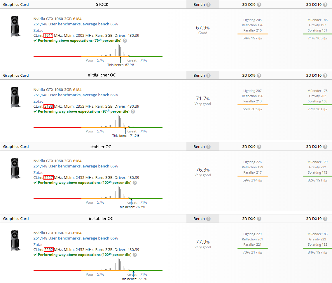

Hier noch eine Übersicht der Userbenchmark Scores bei verschiedenen OCs, falls ihr vergleichen wollt.
(Ich will hier wirklich nicht spamen und werde deshalb nichts weiteres dazu posten, aber ich dachte, das könnte ganz interessant sein. Ich finde diese Ergebnisse auf jeden Fall erstaunlich.)
