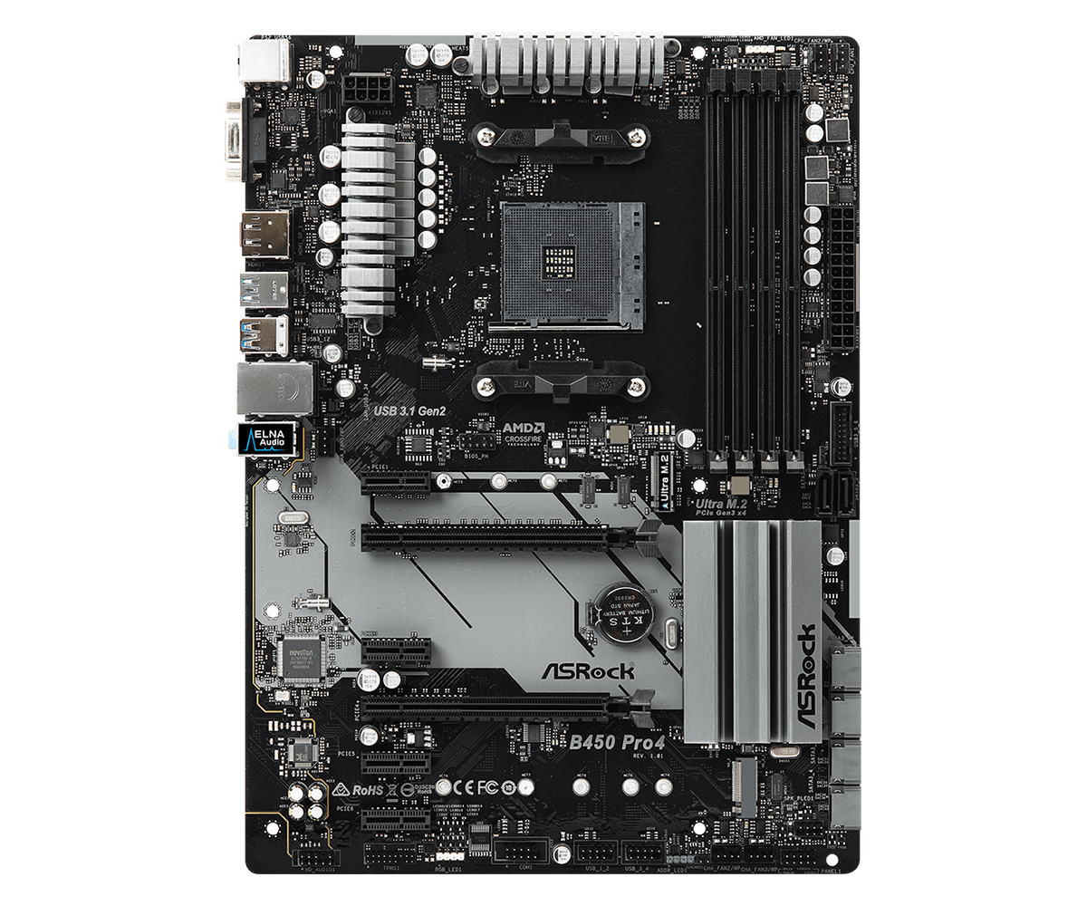

wie im Titel zu entnehmen müsste ich das BIOS zurücksetzen.
Wäre schön wenn mir jemand den Verlauf einfach und verständlich, also Schritt für Schritt erklärt.
Im BIOS habe ich schon versucht die UEFI Standardwerte zu laden, bin mir nicht sicher ob er das gemacht hat, denn das Problem bleibt trotzdem bestehen. Deswegen wollte ich es wie im Handbuch beschrieben mit den Jumpereinstellungen machen.
Anbei ist ein Bild des Handbuchs. Ab dem Satz Löschen verstehe ich den Vorgang nicht mehr genau.

Probleme? Welche denn? Wäre ja mal schön das zu wissen.
Was ist daran unverstaendlich?
Computer aus. Stromkabel raus aus Netzteil.
15 Sekunden warten. Die beiden PIN 5 Sekunden verbinden, mit Jumper oder z.B. ner Cent-Muenze.
Stromkabel wieder rein, Computer an.
BFF

Früher hat man sogar zusätzlich die Knopfzelle rausgeholt und Jumper gesetzt,
stand auch so in den Handbücher.
Das ist dann ganz gründlich resetet.

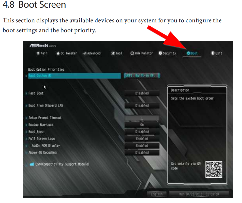

Notiere, merke dir die Boot Konfiguration deiner jetzigen Bios Einstellungen,
je nachdem kann dir passieren, dass dein System nicht mehr ins Windows bootet nach einem Reset.
Mach es wie man dir es hier sagte oder wie es im Handbuch beschrieben wird.

Ich müsste auch erstmal die Grafikkarte heraus nehmen, da die BIOS Batterie direkt darunter ist. :D

Wo genau kann ich Boot Konfiguration ablesen ?

Nein das führe ich auch erst durch, wenn ich weiß wo man genau die Boot Reihenfolge ändern kann.
Bzw das ich sehe das mit der ssd gebootet wird. Möchte wie Nickel beschrieben das alles Reibungslos läuft.
Im Handbuch finde ich momentan nichts.
Oder komme ich hier irgendwie durcheinander ?
Auch das waere erledigt rauszufinden in z.B. 15 Sekunden.
Handbuch ab Seite 71. -> http://asrock.pc.cdn.bitgravity.com/Manual/B450 Pro4.pdf
Am Ende wird das Ding eh immer, wenn Du vorher nix verstellt hast, vom einzigen verbauten Datentraeger der bootbar ist starten.
Und nein! Ueberlege jetzt nicht was mein letzter Satz bedeutet. Sonst hast Du zu Heiligabend immer noch keinen BIOS-Reset gemacht. ;)
BFF
Haha ok. Aber auf meinem Handbuch Seite 71 steht alles auf italienisch.
Ist jetzt auch egal, werde wenn ich später wiederkomme die BIOS Batterie herausnehmen.
