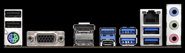

Also links vom Bild ist die Maus und Tastatur angeschlossen.BFF schrieb:Wo genau ist Tastatur und Maus dran?
Und was ist in den anderen USB-Ports?
Der USB Converter Anschluss ist links oben neben dem Lan- Kabel angeschlossen.
Lan Kabel ganz normal und die Logitech Boxen sind am grünen Audioeingang angeschlossen.
Der Converter hat noch einen Displayport Anschluss, der an der Grafikkarte angeschlossen ist.
Das wars dann auch schon.
Ab und zu schließe ich mein Smartphone vorne am PC an. Dieses Smartphone funktioniert aber auch nicht mehr richtig.

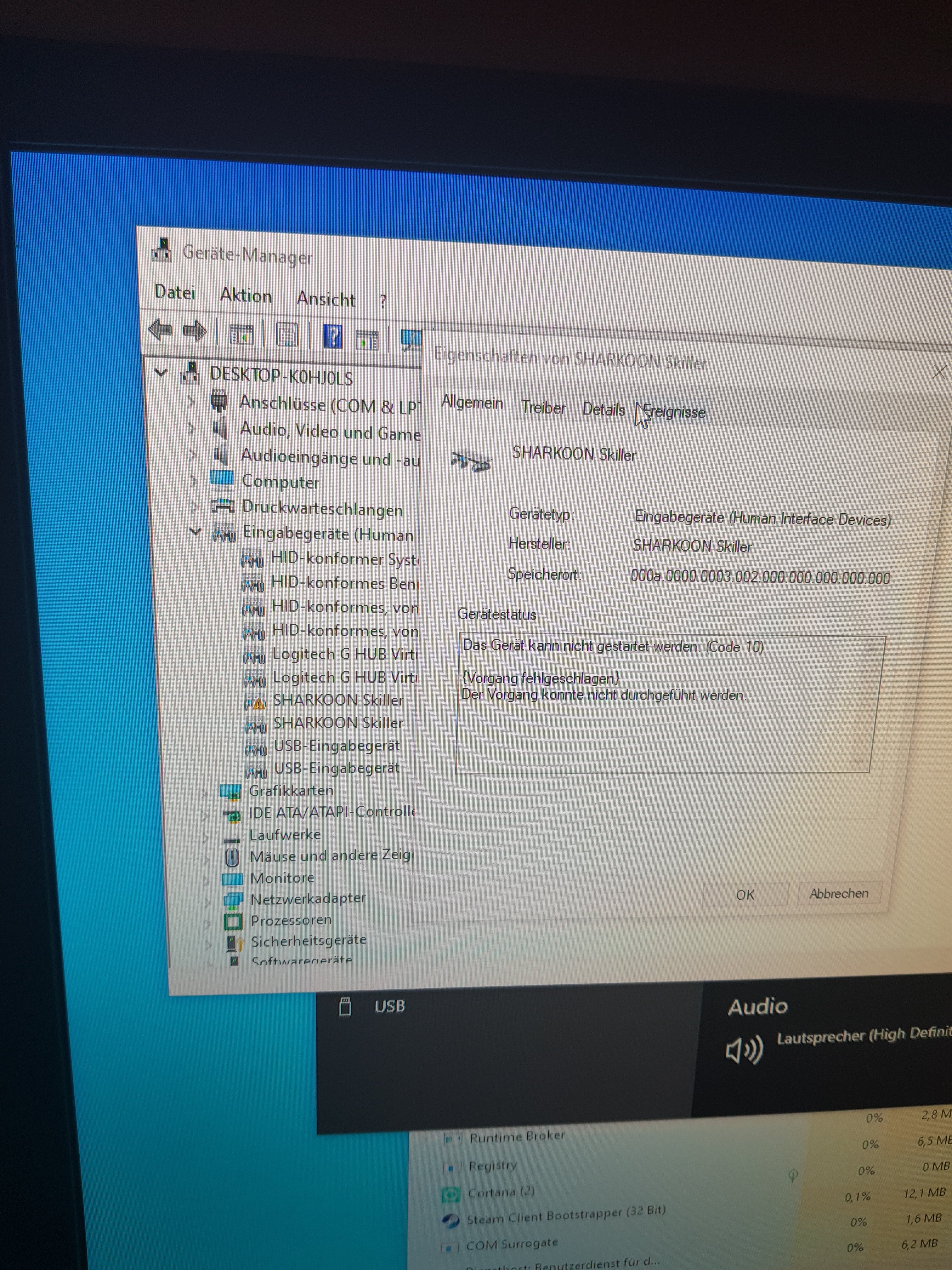

Habe mal den Geräte - Manager nebenbei auf gemacht um zu schauen.
Unter Eingabegerät ist 10 mal die Tastatur aufgelistet.
Einer davon ist mit einem Warnsignal versehen.
Folgendes steht dann dort.
"Das Gerät kann nicht gestartet werden (Code 10)"

Dann loesche sie da mal alle weg.
Rechtsklick -> Deinstallieren -> mit Treiber wenn danach gefragt wird.
Keine Angst, die Tastatur / Maus / Rest bekommen spaetestens nach Neutstart einen allgemeinen Treiber zugewiesen.

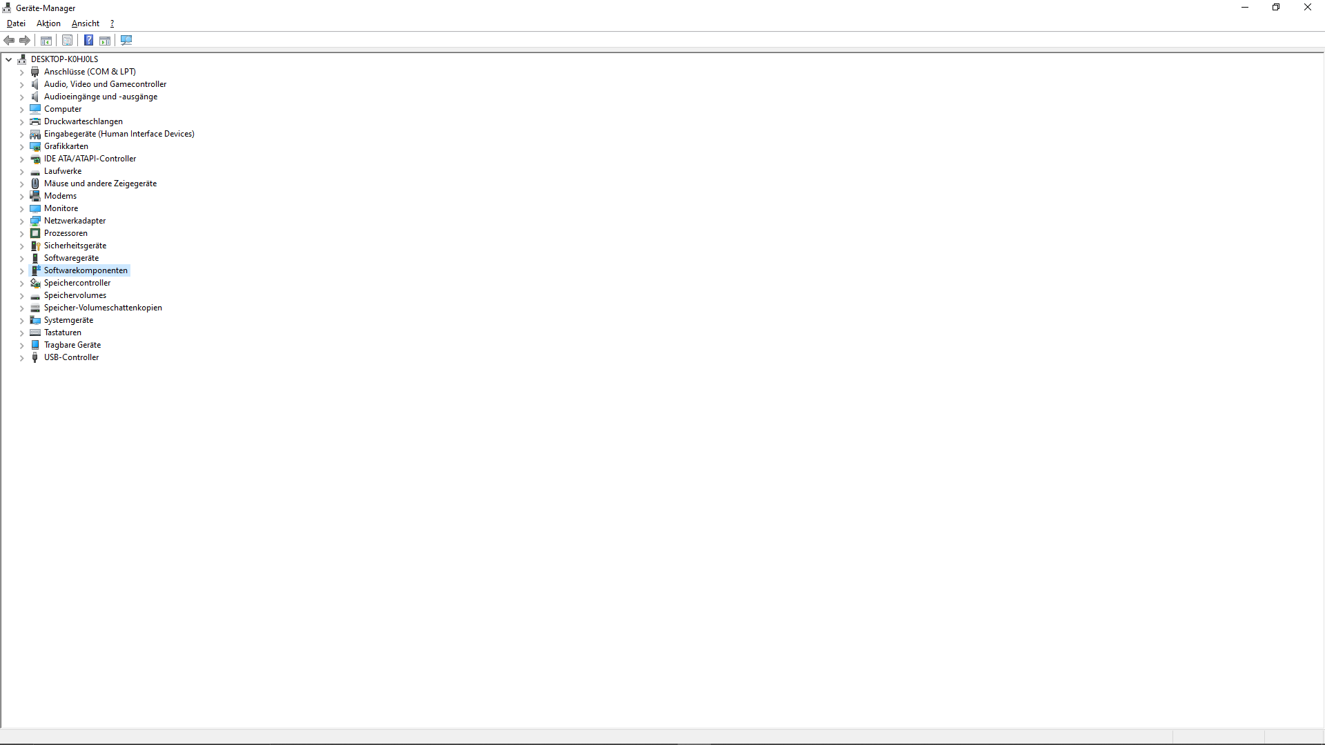

Lass Dir mal die ausgeblendeten Geraete anzeigen.

Welche ausgeblendeten Geräte meinst du genau?BFF schrieb:Dann loesche sie da mal alle weg.
BFF
Ich habe das 2 mal gemacht aber die Tastatur funktioniert beim spielen leider immer noch nicht.
Im Anhang ist ein Screenshot von den ausgeblendeten Geräten im Geräte Manager.

Dann mal bei USB und Eingabegeraete durch ackern.
Geraete die ausgegraut sind genauso loeschen wie oben.
