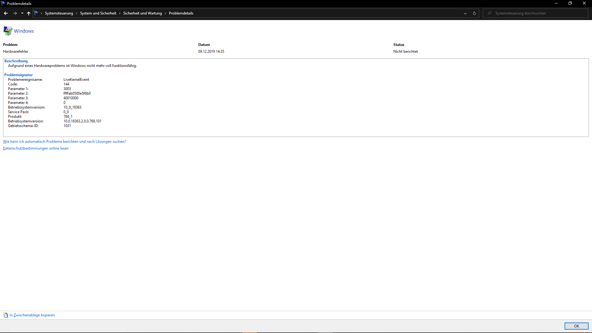

Dieser Fehler ist 4 mal zu sehen.
Ich habe keine Ahnung ob ihr vom Screenshot etwas entnehmen könnt.

Das ist aber wohl ein anderes Problem...
Windows ist es eigentlich egal, ob ne Tastatur dran hängt oder nicht...

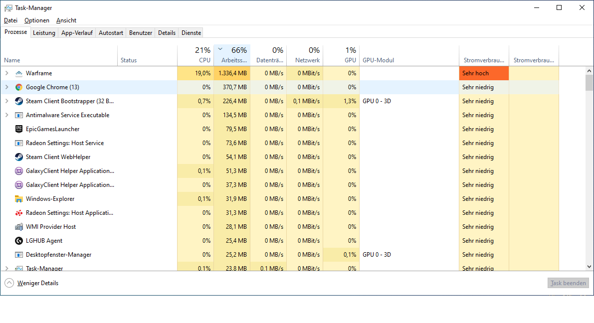

Könnt Ihr mir vielleicht auch sagen ob das so in Ordnung ist für ein Spiel wie Warframe ?
Kenne mich damit ja wenig aus.
Anbei ist der Screenshot.
Ja das macht Sinn @cruse.
