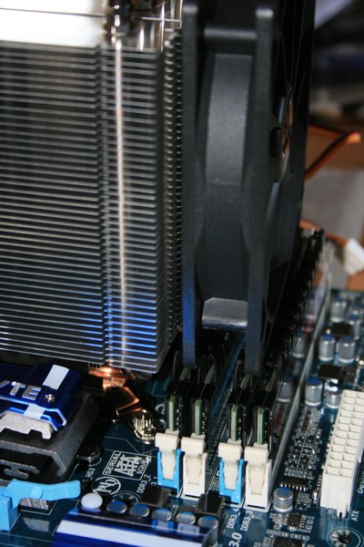

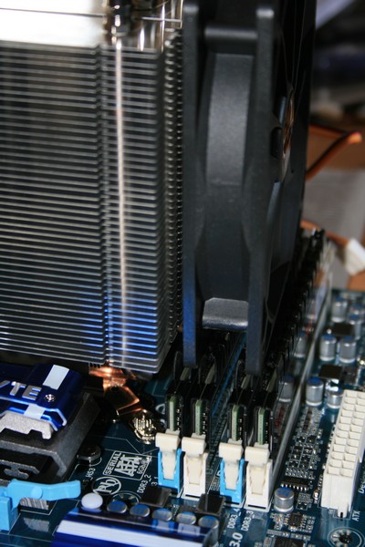

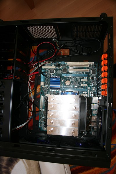

Das erste ist mit Lüfter auf den RAM-Bänken aufgestellt (nicht Montiert) weil ein paar mm fehlen. Das 2. Bild ist die Einbauweise in meinem Computer.

Ja sry, ist natürlich richtig, das geht. Entschuldige hatte das Vergessen, dass das möglich ist... Also ich habe ja ganz normal nach außen hin pustend also über den Speicherbänken. Und mein Speicher hat halt kein Heat-Spreader und da sind noch 1cm Platz, das ist das was ich versichern kann...:D:freak:
Nur wie man bei meinem Sysprofile sehen kann, kann man bei mir jedenfalls den Lüfter nicht auf der Grafikkarten-Seite montieren, kein Platz. Also bliebe nur hinten gegen die Graka blasend.
:) Dann passts ja
Eventer schrieb:
Ähm, kann ich doch alle 4 Bänke nutzen, wenn ich den Lüfter auf die andere Seite setze?
Ja, dann kannst du alle Bänke benutzen und kannst deine Ripjaws einbauen.
