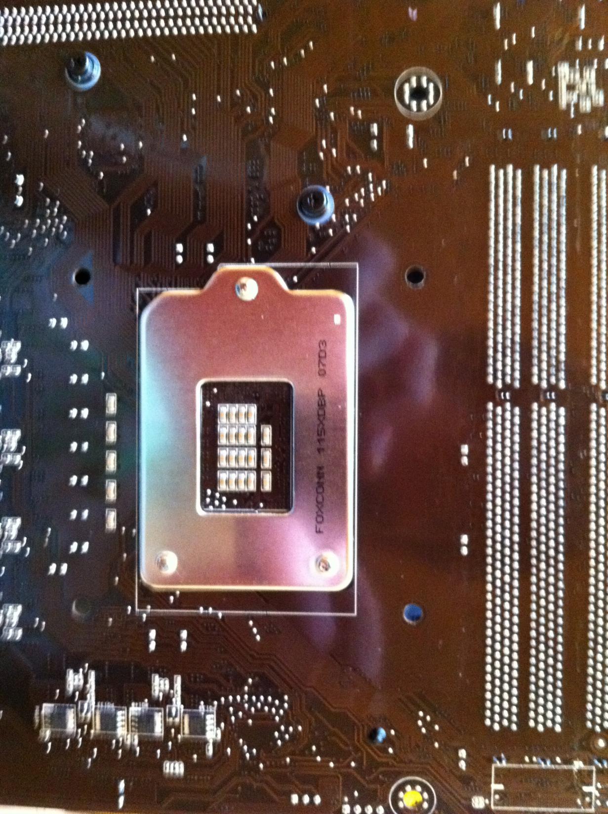

Ich habe jetzt nämlich schon öfter gelesen, dass die Backplate nicht auf die Rückseite von bestimmten Sockel 1155 Mainboards passt, weil eine Schraube im Weg ist (siehe Bild).
Jemand im Forum hat dazu geschrieben:
Ach bevor ich es vergesse. Der Mugen 2 passt mit dem Retention Kit nur wenn man ein Stück von der Backplate wegsägt da eine Schraube vom Chipsatzkühler im weg ist. Das Stück das weggesägt werden muss wird aber eh nicht benötigt.
Siehe Bild, das Stück muss weg.
Die Info bezieht sich nur auf das P8P67 Deluxe, zu den anderen Varianten kann ich nichts sagen da ich nicht weiß ob dort die selben Kühler verwendet werden.

Ich wäre mir also nicht so sicher, ob das mit der normalen Backplate vom Mugen 2 funktioniert.

Wie hast du den Mugen fest gemacht, bei mir stört auf der Rückseite die Schraube des Chipsatzkühlers :o:o:o

B@ndiT, welches Mainboard hast du? Wäre interessant zu wissen, ob das bei jedem Mainboard so ist oder nur ganz bestimmten.
Falls es nicht passt, dann entweder ein Stück von der Backplate absägen, oder aber das hier kaufen, damit scheint es zu gehen:
http://geizhals.at/deutschland/a466516.html
Vielleicht könnten sich mal ein paar andere mit einem Sockel 1155 Board und Scythe Mugen 2 Rev. B zu Wort melden, ob es die Backplate bei ihnen passt.
Also auf mein ASRock P67 extreme4 passt der Mugen 2 perfekt, egal ob mit dem 775er-Kit oder dem 1155er-Kit.
Ich habe genau jenes P8P67 Deluxe Mainboard. Und ich habe gestern auch zur Säge gegriffen :mad: - gut das ich mal Maschinenschlosser gelernt habe :)
