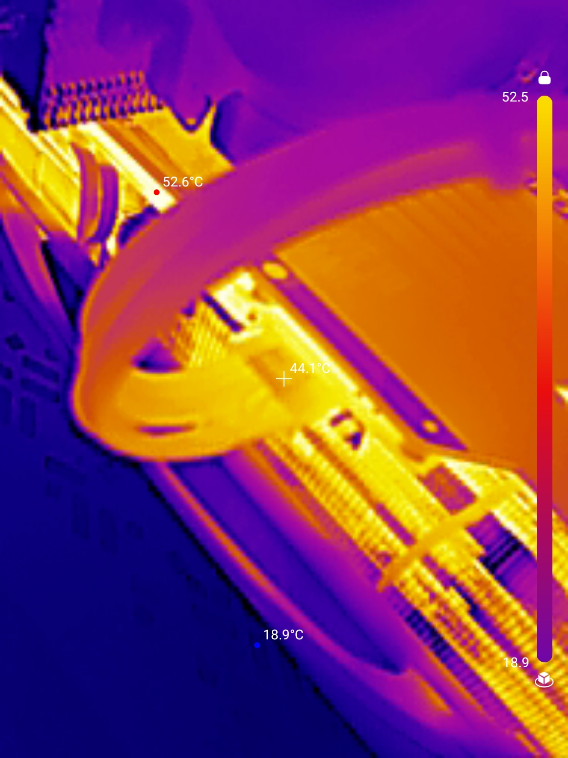

Hab eine RTX 5070. Da dürfte ich ja eigentlich wegen der geringen Leistungsaufnahme kein großes Problem mit haben.
Ich habe eine RTX 4090, die mit einem Drittanbieter-Kabel (Fasgear) ans Seasonic PRIME TX 1000 angeschlossen ist. Am Netzteil ist das Kabel mit drei 8-Pin-Steckern angeschlossen.
Die Grafikkarte läuft mit dem Kabel seit zwei Jahren. Da ich dem Stecker nicht ganz traue, prüfe ich ihn alle paar Wochen mit Furmark und Wärmebildkamera. Wenn man die sowieso für die Suche nach Kältebrücken und schlecht isolierten Leitungen hat, bietet sich die Methode ja an.
Bisher sieht alles gut aus, ich kann keinen "Hotspot" sehen:
Weder am Stecker noch an den Leitungen ist irgendetwas heißer als erwartet. Ich hoffe, das bleibt auch in den kommenden Jahren so.
Reaktionen: Quidproquo77 und bart0rn
