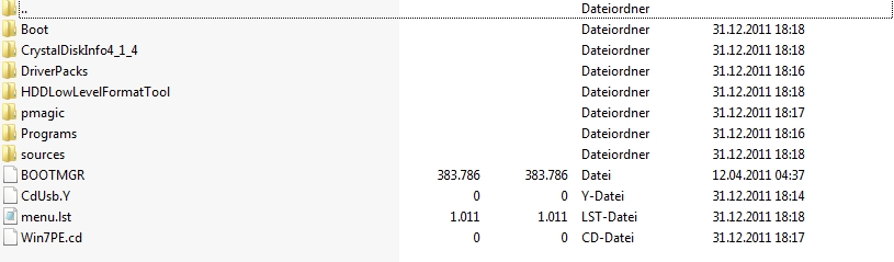

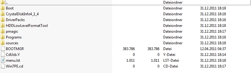

Hier ein Screenshot vom root:

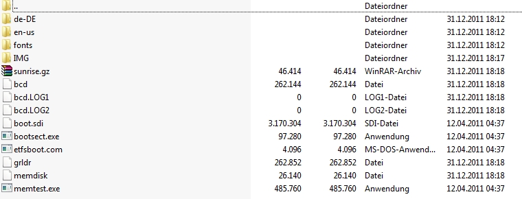

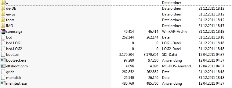

und vom Ordner boot:
