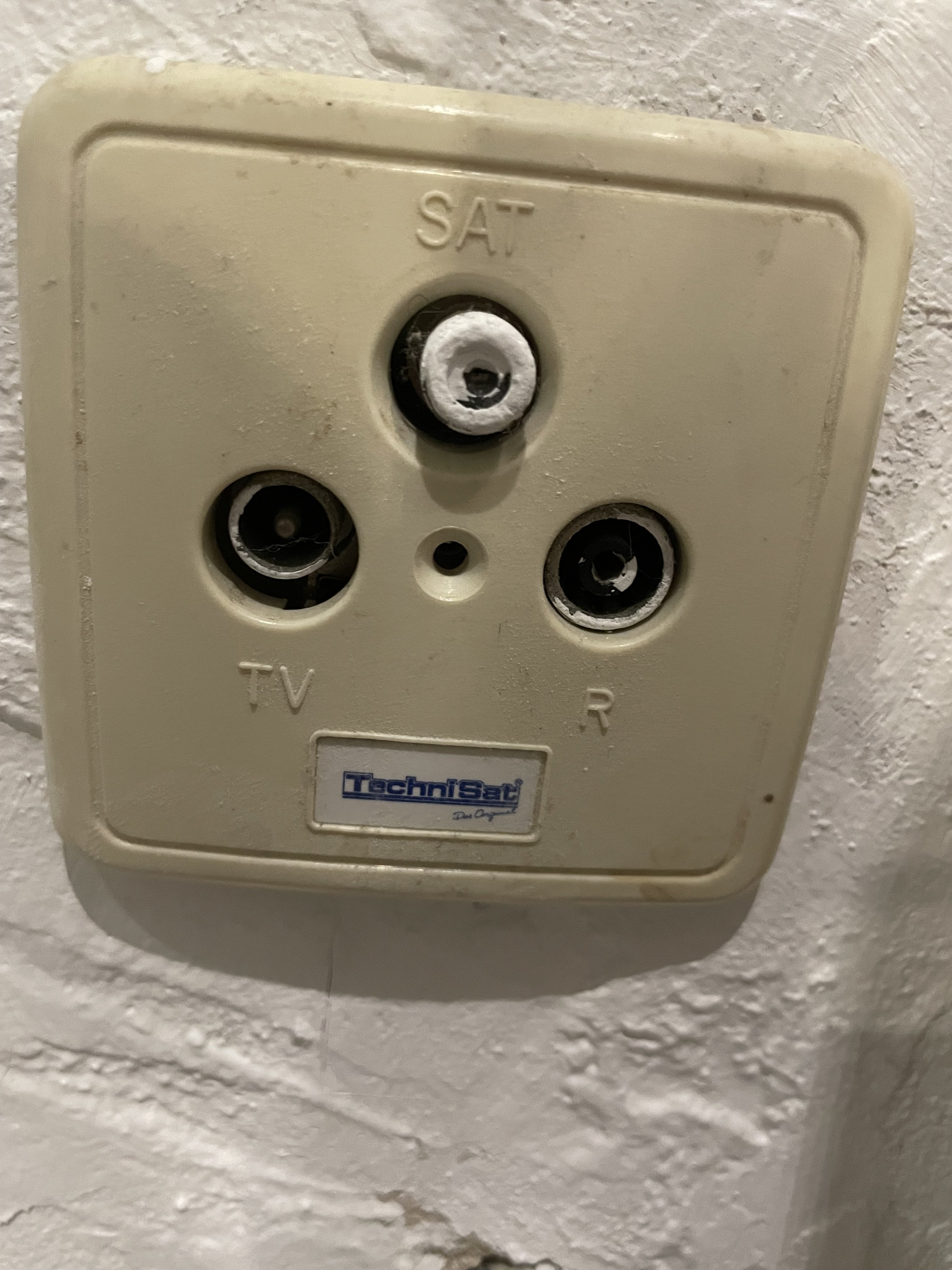

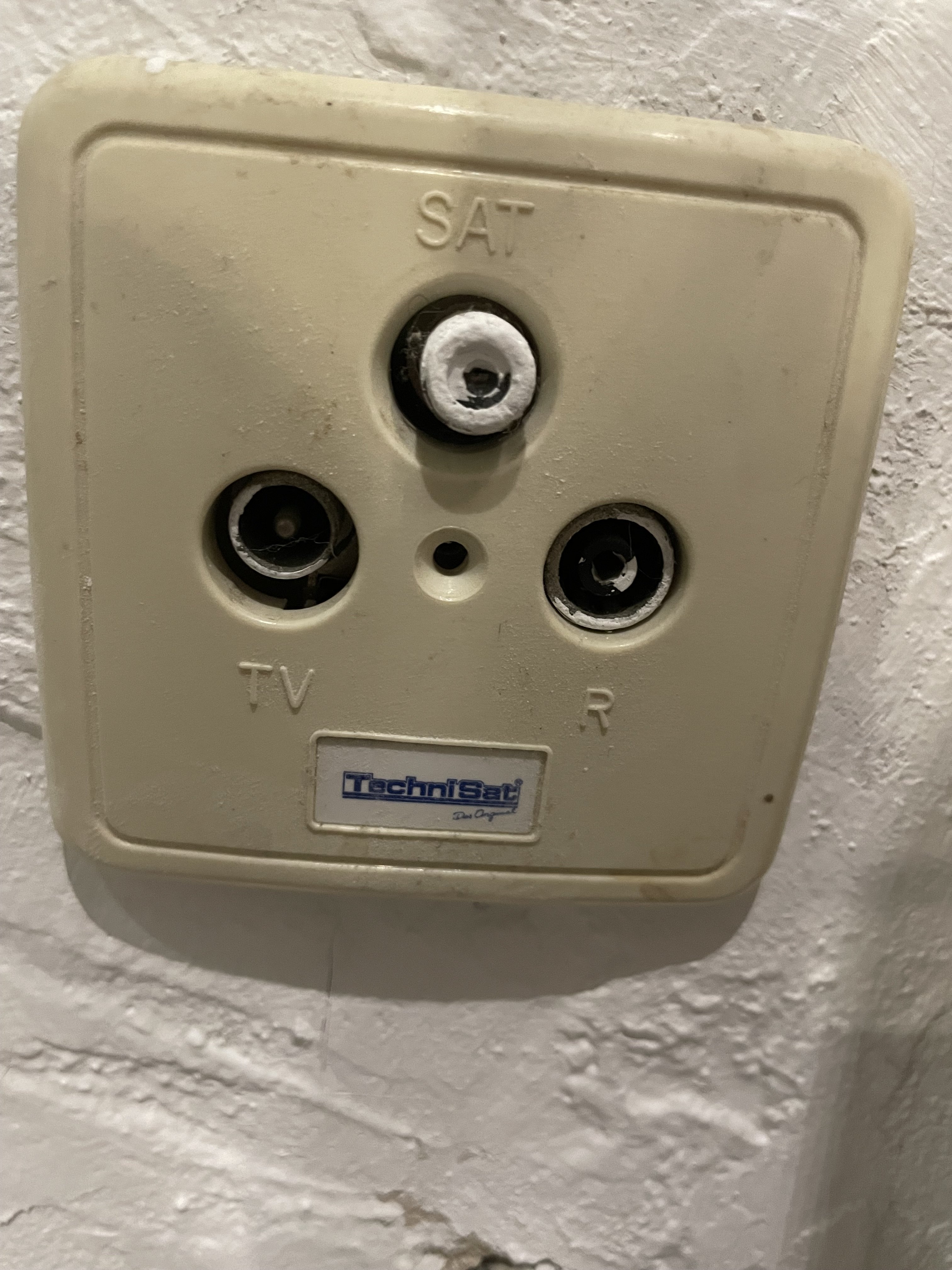

Hallo Max , Ich würde einfach ein Bild dazu senden. Ich wohne in einem 3stöckigen Eigenheim hab aber nur ,,gutes‘‘ Internet Da wo der router steht .Könntest du mir vielleicht ein Link schicken was ich Brauche ? Kenne mich null aus

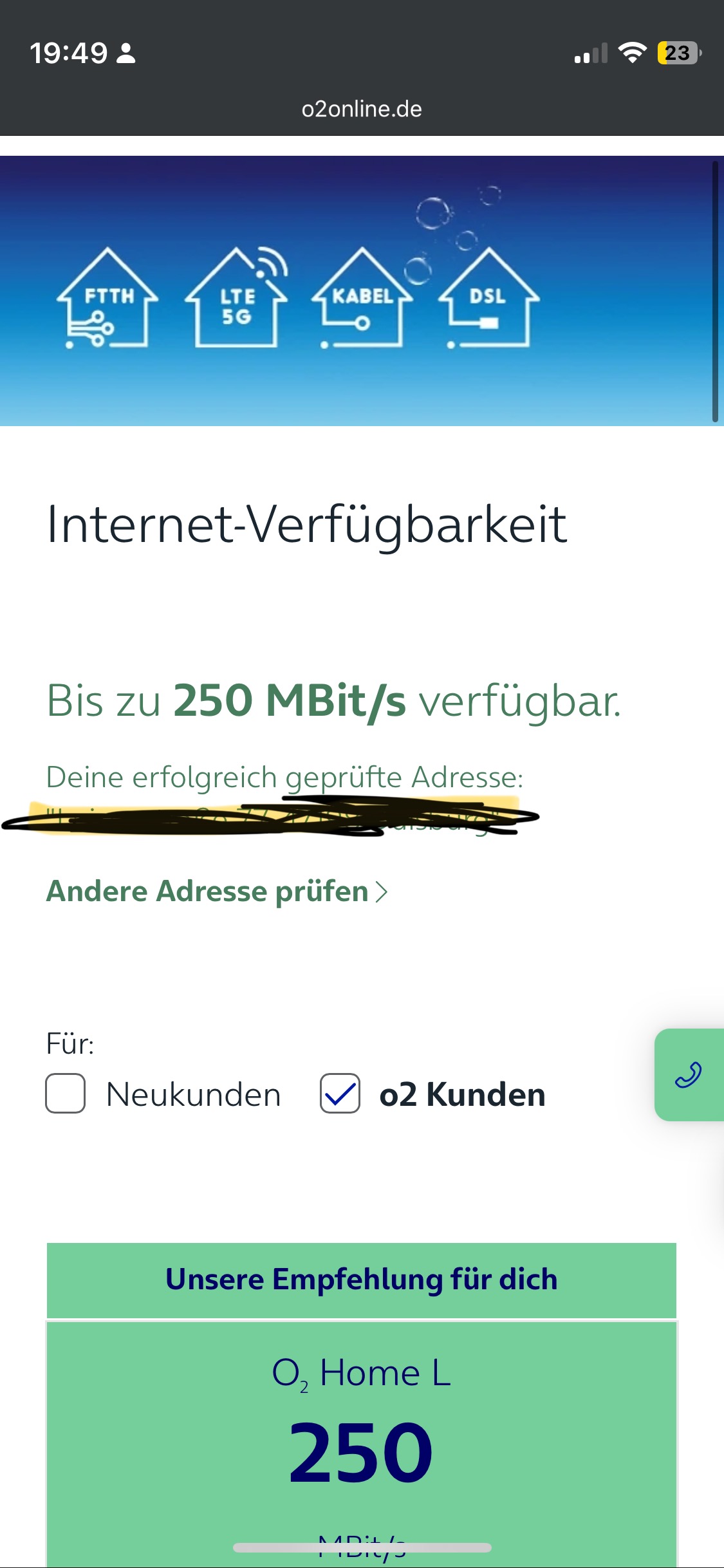

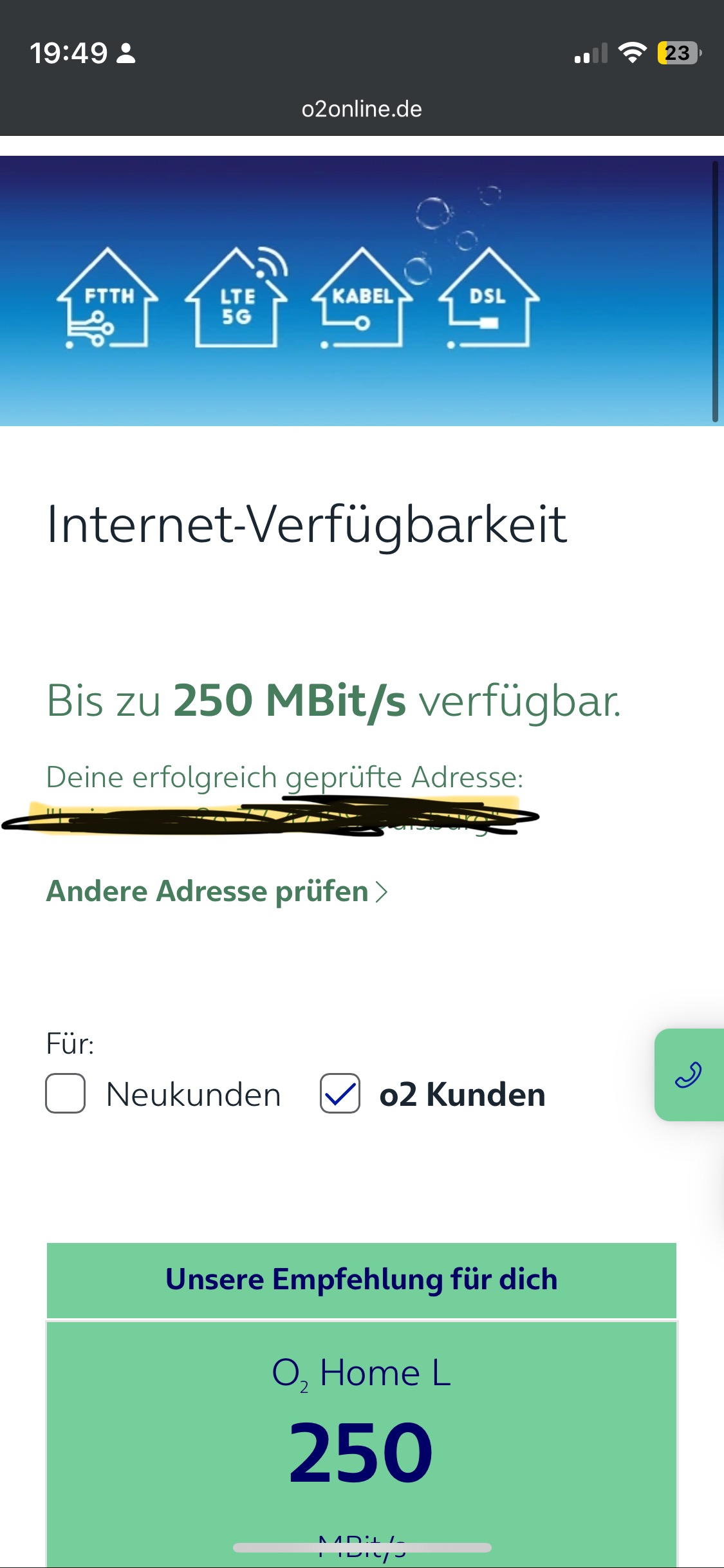

Hallo , Ich habe eine o2 Homebox 2 und standort bedingt habe ich 250mbits

Der Klassiker, der vollgepinselte F-Stecker des SAT-Anschlusses :D
