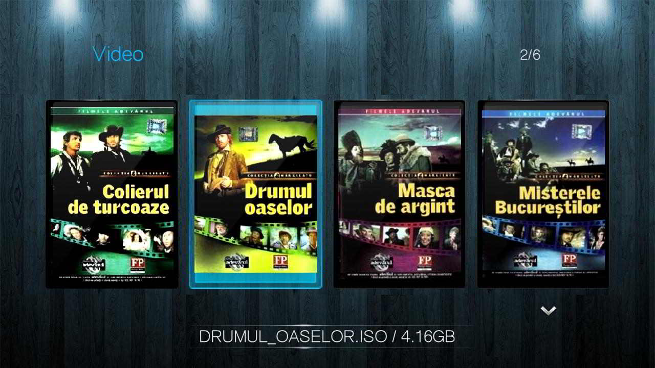

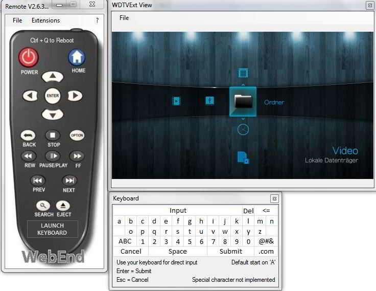

ganz klar die wdtv live mit custom firmware (b-rad) ferngesteuert vom pc
