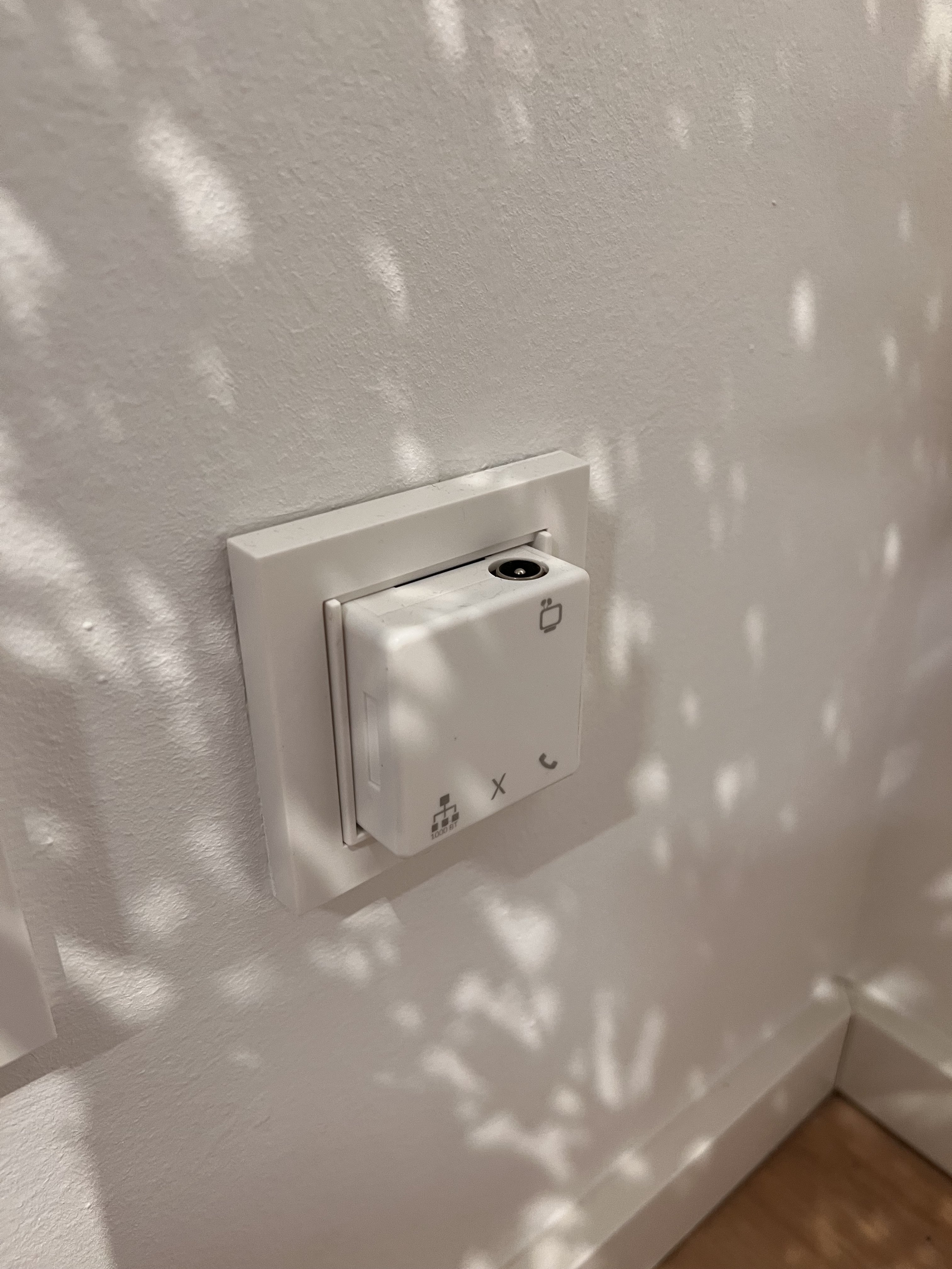

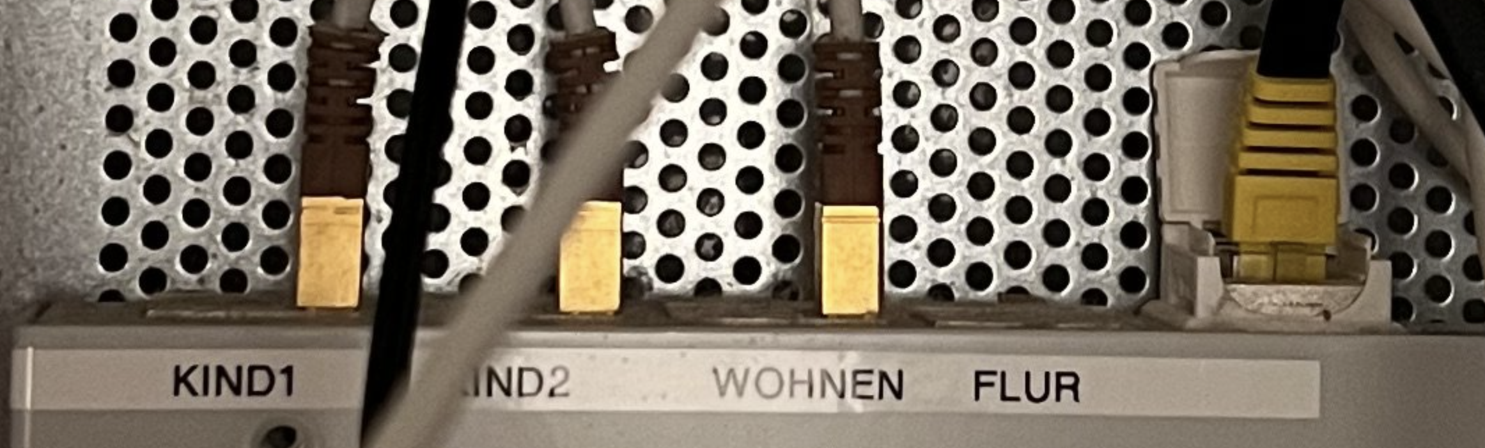

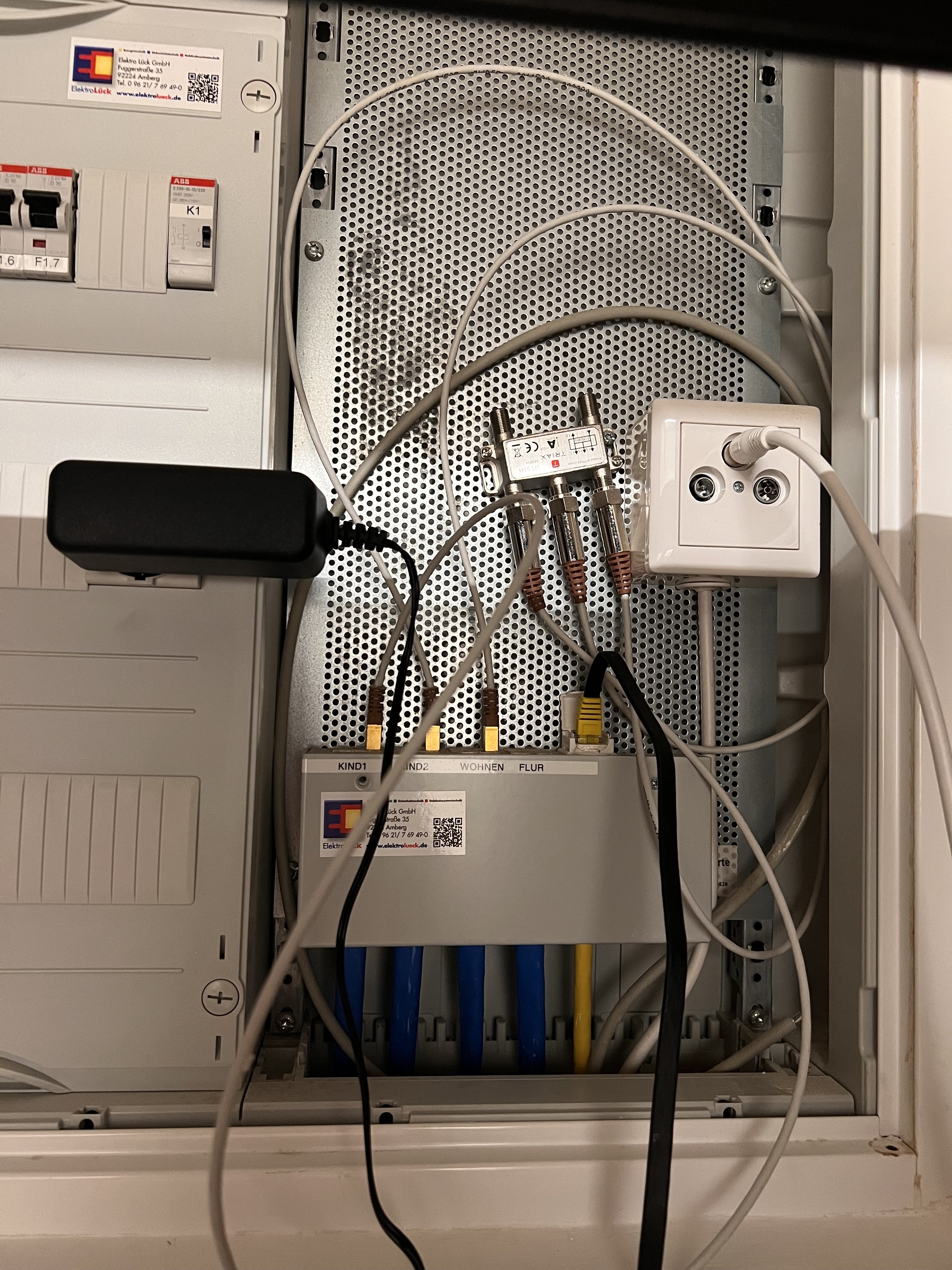

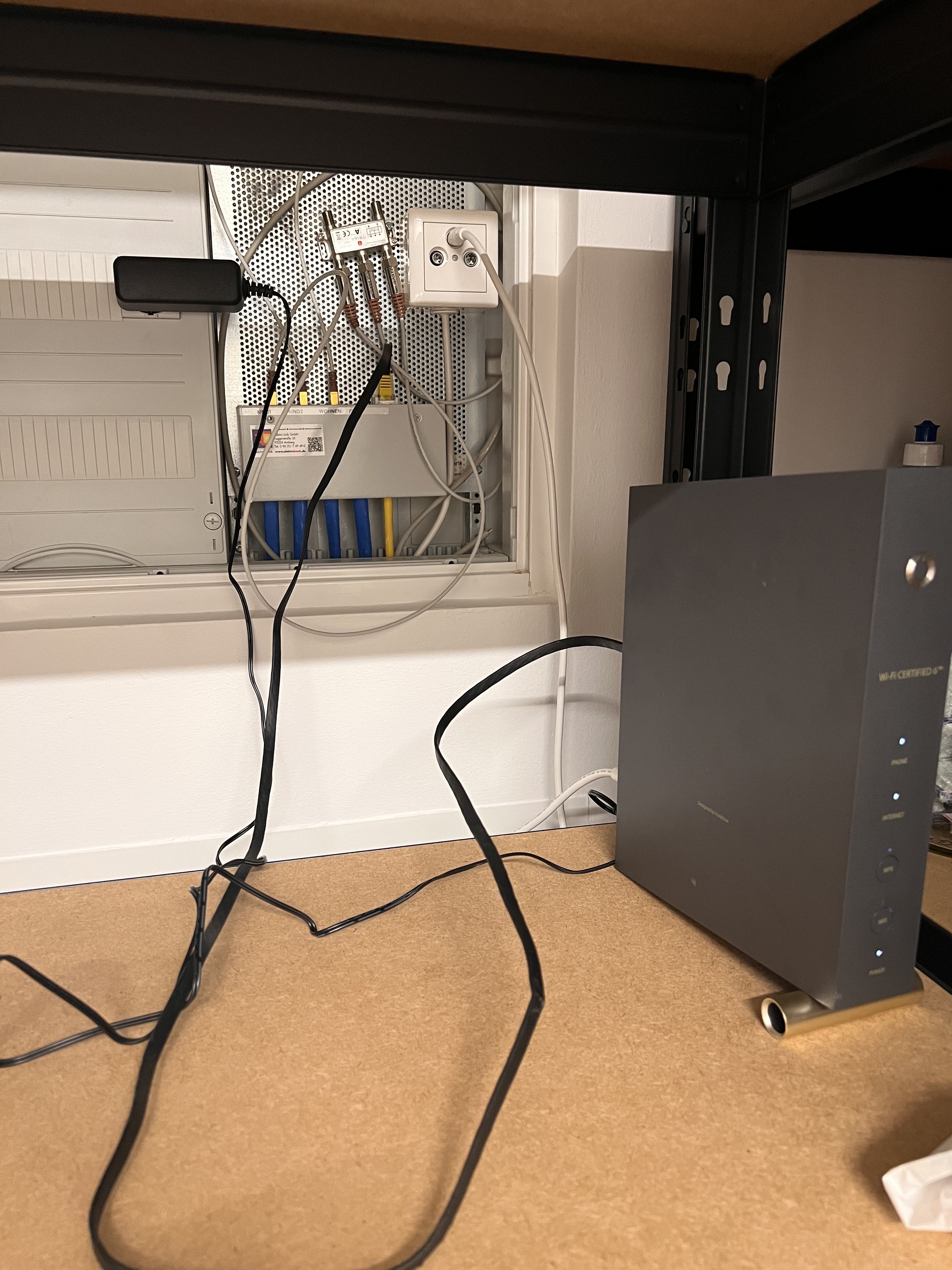

Hallo community,
Bin seit ein paar Tagen in eine neue Wohnung gezogen.
Hier befindet sich in jedem Zimmer ein LAN Anschluss.
Den Anschluss für den Router habe ich erst nach längerem suchen im Technik Raum gefunden.
Nun habe ich das Kabel von der Multimedia Dose mit dem Router verbunden und da Lan Kabeln von Router ab den Verteiler.
Leider kommt kein Internet durch, nur WLAN .
Bin am Verzweifeln wäre über Hilfe sehr dankbar .
Lg
Prafessor

Das ist nur ein Patchfeld. Jedes Kabel zu den Dosen in der Wohnung hat hier genau eine Buchse und wenn du dort nur eine Buchse mit dem Router verbindest hat auch nur diese Buchse am anderen Ende Internet.
@prafessor Bei Kind1, Kind2 und ohnen ist aktuell nur das TV-Kabel gesteckt. Du musst noch in die dazugehörige Buchse ein paar Ethernetkabel stecken, die dann in den Router gehen.

Ich denke, das ist ein Kombi- Patchfeld für LAN und TV für Glasfaser Provider.
Das gelbe LAN Kabel unten rechts führt zum ONT ist also WAN. Da gehört der Router vom Provider ran. Der Router hat einen coax Ausgang für TV. Der Ausgang gehört auf den Verteiler mit den f-Anschlüssen oben.
Wenn der TE LAN auf die Dosen in den Zimmern haben will, muss mittels Patchkabeln jeder einzelne Port verbunden werden. Kind1, Kind2, Wohnen, Flur je ein Patchkabel zum Router in LAN Port.
Man kann sehen, das bei Flur kein Coaxkabel drin steckt, weil auf dem Flur kein TV gebraucht wird.
Wir wissen ja nicht, in welchem Zimmer der Rechner angeschlossen ist.
Wenn dann noch Kabel-TV in den Zimmern gewünscht ist, muss der TV-Anschluss der Dose rechts mit dem f-Verteiler oben.verbunden werden

Der Router ist eine Vodafone Station und der Koax-Anschluss ist demnach der Eingang. Das Koax-Kabel ist damit so auch korrekt angeschlossen.
Ich würde vermuten, dass der rechte Anschluss am Patchpanel (wo das schwarze Netzwerkkabel vom Router aktuell hinführt) am ehesten die Zuleitung vom Telefonanschluss ist. Falls das so ist, könnte man dort einen DSL-Router anschließen. Nachdem hier der Kabelanschluss für den Internetzugang genutzt wird, wäre dieser Anschluss dann irrelevant.
Das hier für die Verteilung genutzte System ist wohl BKS HomeNet/NewLine. In diesem Fall sieht es nach der hier auf Seite 10 abgebildeten Variante "Two" aus. Dieses System nutzt leider proprietäre Stecker (gibt sogar einen Wikipedia-Artikel dazu). Um ohne Veränderung an der Installation alle LAN-Ports nutzen zu können bräuchte man also viermal dieses Adapter-Kabel.
Oder man überlegt sich, ob vielleicht eine Umrüstung auf Standard-Anschlüsse in Frage kommen würde. Falls man die schon verlegten Kabel weiternutzen will, könnte das aber für die (aktuell nicht angeschlossene) TV-Verteilung etwas knifflig werden. So wie es aussieht, wird nämlich bei diesem System für alles Twisted-Pair benutzt, d.h. in den TV-Adapterkabeln und den Dosen ist jeweils ein Balun.

Das schwarze LAN-Kabel dürfte aktuell ohne Funktion sein. Der Internetzugang kommt über das weiße Koaxkabel.
