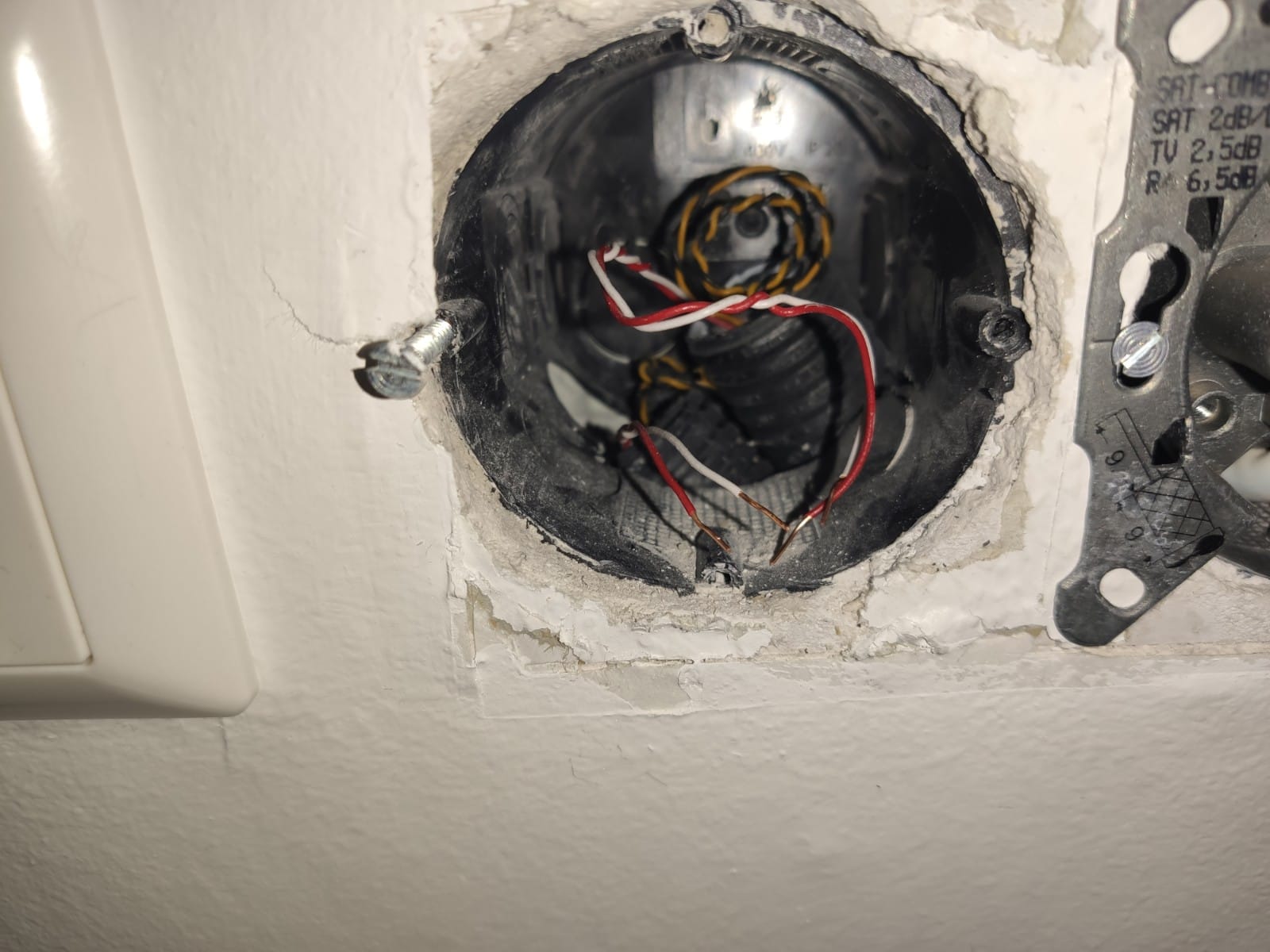

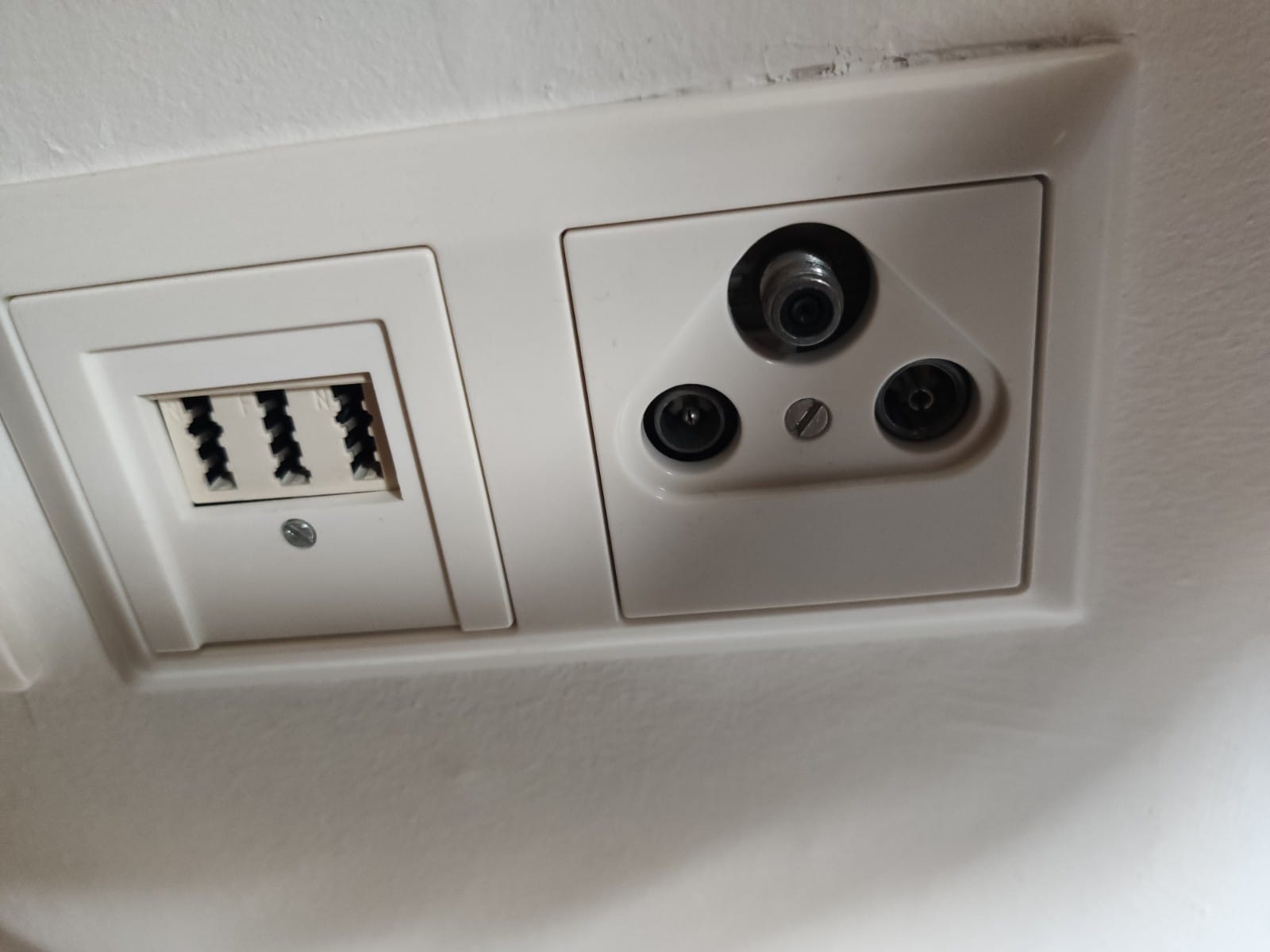

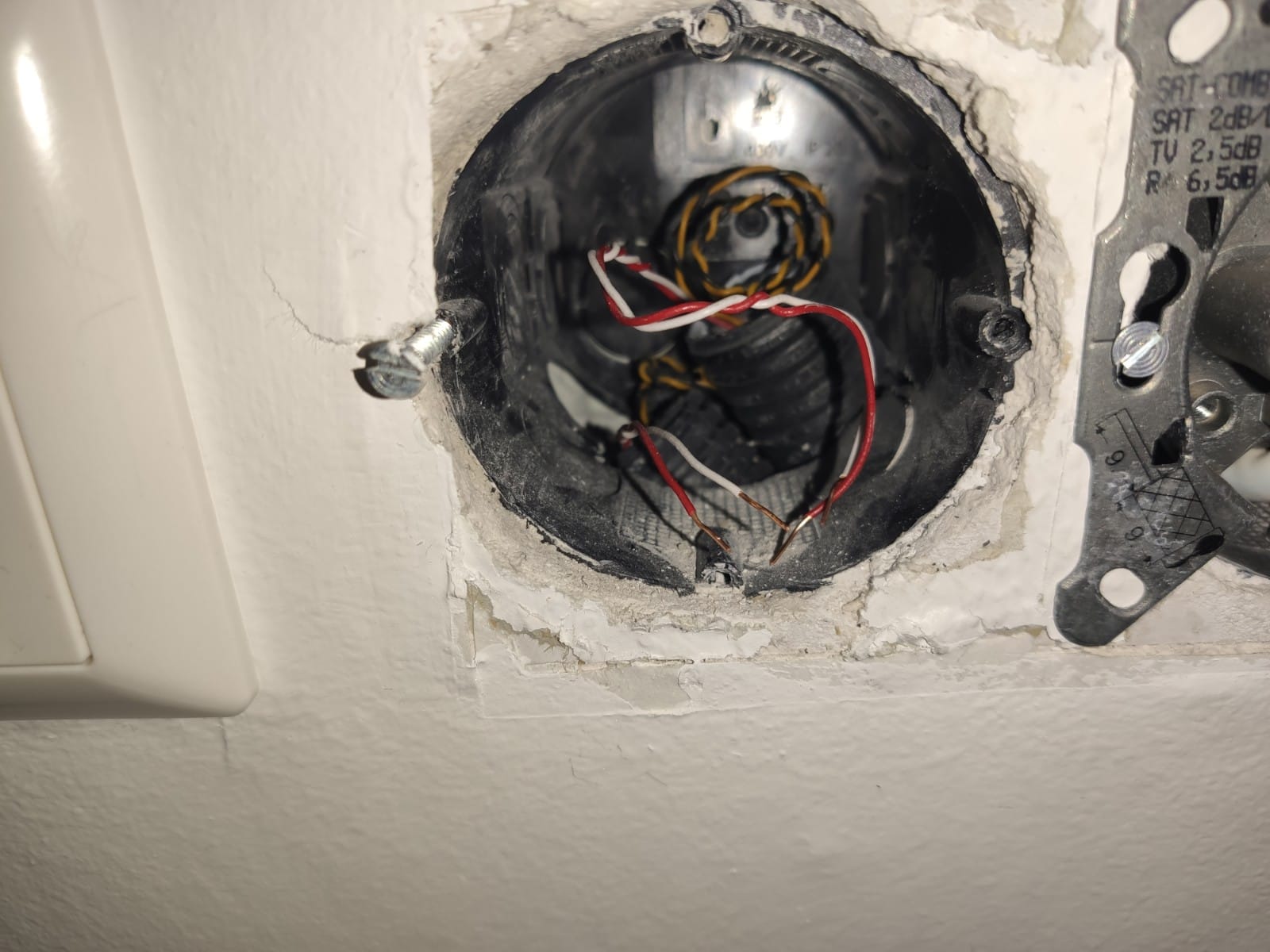

ich bin in ein Haus gezogen mit 4 Stockwerken (UG, EG, OG, DG). Verfügbar ist eine 100mbit Leitung, die Leistung kommt auch voll an.
Der Hausanschluss befindet sich im UG. Von dort führen Telefonkabel in fast jedes Zimmer(siehe Bilder unten). Dort sind TAE-Dosen vorhanden. Internetabdeckung ist für jedes Zimmer relevant.
Ursprünglich wollte ich, dass der Router im Arbeitszimmer im OG angeschlossen wird. Der Telekomtechniker sagte beim Anschlusstermin jedoch, dass die Kabel dafür nicht geeignet sind.
Es wurde daher im Keller dann direkt neben dem Hausanschluss eine TAE-Dose gesetzt.
Ich wollte dann über ein Kabelrohr, dass anscheinend vom OG in den Keller führt ein LAN-Kabel führen lassen, um im ersten Stock ein "Lan zu WLAN Modul" verwenden zu können (z.B. Fritz 450e). Das hat jedoch nicht geklappt, da die Leerrohre wahrscheinlich damals während dem Bau gequetscht wurden.
Der Plan danach war, dann über WLAN und Mesh zu arbeiten.
Das klappt jedoch ziemlich mies, wegen Stahlbeton & Fußbodenheizung. Daher wurde das Setup mit mäßigem Erfolg nochmal im offenen Treppenhaus getestet.

Prinzipiell sollten solche potenziellen Parallelschaltungen vermieden werden, dh. falls das nicht wirklich alles dedizierte Leitungen aus dem UG sind, die restlichen abklemmen, da das die Signalqualität auf der DSL-Leitung mindert.

Was und wo da welche Dose und die losen Kabel sind versteh ich grad nicht. Wenn Du kannst probier es doch mit dem Modem im Wohnzimmer? aus.

Was ist mit dem Leerrohr wo jetzt das "TAE Kabel" durchläuft, ist das auch gequetscht? Sonst würde ich mal gucken ob man das zurückziehen kann und dabei ein dünnes/flexibles Lankabel mit einziehen.
Es gibt Lösungen für Ethernet/LAN über solche Kabel, aber erst würde ich alle anderen Möglichkeiten ausschließen, inkl. einem Loch in die Ecke eines Raumes bohren oder über andere Wege von unten nach oben.

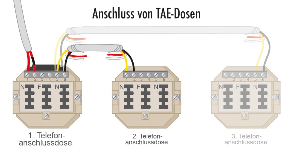

Hans-juergen schrieb:

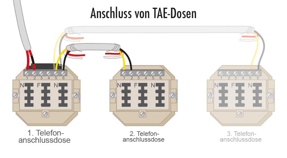

Wenn das so klappt, oben mal den Router anschließen und die Signal Qualität vergleichen.
[IMG]https://www.computerbase.de/forum/attachments/elektro-telefondose-anschluss-tae-dosen-grafik-us-jpg.1334771/[/IMG]
Für 100 Megabit/s DSL mag das noch gehen, aber für Supervectoring oder G.Fast müssten andere Lösungen her.

Ja, die Kabel an die Dosen, gehen alle vom Keller aus, scheinen aber auch irgendwie miteinander verbunden zu sein, weil weniger Kabel ankommen, als Zimmer mit TAE-Dosen vorhanden sind.

Mir ging es eigentlich nur um den Übergang TAE1 zu nächster TAE. Bei meinem Neubau hat der Elektriker von TAE im Keller ab 1/2 gleich wieder verlängert und zwischendurch noch mit Wago Klemme, da das Kabel nicht ins EG reichte.
Ergebnis: im EG kam von 250Mbit nur 175 Mbit an. Also an TAE1 korrekt über 5/6v erlängert und schon volle 250mbit möglich. Siehe auch hier im CB Form Supervectoring Thread.

Auch das ist falsch. Es wurde kein Paar im Kabel verwendet. Die von Dir geschilderten Probleme lagen nicht an der Parallelschaltung. Solange an der letzten Dose angeschlossen wird, ist es egal ob die Dosen parallel oder in Reihe sind, solange es keine Stichleitungen auf der Strecke gibt. Möglicherweise war der Kontakt einfach nur schlecht.
Korrekte Verkabelung :
https://www.sanier.de/elektroinstallation/telefondose-anklemmen
Von der ersten zur 2. TAE mit rot/schwarz über Klemme 5/6. Damit hast du eine Reihenschaltung, die das DSL Signal nicht beeinflusst. Von der 2. zur 3. TAE dann ebenfalls über 5/6 weiter zu 1/2 der 3. TAE.
Mehrere Dosen gleichzeitig an 5/6 (wie auf dem Bild zu sehen) wäre eine Parallelschaltung, die das DSL Signal negativ beeinträchtigt. Das Bild ist also Müll.
Die Parallelschaltung ist eine Stichleitung und somit immer ein negativer Einfluss. Je länger die Stichleitung desto schlimmer. Das lässt sich auch super einfach selbst zu Hause testen mit 'nem Router mit Spektrumsanzeige + etwas Kabel.
So lange nur ein Anschluss im Kabel läuft ist der Einfluss der falschen Paarung relativ gering.

Abgesehen von der Option das Kabel rauszuziehen würde ich vorschlagen 1) mit nem Router zu testen was im gewünschten Zimmer/Etage für einen DSL synch bekommst, und/oder
2) zu testen ob du das Kabel vielleicht als 100MBit LAN Kabel nutzen kannst. Also RJ45 Stecker drauf und dann könntest du den Router im Keller lassen und die Telefonkabel als LAN Strecke nutzen. Je nachdem wie die Kabelinfrastruktur ausschaut könntest du ggf ja auch noch andere Telefonstrecken zu LAN umrüsten um weitere Etagen zu erreichen.
In jedem Fall wäre das halt nur eine minimalinvasive Notlösung im Vergleich zur Verlegung von neuen LAN Kabeln Aufputz im Kabelkanal sofern du nicht bohren willst :-)

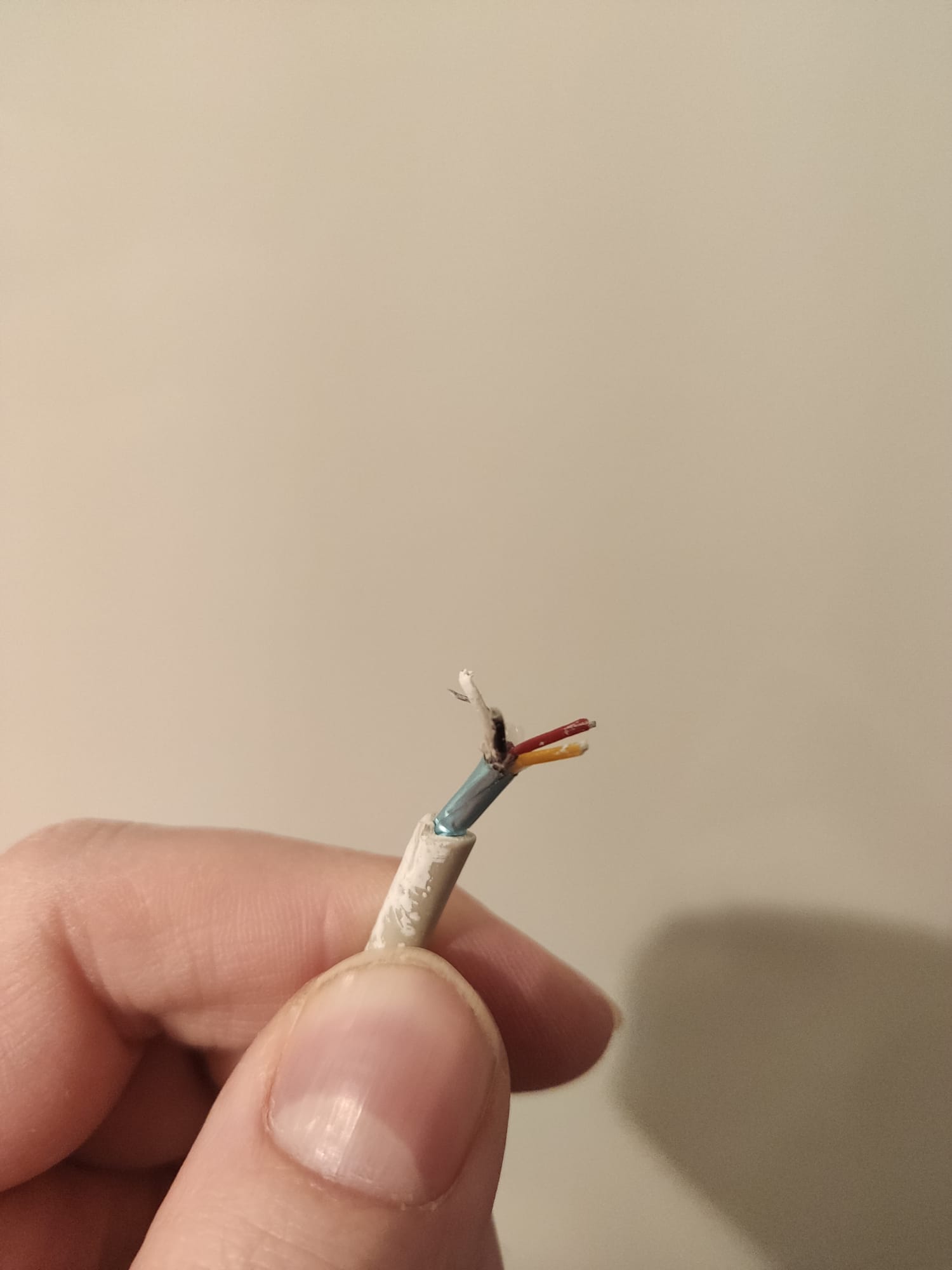

"Der Telekomtechniker sagte beim Anschlusstermin jedoch, dass die Kabel dafür nicht geeignet sind."
Diese Aussage verwundert mich. Entweder hat die Leitung einen Kurzschluss über 4 Adern oder es sind mehrere Dosen in Dosenschaltung vorhanden und er hatte keine Lust dem nachzugehen.

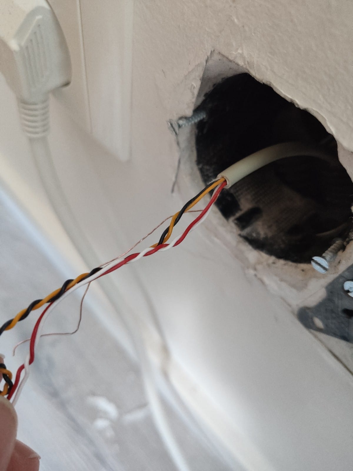

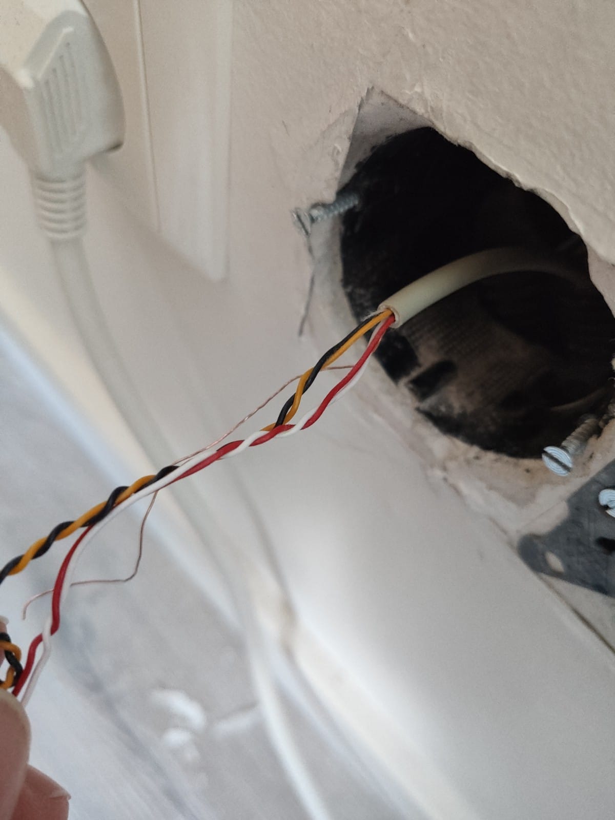

"Ich wollte dann über ein Kabelrohr, dass anscheinend vom OG in den Keller führt ein LAN-Kabel führen lassen,"
"Das hat jedoch nicht geklappt, da die Leerrohre wahrscheinlich damals während dem Bau gequetscht wurden."
Das Kabel sitzt also fest und lässt sich nicht bewegen.
Deine Schlussfolgerung ist falsch. Das Leerrohr ist nicht gequetscht, sondern jemand hat einen Dübel eingeborht. Das hat dann dafür gesorgt, das das Kabel fest sitzt und zugleich Kurzschluss hat. Wenn ein Adernpaar defekte hat, könnte der Techniker auf das verbleibende Adernpaar ausweichen.
Ist denn gelb/schwarz überhaupt jemals angeschlossen worden?
Auf dem rechten Foto sieht man sehr schön, das ein Kabel im Leerrohr ist und ein 2. Kabel auch im Leerrohr zu einer anderen Dose führt. Also Dosenschaltung.
Schau mal nach wie die Fussleisten befestigt sind und ob eine Schraube genau unter einer Dose ist.
Ferner must Du erkunden ob wirklich von UG einzelne Kabel zu jeder TAE führen.
Das wäre der Ideal-Fall für eine Nutzung als LAN Kabel.
Wenn die Kabel von Dose zu Dose führen geht das nicht ohne weiteres, was bei Dir der Fall ist.
Ich würde von der Idee LAN Kabel vom UG nach oben Abstand nehmen wollen. Statt dessen die vorhandenen Kabel als Amtsleitung für xDSL schalten.
Also erst mal die Leitung unten am APL auflegen, die zum Punkt (rechtes Foto4) mit 2 Kabeln führt. Dann dort mal testweise TAE+ Router anschließen an eines der beiden Kabel. Du nimmst als erstes weiss/rot vom rechten Kabel. Du must alle 4 Möglichkeiten durchprobieren. Also jedes der beiden Kabel jeweils weiss/rot und gelb/schwarz. Wenn Du das richtige gefunden hast, Dsl synchronisiert, kannst Du das 2. und das 1. Kabel verbinden 2 Adern. Entweder rot/weis oder schwarz/gelb und die TAE in den Raum montieren wo Foto2 gemacht wurde.
Dann erklär mir doch mal bitte den Unterschied, wenn ich zwei TAE habe und der Router an der letzten Dose ist, so wie er oben geschrieben hat. Wo ist denn die Stichleitung? Ob ich da nun in dem konkreten Fall in einer TAE über die Kontakte 1-2 oder 5-6 oder irgendwelche Verbinder durchbrücke, ist doch total egal. Einen Unterschied macht es nur, wenn ich an der TAE mit der Parallelschaltung anschließen will.
Vielen Dank für eure Tips.
Update:
Nach nochmal starkem Ziehen, an einem der beiden Kabel, hat es sich gelöst und konnte aus dem Kabelrohrentfernt werden (hatte hier Glück im Unglück).
Habe mir dann aus Verzweiflung (und etwas Misstrauem dem Elektriker gegenüber) selbst eine sehr gute Kabeleinzugshilfe gekauft (runpotec 5 mit 20m) und bin tatsächlich von unten nach oben durchgekommen. Gehe davon aus, dass ich jetzt ein Kabel durchziehen kann. Ich versuche morgen mal direkt mein Glück mit einem CAT7 Duplex Kabel (morgen kommt die Lieferung).
Jetzt hat mich der Eifer gepackt und ich würde gerne versuchen alle Zimmer im OG mit LAN zu versorgen.
