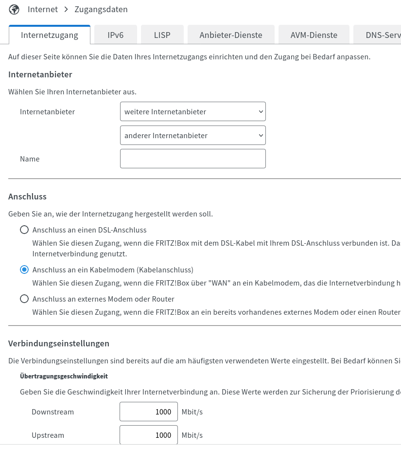

Jetzt zu meiner eigenen 7490 und der TAE Dose. Ich habe gerade mal im Menu der Fritzbox geguckt. Erst fand ich ihn nicht, aber nach kurzem suchen wurde mir auch Vodafone angezeigt. Weil du vom Kern der Aufgabe gesprochen hast. Ich möchte im Grunde "nur" in der oberen Wohnung über die 7490 und Vodafone telefonieren und surfen, so wie ich es mit Telekom gemacht habe. Viele andere Anbieter werden mir noch zusätzlich angezeigt. Es sei denn natürlich, du oder ihr sagt mir jetzt, dass Vodafone eine andere Technologie voraussetzt.
Aber das wirft 2 Fragen auf. 1. Warum bietet mir die 7490 Vodafone als Anbieter an und 2., wenn ich bereits vor Jahren Vodafone der Telekom den Vorzug gegeben hätte, keine Multimediadose vorhanden gewesen wäre, ich Vodafone gar nicht hätte wählen können?
Klar, es gibt abrufbare Vorkonfigurationen für verschiedene Anbieter. Dies bedeutet aber nicht, dass Du via TAE auf den Kabel-Vodafone-Anschluss "zugreifen" könntest.

Vodafone taucht in der 7490 auf, weil Vodafone auch Netzzugänge via DSL anbietet, also der Technologie, die über die TAE-Dose geht. Dann und nur dann kannst du das nutzen. Die Multimediadose ist für Kabelbasiertes Internet. Völlig andere Technologie.
Weil es Vodafone als „DSL“ oder als „Cable“ gibt. Aber wenn für Dich als Neukunde „Cable“ angeboten wird, kommst Du quasi nicht (mehr) an DSL. Deine Mutter hatte „Cable“.
