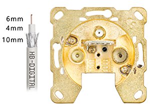

ich bins mal wieder und brauch Hilfe. Ich hab mir diese Multimedia Aufputz Dose gekauft: https://www.amazon.de/HB-DIGITAL-An...8&sr=8-3&keywords=multimediadose+aufputz&th=1 Nun ist dort aber kein "Loch" um das Kabel welches aus der Wand kommt anzuschließen, sonder lediglich eine kleine Schraube. Ich habe auch schon versucht das Kabel da drunter anzuklemmen aber dann geht nicht mal mehr die Schraube fest . Hab ich irgendwie die falsche Dose gekauft oder woran liegt das ?

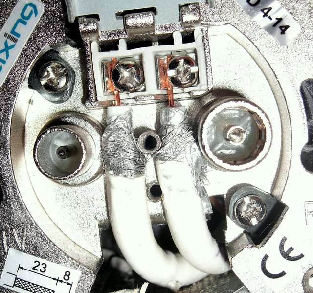

https://www.satanlagenforum.de/download/file.php?id=2513&mode=view
Schau Dir das Bild mal an. Ist zwar keine Multimedia Dose aber das Prinzip ist gleich. Hast du mal die Schraube komplett entfernt, um damit die Abdeckplatte zu entfernen?
Die kleine Schraube hält nur die Abdeckplatte und ist nicht dafür da den Leiter zu halten, da ist nur die Zugentlastung.
Schraube komplett entfernen geht nicht und rein drehen merke ich auch keinen Widerstand
Ich habe mir das Bild der Dose nochmal angesehen.
Ich glaube du musst den Leiter unter die graue Platte in der Mitte schieben und diese mit einer Schraube festziehen. Der Leiter klemmt nun unter der Platte und das Kabel mit Schirmung liegt unter der kleinen Klemme (Pfeil nach oben = Eingang), wo du diese Schraube nun ebenfalls festziehst.
1. Das ist keine Multimediadose sondern eine Antennendose mit zusätzlichem SAT Anschluss. Kann funktionieren, muss aber nicht. Du willst da ein Kabelmodem anschließen, richtig?
2. Hier sieht man schön, wie das angeschlossen gehört PMvUV6KQ2U._UX300_TTW__.jpg
Das Metalplättchen ist Schirmanschluss und Zugentlastung in einem. Kabel gehört vorbereitet wie im Bild. Die Seele musst Du an der Schraube unter dem Metallplättchen anschließen. Danach mit dem Plättchen den Schirm klemmen.
