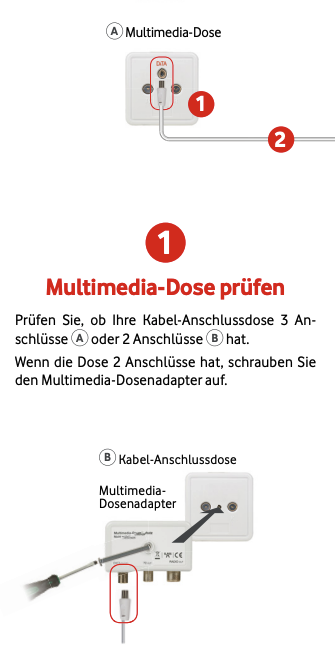

Multimedia-Dose ist nicht zwingend nötig, aber kenne nur die Alternative mit Belling-Lee Stecker: Bildschirmfoto 2025-04-28 um 14.50.41.png
Reaktionen: Zhenwu

Technisch notwendig nicht unbedingt, o2 hat mir bei Bestellung eines Kabelanschlusses einen Adapter/Aufsatz mitgeschickt, der aus den 2 Anschlüssen 3 Anschlüsse (einer davon F, also zum Schrauben) macht.
Brauchte ich aber nicht, weil bei mir eine Multimedia-Dose verbaut war ;)
