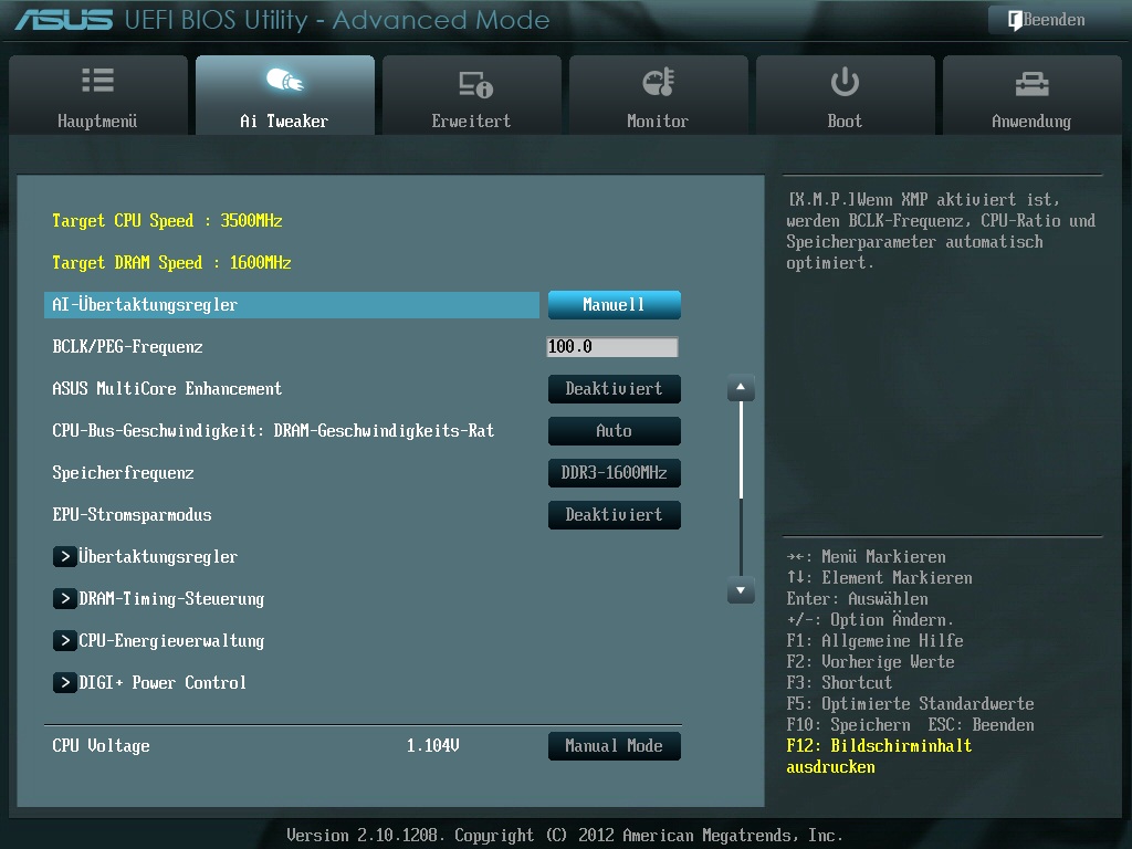

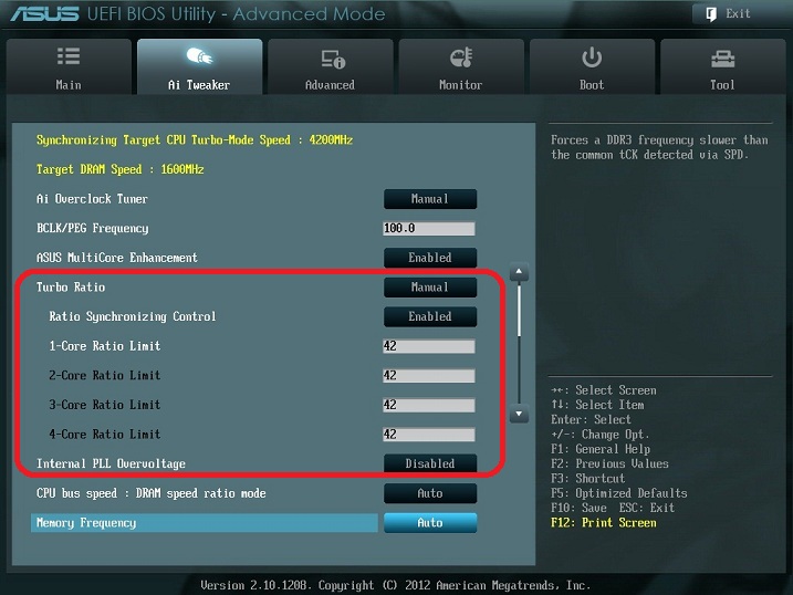

ich hab mir vor 2 wochen einen neuen PC zusammen gebaut und habe ihn auch gleich übertaktet bis dahin lief auch alles super. Aber seit gestern fehlen im Bios die Einstellmöglichkeiten um den Multiplikator zu ändern. Jetzt weiß ich nicht ob ich nur irrgend was ausversehen verstellt habe oder das Mainboard ein schaden hat, am Anfang waren die vorhanden.
Neue Bios Version hat auch nichts gebracht.
Ich hab im Internet gesucht aber nichts dazu gefunden.
In dem Bild fehlen die Einstellungen im roten Kasten.

Verstehe ich jetzt nicht.
Sieht das jetzt im Bios so aus wie auf dem Screen oder sollte es so aussehen?

Ai Overclock Tuner steht bei Dir auch auf Manual?
P.S.: Willkommen im Forum!
Ja des steht auf Manuel ich hab aber auch schon alle anderen Einstellung da probiert.
Ich hab auch schon im ganzen Bios gesucht ob es dort ein einstellung gibt das es wieder kommt, hab aber leider nichts gefunden.

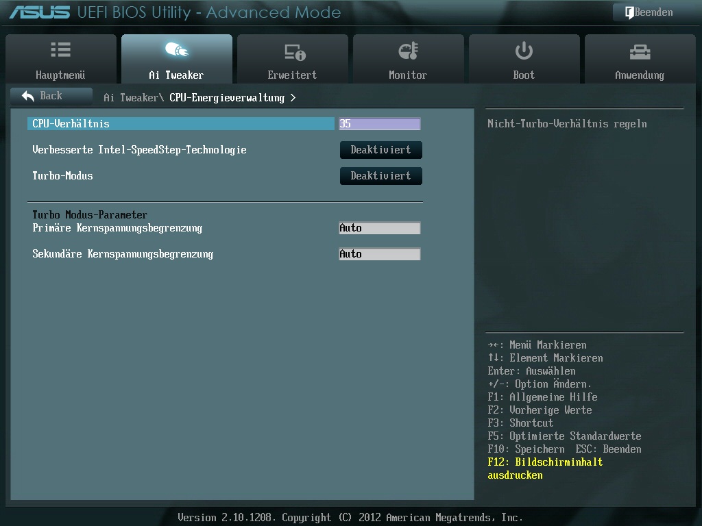

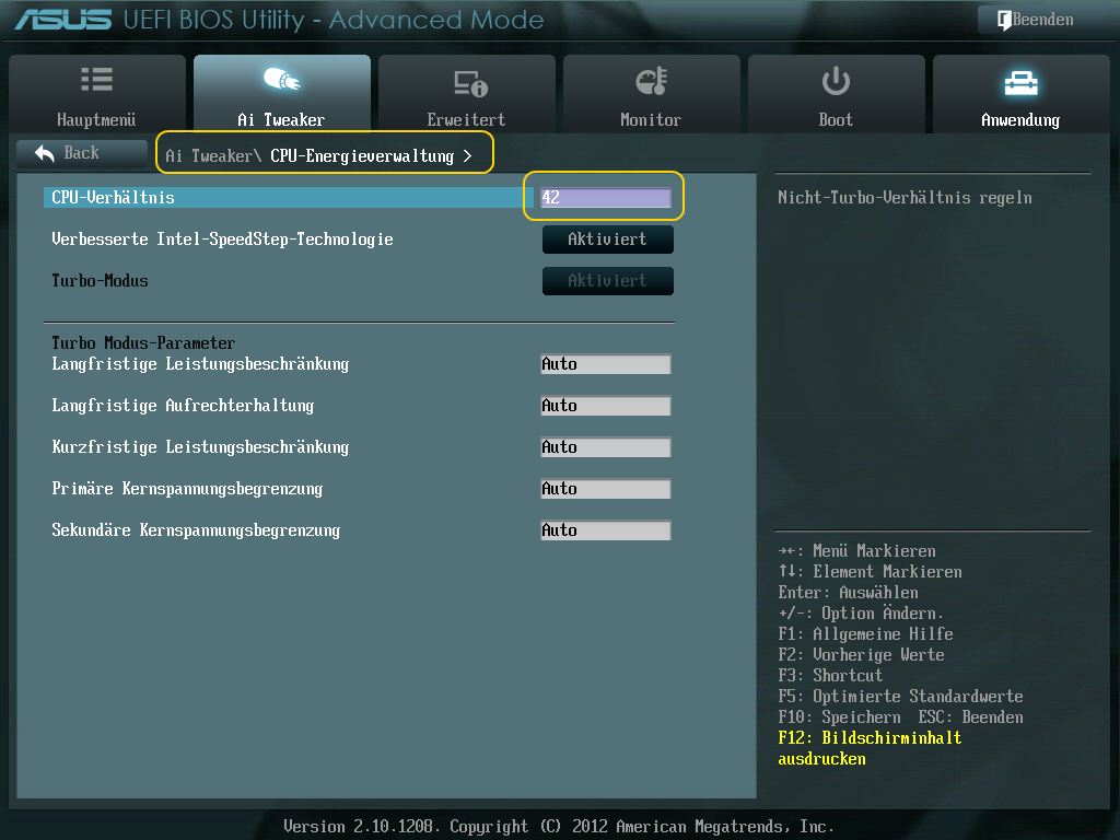

Schau mal hier im Bios.
Bringt Dir zwar nicht die Einstellung zurück, aber Du kannst schon mal den Multi wieder einstellen.

Ah super vielen Dank wenigstens etwas :)
Wenn ich es da verstell dann ändern sich der Multiplikator für alle Kerne oder?

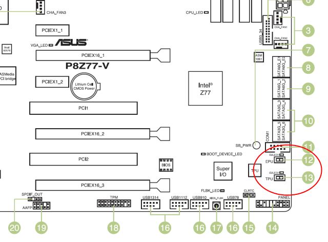

Schau einmal bei Dir auf dem Board, ob die beiden Switch 12 und 13 auf aus stehen (Manual Seite 2-15 und 2-16). Aus ist richtig.

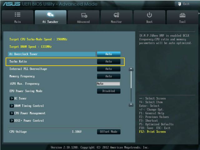

Es hat etwas mit dem Turbo Ratio Auto/Manuel zu tun.
Im Handbuch Seite 3-8 wird das beschrieben.
Habe das bei mir einmal probiert, aber diese Auswahl bleibt bei mir immer nicht anwählbar.

Die beiden Schalter sind auf Disable und des mit Standart Werte laden im Bios hab ich auch schon ausprobiert hat auch nichts gebracht.

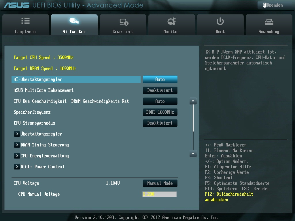

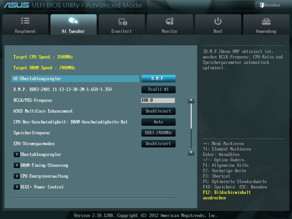

Ich hab euch auch mal Bilder gemacht wo der Multiplikator fehlt.

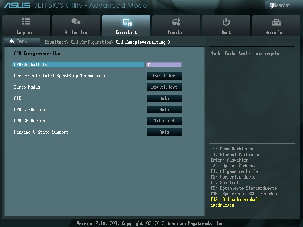

Ich hab jetzt auch mal probiert den Multiplikator bei der Energieverwaltung zu änden aber des geht nur bis 35 also 3,5 GHz und des ist ja der Standart Takt. Niedriger geht zwar aber nicht höher, was kommisch ist.

Ich könnte wetten, Du hast unter Erweitert -> CPU einen festen Multiplikator eingestellt und so den Turbo lahm gelegt. Oder, das ist bei einigen Boards eine weitere Variante, die Energiesparoptionen deaktiviert, sorgt bei manchen Boards ebenfalls dafür, daß der Turbo nicht mehr einstellbar ist.
Das hab ich mir auch gedacht das ich irrgend wo was eingestellt hab aber des müsste ja weg sein wenn ich das Bios Resete und das ist es leider net.

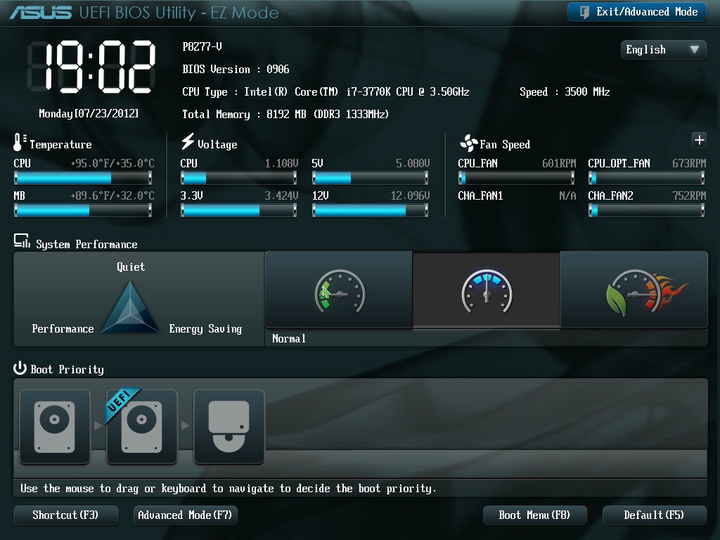

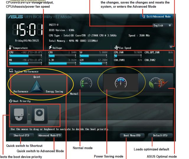

Schau mal im Anfang vom Bios, da wo Du rein kommst.
Habe das gelb eingekreist.
Die Pyramide links muss so aussehen wie auf dem Screen.
Der Knopf Normal Mode muss angewählt sein. Das ist der mittlere von den dreien. (Hatte mich gerade vertan, bzw das Manual zeigt es falsch).
Hast aber schon Recht, weil wenn Du Load default machst, dann sollte das alles richtig stehen.

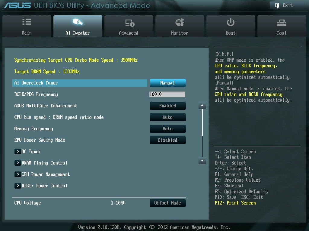

Nachtrag:
Habe das eben bei mir getestet:
Im Bios bei Exit: <Load optimized defaults> auswählen.
Dann steht der AI Overclocking Tuner auf <AUTO> und unten sind keine Felder.
Wenn man den dann auf manual setzt, kommen unten die Multi Felder.
In dem Fall kann man versuchen das Bios wieder auf die alte Version zu flashen (genau so wie Du auf die neue Version geflasht hast) und hoffen, das es dann geht.

Also ich hab wegen der Pyramide mal geschaut und es ist auf normal hab mal ein Foto gemacht.
Dann hab ich noch die alte Bios Version drauf gemacht aber es ist immer noch das gleiche.
Und mit den Standart Einstellung laden da kommt bei mir dann auch Auto aber wenn ich auf Manuel geht fehlen die Felder immer noch.
Hättest du vielleicht noch ne idee ich probier jetzt noch eine andere Bios Version die es gibt aber sonst fällt mir nichts mehr ein außer das Mainborad zurück zu schicken und ein neues zu verlangen.
