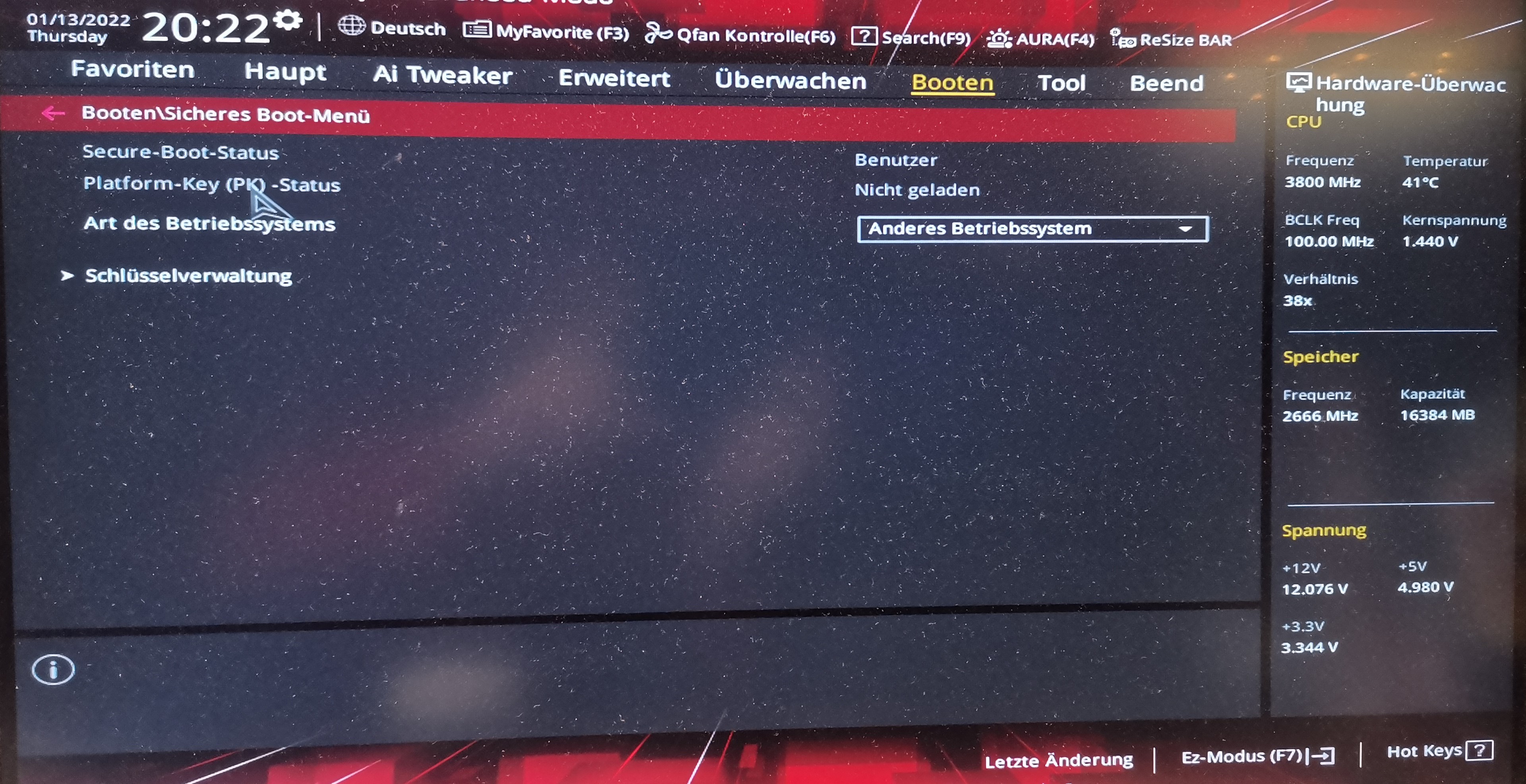

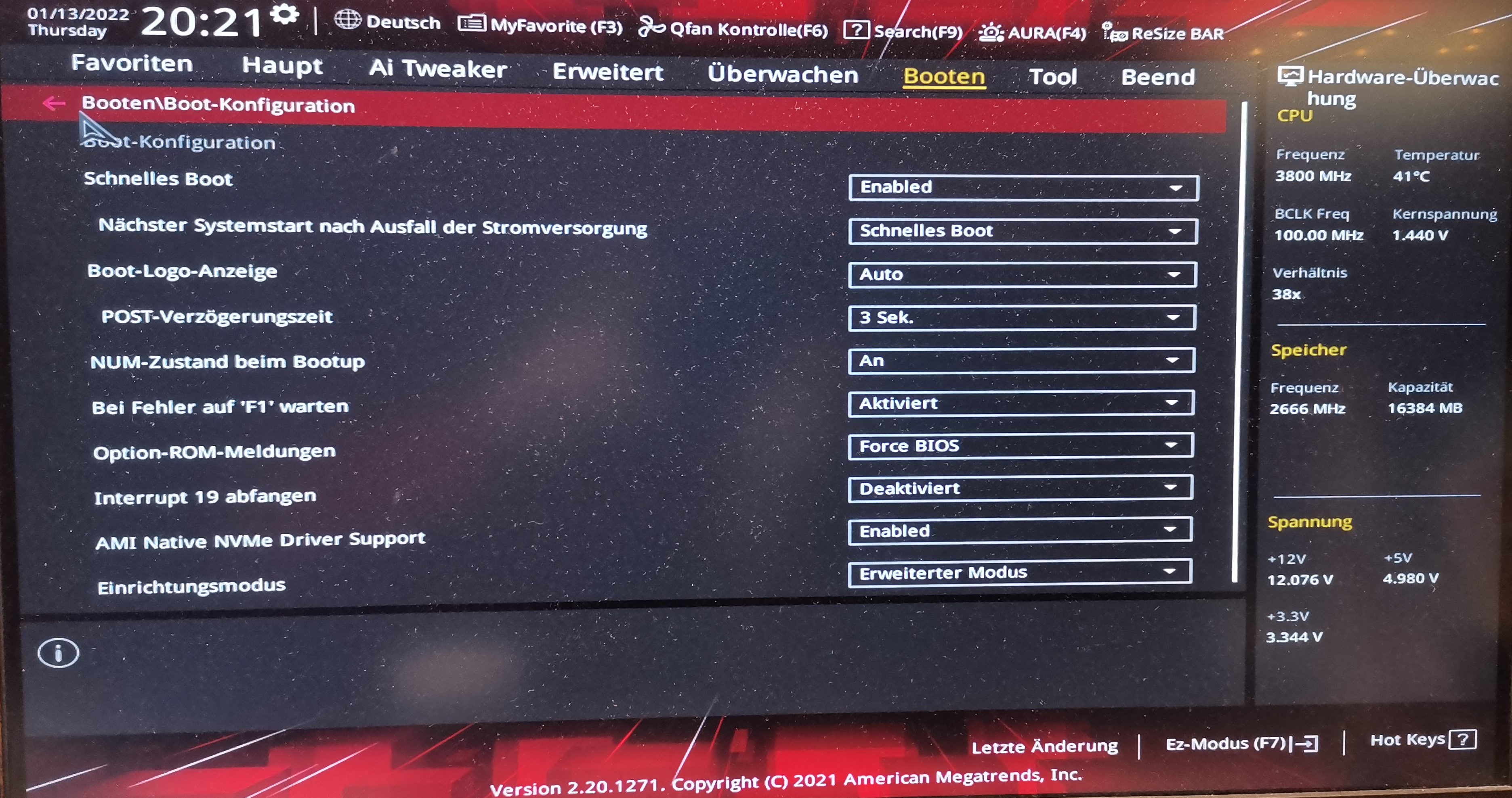

1)
Ich würde gerne das BIOS updaten.
Wann ist das BIOS updaten sinnvoll?
Vor oder nach der Erstinstallation von Windows?
2)
Anschließend würde ich mit dem Creation Tool Windows 10 aufspielen.
Muss ich da im BIOS etwas zu einstellen?
Eventuell bei Booten/Sicheres Boot Menü?
3)
Dann lese ich immer etwas von GPT Formatierung und Legacy Modus.
Die SSD ist auf dem PCIe3.0x4 Steckplatz eingebaut.
Ich möchte nichts übertakten oder experimentieren.
Einfach nur Windows aufspielen.
Muss ich da im BIOS noch etwas wichtiges dazu einstellen?

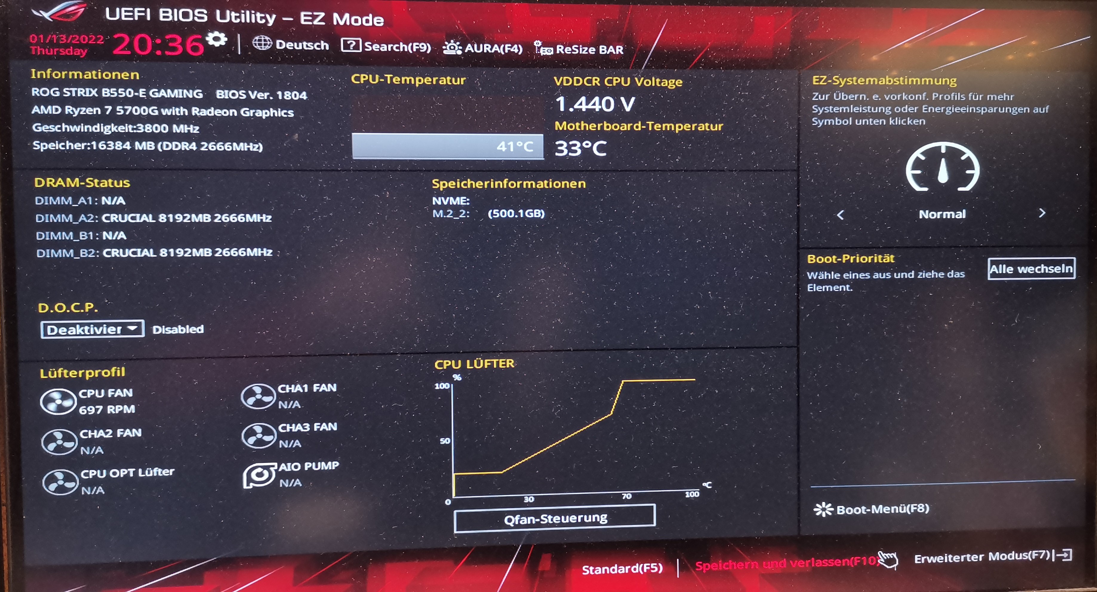

4)
Mich wundert, dass bei der Speicherinformation nur die Speichergröße steht.
Jedoch kein Hersteller oder ähnliches.
Passt das soweit?
5)
Und was mich noch wundert.
Auf der Verpackung des RAM steht 3200 MHz.
Wie bestellt.
Im BIOS werden mir nur 2666 MHz. angezeigt.
Ich freue mich über jede Form der Untersützung.
Und sage schon einmal vielen Dank im voraus.

Hi @TippL ,
das können wir abkürzen in diesem Video sollten all deine Fragen bezüglich der Ersteinrichtung (Media Creation Tool, Windows Installation, XMP, etc.) beantwortet werden:
Prüfe mal, ob du die aktuelle Version drauf hast. Wenn nicht, kannst du als allererstes das aktuelle BIOS aufspielen. Wirf dazu am besten einen Blick in die Anleitung vom Mainboard.
TippL schrieb:
Passt das soweit?
Ist von Hersteller zu Hersteller unterschiedlich. Würde ich mir aber keine Sorgen machen.
Siehe XMP aktivieren im verlinketen Video (ab 3.00).

Hallo @Silver4Monster
vielen Dank für die schnelle Rückmeldung.
Ich habe mir das Video einmal angeschaut.
Da habe ich das ein oder andere auf jeden Fall noch für mich mitgenommen.
Sehr gut.
Zu meinen Punkten 2 und 3 hinsichtlich Formatierung GPT, Boot Menu und Auswahl für Art des Betriebssystems bin ich mir noch unsicher, ob ich diesbezüglich im BIOS wirklich nichts weiter beachten oder einstellen muss. Und dann nach der Installation von Windows etwas wichtiges nicht mehr ändern kann.
Was ìch noch nicht so richtig verstehe, dass ich aus dem BIOS gefühlt nicht mehr so richtig herauskomme und den Rechner herunterfahren kann. Sobald ich das BIOS Menü verlasse ist das auch gleich wieder präsent.
Das Ausschalten geht dann nur über den Netzschalter an der Frontblende.
Vielen Dank nochmals für die Unterstützung.

Guten Abend,
ja, ihr habt mit den kurzen und knappen Antworten Recht!
Ich habe nun ein aktuelles Bios, dort XMP aktiviert und der RAM stimmt nun.
Danach habe ich Windows installiert. Das passt nun soweit.
Vielen Dank bis hierher.
