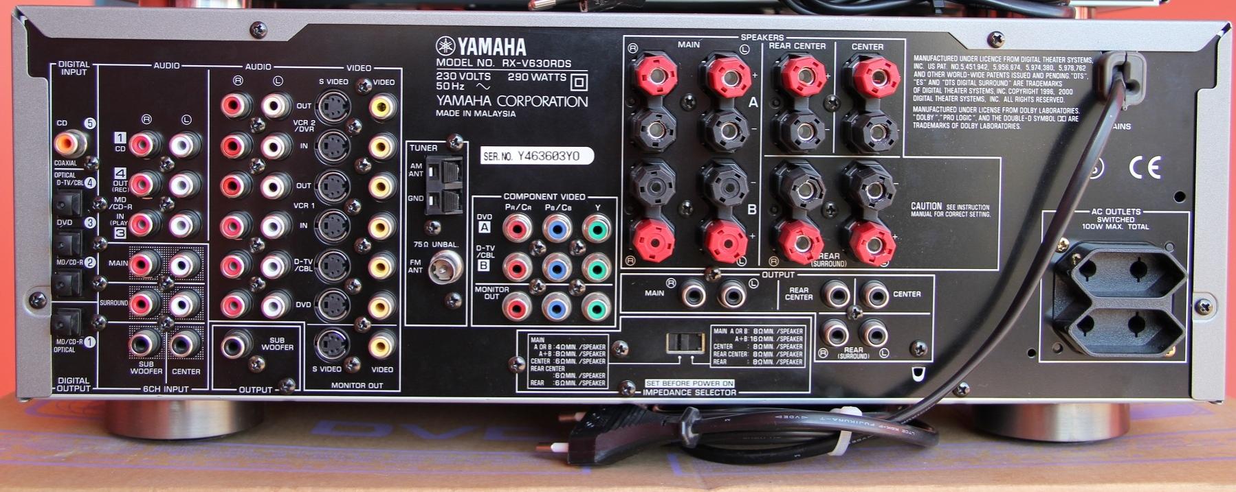

Hey Leute,
mein Papa würde gerne die Musik von seinem iPhone auf seine Anlage im Wohnzimmer streamen.
Allerdings muss das Ganze sehr sehr einfach funktionieren, da es sonst nicht genutzt wird, er ist ja keine 30 mehr ;)
Ich weiss, dass es die Möglichkeit gibt, direkt vom iPhone die Musik über AirPlay streamen zu lassen (hat ein Bekannter, aber sein Marantz-Verstärker mit dieser Funktion hat auch irgendwas mit 1000€ gekostet...)
Ich würde diese Funktion gerne "nachrüsten", aber es soll auch möglich sein, z.B. den Ton einer Internetradio-App über die Anlage auszugeben. Also bitte nicht nur iTunes Inhalte.
Ich hoffe, ihr könnt mir Tipps geben, preislich sollten die Anschaffungen nicht über 100€ gehen.
Habe an Apple AirPort Express gedacht, weiss aber nicht, wie das funktioniert und wie ich das anschliessen muss :rolleyes:
Sein Equipment:
- iPhone 4 bzw. iPhone 5
- Verstärker: Yamaha RX-V630 RDS
- WLAN Netz ist natürlich vorhanden
Anbei ein Bild von den Anschlussmöglichkeiten des Verstärkers.
Vielen Dank!

airport express kaufen, wlan einstellen das es sich entweder mit dem haus netzwerk verbindet oder ein eigenes wlan aufspannt
dann die airport express irgendwo in der nähe ans strom stecken, ein aux Kabel kaufen und die airport express mit dem verstärker verbinden
so kann das iphone/macs die sich im netwerk bzw wlan befinden per airplay direkt auf der anlange wiedergegeben werden
Apple Airport Express oder Apple TV ist genau das was du brauchst.
Der Ton würde dann vom Express oder ATV per HDMI, Toslink oder 3,5 Klinke ausgang des geweiligen gerätes in eien freien Line in Eingang des Verstärkers gehen.

Könnt ihr euch bitte mal die Anschlussmöglichkeiten am Verstärker anschauen und mir sagen, welches Kabel ich genau brauchen würde?
Sry, aber kenn mich mit Audioanschlüssen ungefähr überhaupt nicht aus. Ein Link mit dem richtigen Kabel wäre sehr nice :daumen:

Nimmst Du den Apple TV brauchst Du dieses Kabel
Beim Airport Express dieses Kabel
Du kannst aus jeder Internet Radio App dann die Tonausgabe auf den Apple TV oder Airport Express schalten.
Oder eben aus jedem Ituns welches auf Mac oder Windows PC installiert ist die Tonausgabe auf den Apple TV oder Airport Express leiten.
