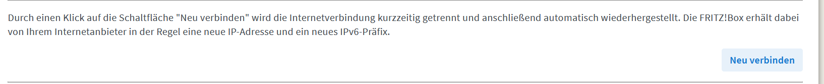

Wie ist es, wenn du nur die Verbindung zurücksetzt?
Screenshot ist von meiner 7530, keine Ahnung, ob die Cablevariante auch sowas hat?
Wenn es klappt, könnte es auch an Vodafone liegen.
