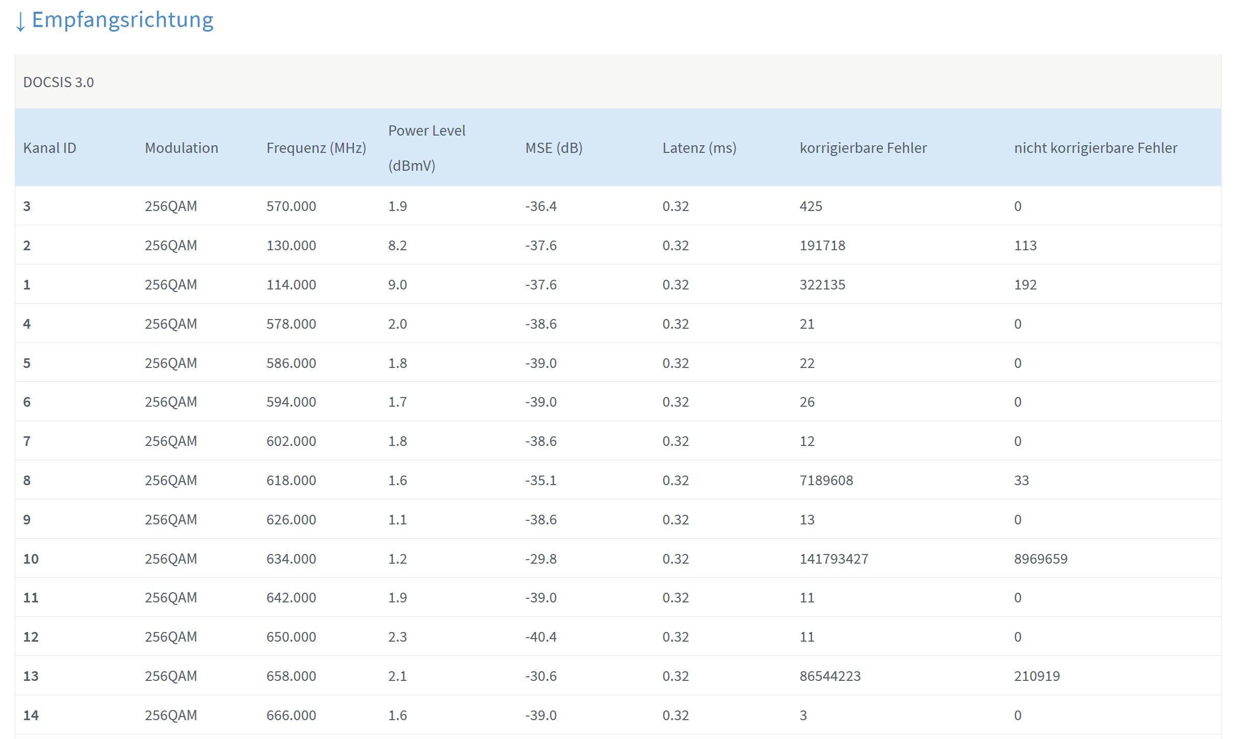

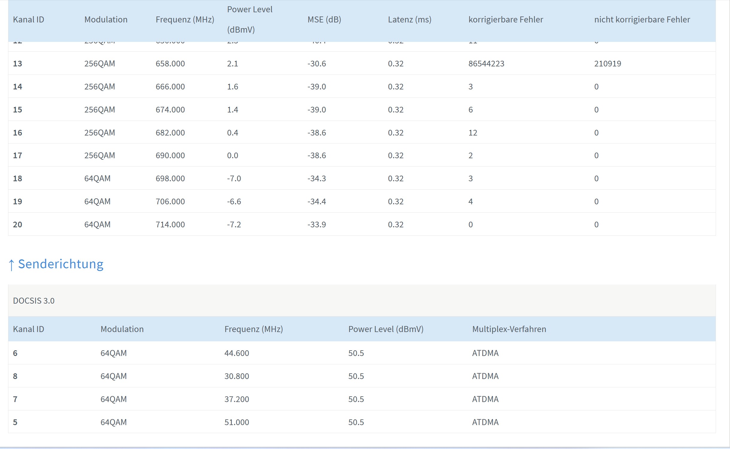

Muss Fritzbox einmal in der Woche auf Werkseinstellungen zurücksetzen...

Das sind aber schon viele Fehler. Die Box läuft ja erst paar Stunden, oder? Wie sieht das Spektrum aus? Und die Verbindung allgemein?

Bei zwei Stunden vierzig sind das viel zu viele Fehler. Bitte Störung eröffnen.
Dein Upload ist ja auch viel zu gering und dein Download auch etwas zu klein.
Da stimmt allgemein was nicht.

Eine grafische Darstellung der von dir geposteten Kabelwerte. Es kann sein, dass die 6490 das nicht anbietet, da kein FBC-Tuner vorhanden ist (und es in den Release Notes zur 6490 nicht erwähnt wird). Hast du zufällig die DVB-C Funktion aktiv? Du hast nur 20 statt 24 Downstreamkanäle.dietmar18 schrieb:was ist das Spektrum?
Wenn ich raten muss, bist du in einem Segment mit 15 Downstreamkanälen à 64QAM und 17 Downstreamkanälen à 256QAM. Von den verfügbaren 32 Kanälen kann deine Fritz!Box nur 20/24 nutzen. Wenn "deine" Kanäle also ausgelastet sind kann die Geschwindigkeit runter gehen. Nichtsdestotrotz, wie @cartridge_case schrieb eine Störung melden, du hast im Downstream ungewöhnliche Absacker in der Signalqualität (MSE). Mein Modem läuft seit 7 Tagen und hat 3 unkorrigierbare Fehler auf dem schlechtesten EuroDOCSIS 3.0 Kanal, bin aber auch durchgängig bei einem MSE besser 40 dB.
Woran siehst du das? Vodafone bietet nur 4 Upstream Kanäle bei EuroDOCSIS 3.0 und DOCSIS 3.1 beherrscht die 6490 nicht. Bei Unitymedia wäre das Powerlevel um 0,5 zu hoch, bei Vodafone wäre es laut Liste noch in der Toleranz. Und die Modulation ist mit 64QAM im Soll.cartridge_case schrieb:Dein Upload ist ja auch viel zu gering und dein Download auch etwas zu klein.

In dem mittlerweile gelöschten Screenshot war ein Upload von glaube 17,x MBit/s zu sehen.beni_fs schrieb:Woran siehst du das?
