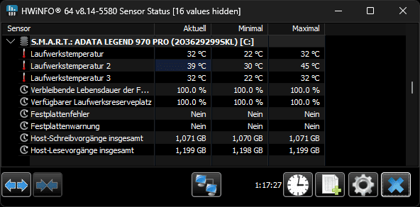

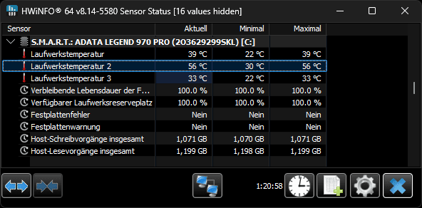

Bei neueren SSDs stellt man in Windows ein, dass SSDs in den Sleep-Modus dürfen, und dann werden die auch nicht so heiß. Kostet keine Leistung, ist aber halt per Default von Windows verboten.
Eventuell ist das ja auch für kleinere SSDs ein gangbarer Weg.
Schalter:
Vorher:
Nachher:
Ich kann so meine Gen5-SSD passiv betreiben (von Werks aus, ist ein aktiver Lüfter verbaut).

Nö. Selber ausprobiert. Meine WD Black macht 0 Probleme. Mit Kühlkörper sind es zwar 10 Grad weniger, aber auch ohne bin ich weit weg von problembehafteten Temperaturen. Die werden in Ruhe geschickt wenn sie nicht benutzt werden und fertig.
