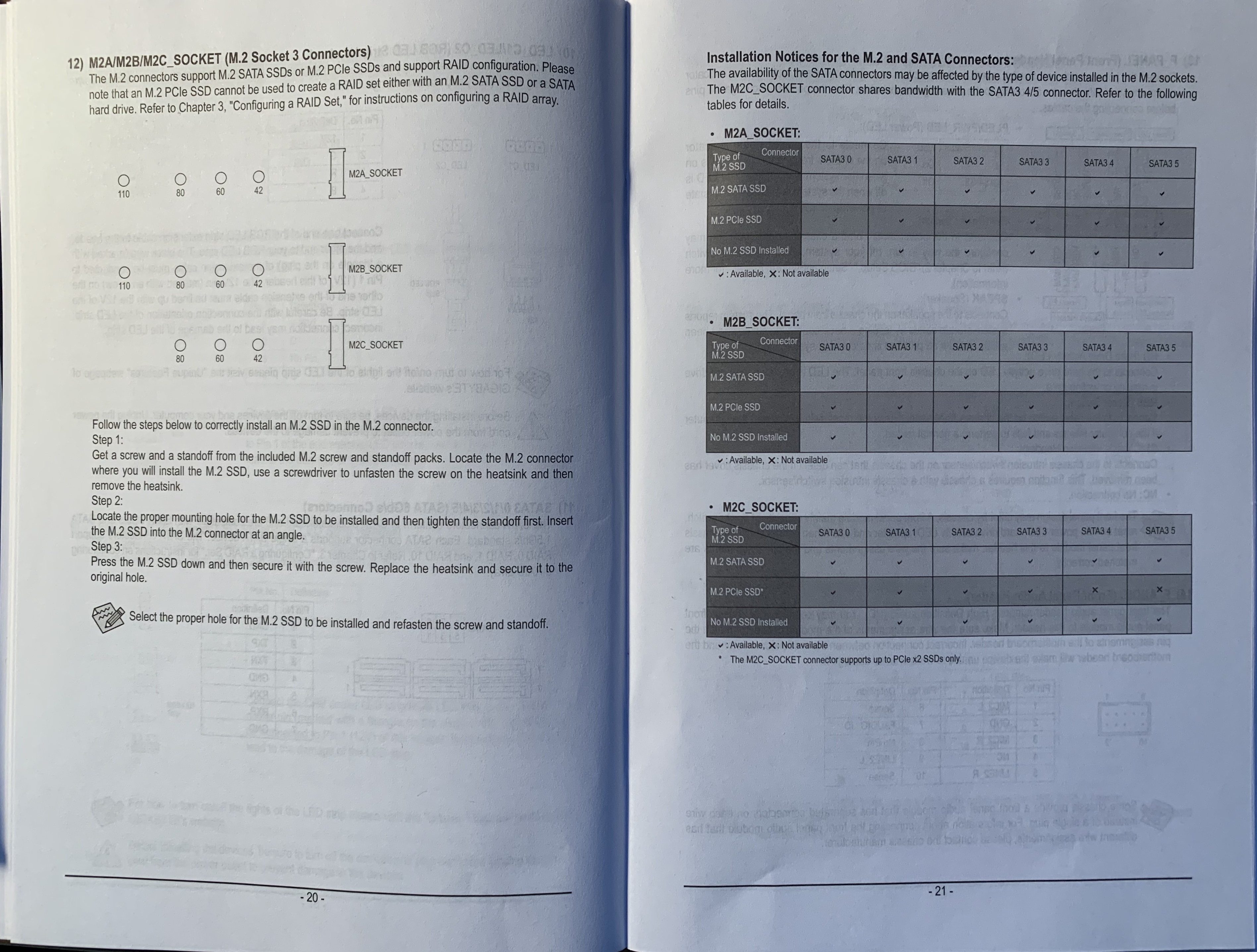

Hast du SATA-Geräte verbaut und was für Spezialitäten listet das Handbuch dazu auf?
Habe Sata Geräte verbaut. Alle anderen Festplatten, die du in meiner Sig. siehst.
Die Corsair ist in M2A verbaut, die Samsung in M2B.
Ziehe die doch mal testweise raus und gucke, ob das etwas verändert.
