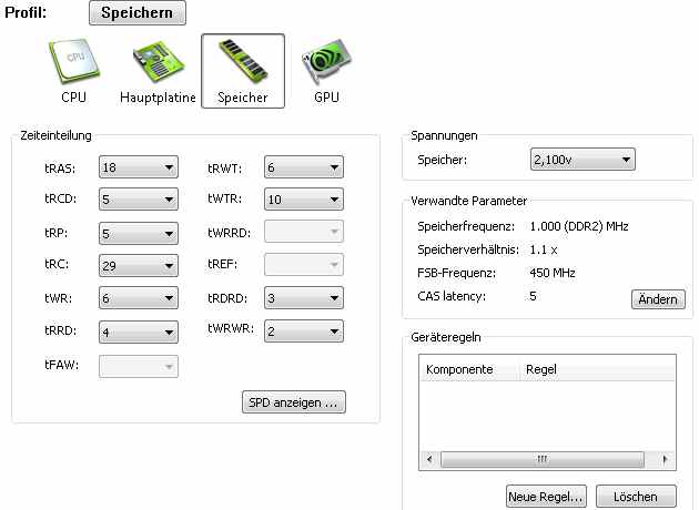

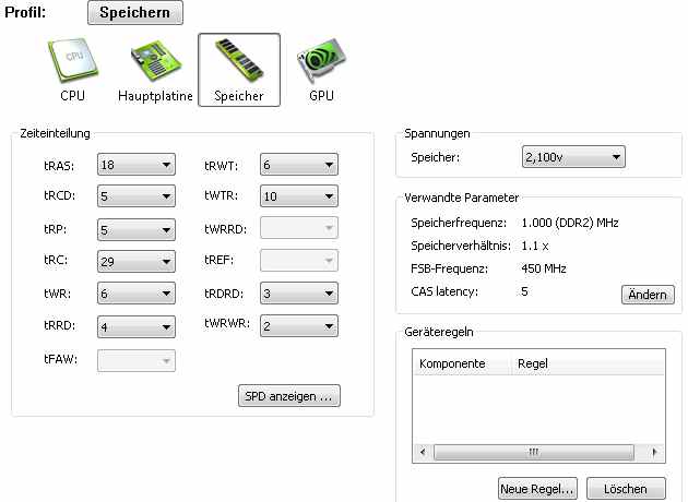

Bevor ich wegen den Timings irgendetwas falsches schreibe, habe ich einen Screen von der nforce Software angehängt.

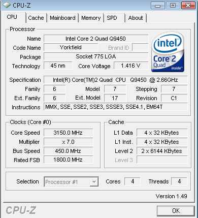

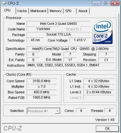

Edit: Für das Grauen werksübertakteter PCs habe ich auch noch den Screen von Cpu-Z hochgeladen.
